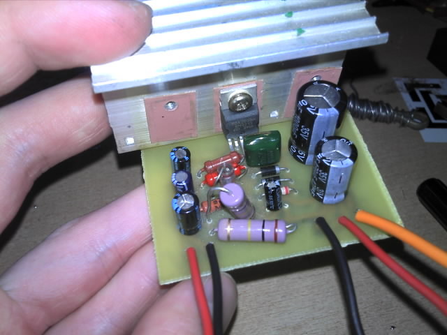

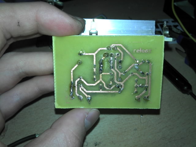

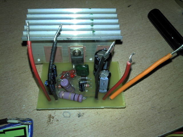

(#) kikesz válasza reloop hozzászólására (») Jan 3, 2014 /
Működik !! Elég vidám érzés összehozni az első ilyet bár magasabb hangerőnél nagyon torzít valószínűleg azért mert csak 20 V megy.
(#) reloop válasza kikesz hozzászólására (») Jan 3, 2014 /
Dejó! Egy fotóval meg tudnál örvendeztetni?
Persze, rakom nemsokára
Persze kinézetre nem valami szép de itt most nem ez volt a lényeg.
Jó lesz ez Most így mekkora a tápfeszültség? Az egyenirányító után tettél pufferkondenzátort?
20V kap. Az a baj hogy nem tudom mi a pufferkondi ? Ha benne volt a kapcsolásba bele raktam.
(#) kikesz hozzászólása Jan 3, 2014 /
Most olvastam utána. Akkor létezik hogy ez miatt torzít az erősitő a basszusnál magasabb hangerőnél ?
A tápra kötött 2200-4700µF kapacitású, legalább 25V feszültségtűrésű kondenzátor jó szolgálatot fog tenni. A transzformátorod elegendő teljesítményű, nem esik le a szekunder feszültség terhelés hatására?
