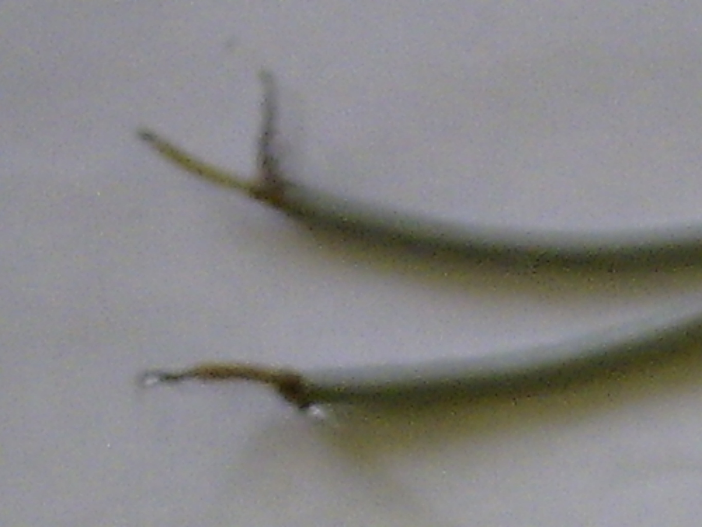

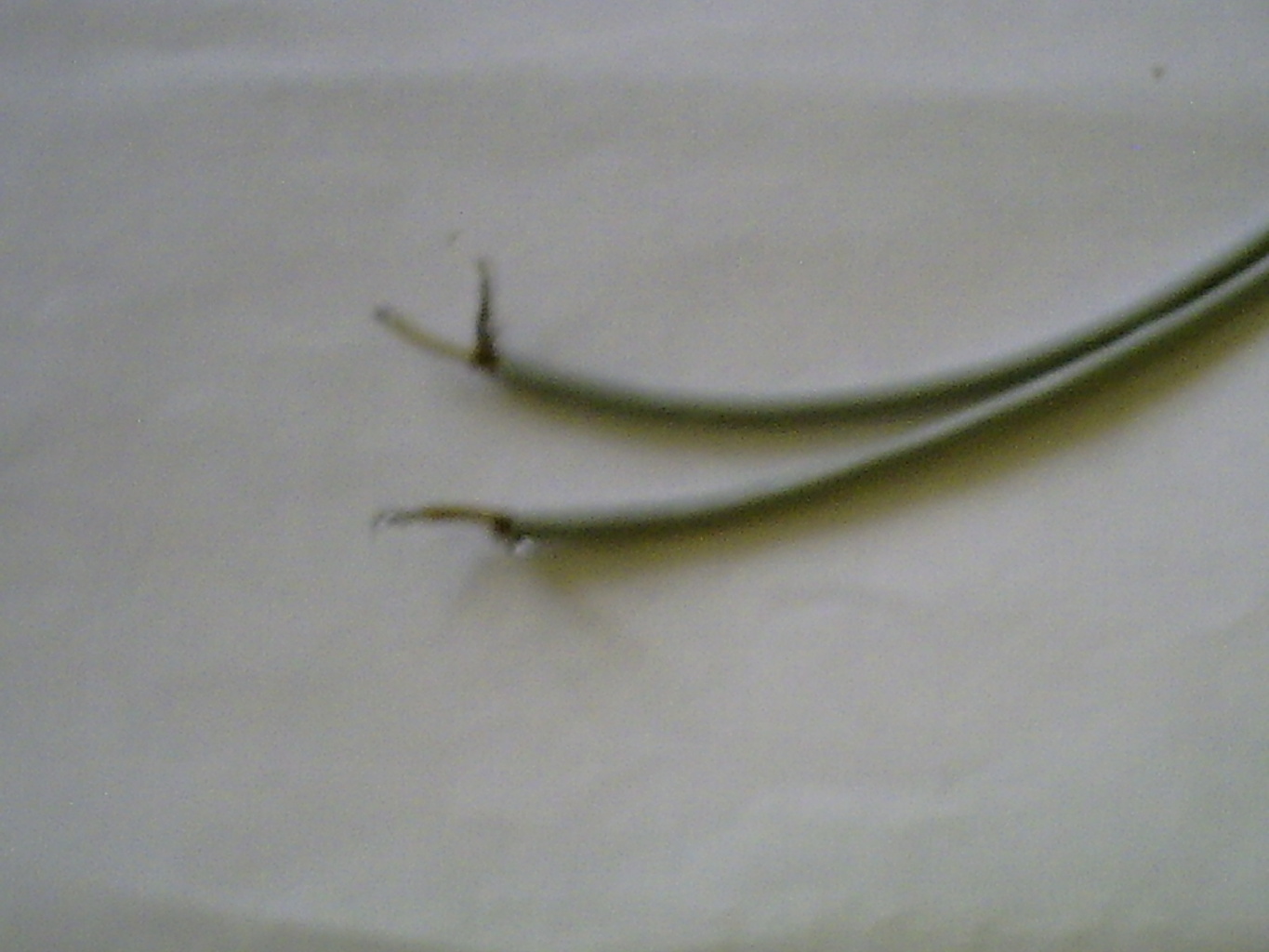

Sziasztok lassan a kábelnél tartok itt olvasom hogy az usb nem jó , nem tudom nekem van olyan kábelem ami olyan mint a régi villanydrót régi teszla szalagos magnókhoz adták szürke színe van lapos és 2 eres és mindkét ér külön harisnyával szigetelt -mert az én gondolatom abból felhasználnék 2 db egyiket az adóhoz a másikat a vevőhöz , de úgy hogy drótonként a belső 2 eret használnám a tekercshez a harisnyát meg a tekercs árnyékolásához kötném az szerintetek jó lenne így -mert fejet és sem szeretnék csinálni még egyet -----teszek ide fel a drótról fotót ha esetleg tudnátok javaslatot adni.
(#) motyo válasza yaessu hozzászólására (») Feb 9, 2014 /
Szerintem működhet a dolog... én egyszer próbáltam ilyennel: http://elektroexpressz.hu/spd/unas_614588/ET-6514-negy-eres-arnyekolt-kabel
és működött. Igaz, nem ezt használtam végül a végleges fej öntésénél mert az svhs kábel jobb keresztmetcettel bírt. Lényegében ha jól értem neked ezzel a megoldással négy kábel fog a fejhez menni akár csak ennél a szalagkábelnél.
(#) yaessu válasza motyo hozzászólására (») Feb 9, 2014 /
Igen elméletileg 4 de párba van öntve 2-pár mint a régi 220-as lapos drót ---nekem eböl van elég
Örülök hogy ez már meg van.....Elég vastag és erős is és vastag a meleg ér is --azt meg kint nem lesz probléma mert a detektort magamhoz mérve csinálom fixre a szár az merítőszák nyél lesz karbon 20 milliméter átmérővel elég erős és könnyű és ennek belsejébe gondoltam elvezetni hogy nem fog akadni
A hozzászólás módosítva: Feb 9, 2014
(#) mateatek válasza yaessu hozzászólására (») Feb 10, 2014 /
A kábel jó lehet, de azért gondoljad át a bekötését. 4 ér, és 4 árnyékolás. Én ezekből olyan földhurkot is tudnák csinálni, hogy öröm lenne mérni.
(#) yaessu válasza mateatek hozzászólására (») Feb 10, 2014 /
Na igen már ezen is agyaltam mert több bekötési formációt láttam a 101-ben az megkavart rendesen szeretnék véleményt kéri mit ajánlasz hogy próbáljam melyik az esélyesebb hogy jó lesz mert láttam olyant. hogy a fejnél már össze van kötve az árnyékolás --mert tényleg nem szeretnék még egy fejet csinálni mert most nekem drága,
(#) Ge Lee válasza yaessu hozzászólására (») Feb 10, 2014 /
Sok géphez elég a 4 ér, tehát lemegy 2 szál egyeres árnyékolt kábel, arra van kötve a 2 tekercs, és az árnyékoláshoz még hozzá van kötve a tekercs árnyékolása is.
Azonban azért jobb ezt a mateatek féle megoldást használni, mert akkor ha később úgy gondolod hogy elektronikát cserélsz, akkor nem kell eldobni a fejet, mert bármilyen adó és vevő kialakításhoz használható. Tehát 6 eret vigyél le a fejhez.
