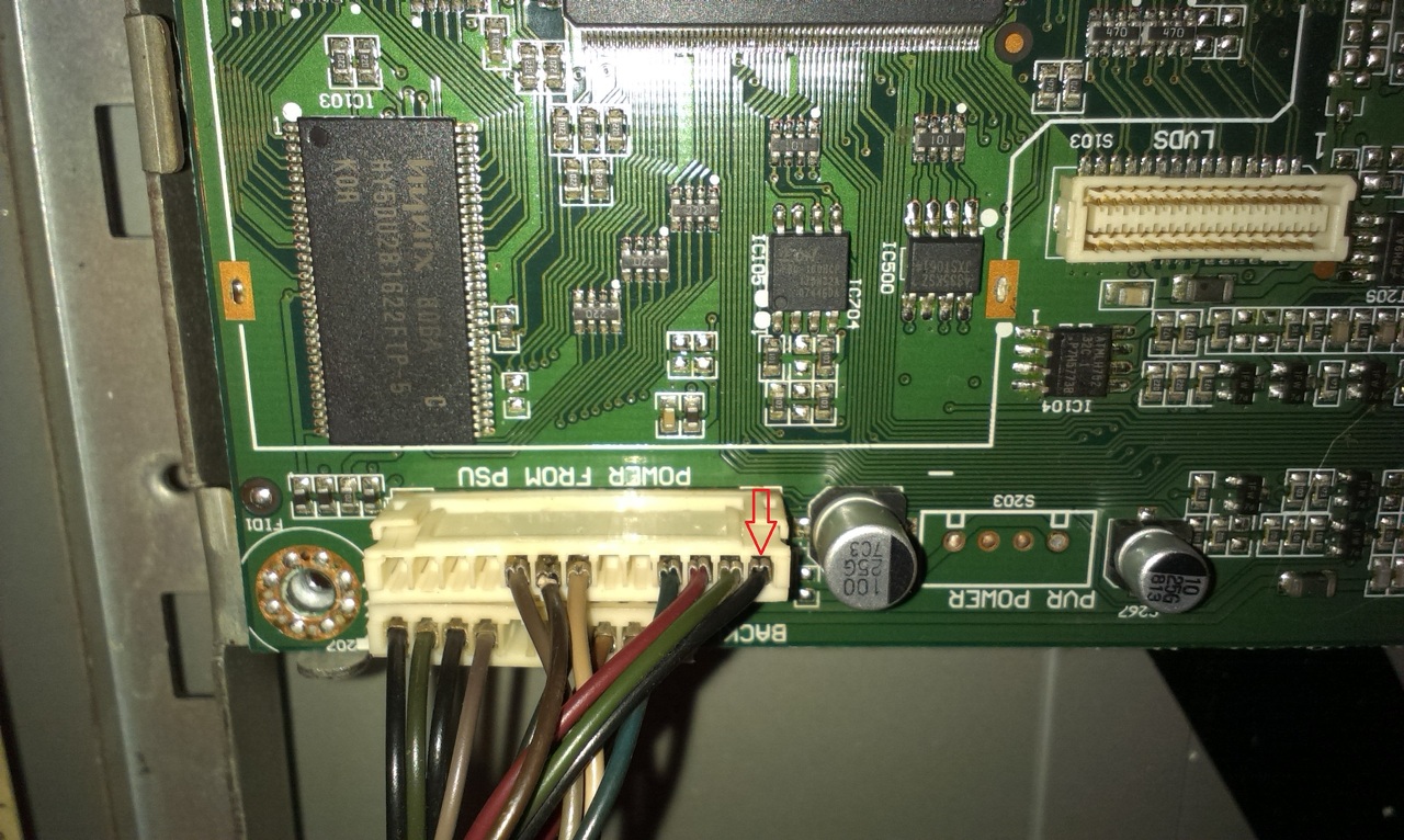

(#) spgabor hozzászólása Feb 12, 2014 /
ismét tanácsot szeretnék kérni, de most egy Grundig Vision 6 32-6821 tv-vel kapcsolatban.
A hibajelenség a következő: állapotjelző led kéken világít, ha áram alá helyezem a készüléket. Ezen kívül semmi életjel. Ami elsőre a feszek vizsgálatánál feltűnt, hogy a 12V megvan a tápon, de a 24 hiányzik. (később megjön a 24 is, lejjebb írom...) Valamint a képeken jelölt csatlakozók lábain ingadozó 3.3V-ot találtam. Illetve a táp újraindulgatásának hangját. Ha valamelyik panelről lehúzom ezt a vezetéket, akkor a táp nem indulgat újra, elnémul, de az adott lábon nincs fesz. Szerintem az valami zárlat miatt a vezérlő panelről jut vissza, legalábbis a tápon nem találtam 3,3 V-ot előállító ágat.. Ha tévedek, javítsatok ki.
Így arra a következtetésre jutottam, hogy a fő panelen van a hiba. Sajnos a rajta lévő alkatrészeknek elég érdekes nevük van, így nem tudtam beazonosítani még, hogy melyik állíthatja elő a 3,3V-ot, de találtam a vezérlő chiphez közel két FET-et, aminek a lábainál stabilan jelen van.
Viszont a panelt már valaki javította... mert a forrasztási oldalon a tápról jövő két csati egy-egy lába össze volt kötve egy vezetékkel. Ezt megszüntettem, így már a 24V is megjelent a tápon. Hogy ki és miért csinálta az összekötést, azt nem tudom. Viszont érdekes, hogy a Táp nem az összekötés miatt indulgatott újra.
Tudtok segíteni esetleg egy rajzzal vagy tanáccsal, hogy merre keressem a zárlatot?
Köszi és üdv:
spgabor

(#) spgabor válasza spgabor hozzászólására (») Feb 12, 2014 /
Közben annyival előbbre jutottam, hogy a táp hibáját már teljesen kizárom. Találtam doksit a táphoz. Mivel a korábbi hozzászólásomban mellékelt rajzon a jelölt láb a bekapcsolást jelző láb. Tehát ha ez aktív, akkor kapcsolja az inverternek a 24 V-ot a táp. Szóval a 24V megvan, annak ellenére, hogy a doksiban írt minimum 3,3 V ingadozik.
Sajnos a vezérlő panelhez az óta sem találtam semmit, így elkezdem méregetni, hogy hová megy a bekapcsolást jelző láb.

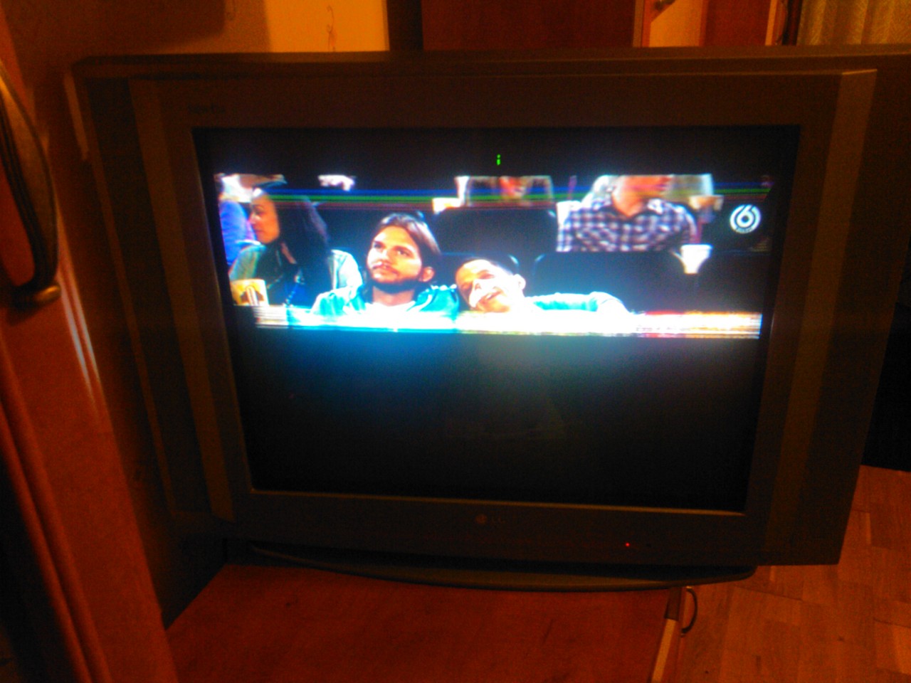

(#) FZe hozzászólása Feb 15, 2014 /
A segitségeteket kérném.
A TV-nk egyszer csak úgy döntött hogy vizszintes csikban ad képet néha fel-fel villanó képpel a felső részen. alsón abszolút nincs kép. Ez bekapcsolás után 1 perccel kezdődik addig normális.
Hang jó.
TV tipusa : LG 29FS2ALX
tegnap szétkaptam, látszatra nincsenek elszállt kondik vagy elégett bármik.tudom ez nem jelent semmit.
Egy érdekes dolgot vettem észre. ahol a focus és a szin állitó van arra mintha valami olajos folyadék kifolyt volna. ez egy nagy téglalapszerü doboz , keresztül fonva egy vasmaggal( mágnes?) ez a szám van ráirva : 138B-01 6J26C
hol keressem a gondot?
előre is köszönöm!
üdv
FZ
(#) BarnaPili válasza FZe hozzászólására (») Feb 15, 2014 /
Alaposan forraszd át a képeltérítő IC lábait.Valószínűleg az lesz a baj.Ha a képcső nyakán lévő tekercsek vezetékeit visszaköveted,megtalálod az IC-t.Amelyik két vezeték nem a sorkimenőre megy,az lesz a képeltérítő tekercshez tartozó.

(#) FZe válasza BarnaPili hozzászólására (») Feb 15, 2014 /
köszi az infót!
nagy nehezen megtaláltam az eltérítő IC-t .
ez egy cw62a panel. Azon az IC301 (alias TDA4863) a vertikális eltérítő. ha jól végig tudtam követni kapcsolási rajz alapján.
átforrasztottam. de sajnos nem változott semmi. kivéve hogy most már az 1 perc bemelegedés sincs meg. egyből rossz.
csatoltam egy képet a jelenségről.
ha tényleg ez az IC a rossz hol érdemes ilyet beszerezni?
csak külföldi oldalakat találok.
üdv
FZ
(#) eyess válasza FZe hozzászólására (») Feb 15, 2014 /
A C304 , R303 , R304, C415,C419 , R425,R311,R315 alkatrészeket kimérni , illetve cserélni.
