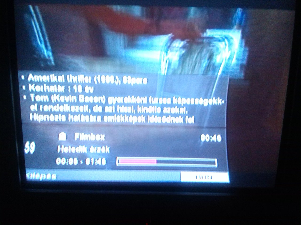

(#) veritas56 hozzászólása Feb 17, 2014 /
Grundig Cinaro, képcsöves tévém ma reggel bekapcsolás után torzítottan jelenítette meg a képet. Nem is tudom, hogy írjam le, ilyen ívelt homokóra-szerű alakzatban, a két szélén oldalt ívelten befelé torzít, ezáltal felnagyítva az egész képet, két oldalt levágva.
Remélem valamennyire érthetően írtam le a problémát, és ráismertek, mi lehet a gond
Segítségeteket előre is köszi!

(#) veritas56 válasza veritas56 hozzászólására (») Feb 18, 2014 /
Lőttem egy képet (remélem berakja a fórum), talán így látható lesz, mit próbálok elmagyarázni
Tehát ott jól látszik az ívelt torzítás, ahogy felhoztam az info menüt, meg az is, hogy le van vágva oldalt a kép. (Pl. sok csatornalogónak csak a felét mutatja)
