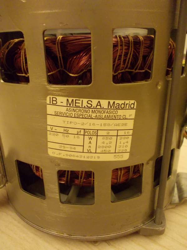

Van egy Siemens WM2000 mosógép motorom (IB-MEI 2/16-158).
A bekötésével nincs gondom (lásd kép), csak azt szeretném megkérdezni, hogy ezeknek a 2/16 pólusú aszinkron motoroknak hogyan van megoldva a tekercselése? Pontosabban az érdekelne, hogy egymástól függetlenek-e a 2 és a 16 pólusú tekercselések vagy valahogy egymásból oldják meg, mint pl. a Dahlander kapcsolásnál. Azért kérdezem, mert kérdés, hogy a 2 és 16 póluspár mellett megvalósítható-e 4 és/vagy 8 póluspár bekötése és így további két fordulatszám érték is használható lenne.
Még egy kérdés: a VL az mi?
Köszönöm előre is a segítségeteket.
A hozzászólás módosítva: Feb 17, 2014
(#) erbe válasza Alex2 hozzászólására (») Feb 17, 2014 /
Teljesen független tekercselések vannak benne 1 ponton összekötve, hogy egyszerűbb legyen a kapcsolgatás. Nehéz lenne más fordulatokra átkötözgetni. A 2850-est semmiképpen, a 320-asból ki lehetne játszani az egymás melletti pólusok átforgatásával a kétszeres fordulatot, de nem ér annyit. Egyébként aszinkronban szokatlanul nagy teljesítményű.
Nem tudom, mi a VL.
(#) Alex2 válasza erbe hozzászólására (») Feb 18, 2014 /
Köszönöm a választ.
Most tesztelgettem egy kicsit. Az állórész eléggé melegszik, ezért elkezdtem mérni a hőfokot. A hőmérőt bedugtam a tekercsek közé, ahol kevésbé éri a ventilátor levegője.
A kicsi 330-as fordulaton kb. negyed óra után már 107 fok volt. Inkább lekapcsoltam.
Most 2850-en tesztelem. Mintha itt kevésbé melegedne, mert a venti 8x gyorsabban kavarja a levegőt.
Úgy 5 perce megy így és lement 85 fokra.
A zárt mosógépben a pl. 90 fokos üst mellett ez mennyire menne fel?
Mekkora hőfok megengedett egy ilyen motornál?

(#) Maysea hozzászólása Márc 17, 2014 /
Kedves elektronikai tudorok!
Szokásos történet, van egy mosógépmotorom, és szeretném bekötni, de nincs meg a kellő tudásom ahhoz, hogy magamtól jöjjek rá, mit hova kéne kötnöm. Egy egyfázisú aszinkron motorról van szó IB MEI S. A. felirattal. Kompletten elektronikával együtt szedtem ki egy gépből, de csak a motort szeretném használni. A lényeg, hogy a kondenzátor is megvan hozzá, csak nem tudom mit hova kéne kötnöm. Egy itteni felhasználótól kértem segítséget, aki azt javasolta, tegyem közzé a kérdést, illetve mérjem ki a csatlakozók közötti ellenállás-értékeket. Ezt megtettem, a csatolt képen látszik. A motort a későbbiekben ékszíjas átvitellel korongcsiszoló, kisebb eszterga meghajtására szeretném használni. Előre is köszönöm a segítséget!
(#) Alex2 válasza Maysea hozzászólására (») Márc 17, 2014 /
Ahova nincs írva érték azt nem mérted vagy szakadást mértél?
Ha szakadást, akkor első tippre az A-B között lehet a nagy fordulatszámú főtekercs. Erre megfelelő biztosítékon keresztül meg lehet próbálni 220-at kötni és megforgatni a tengelyt, hogy felpörög-e!?
A hozzászólás módosítva: Márc 17, 2014
(#) Maysea válasza Alex2 hozzászólására (») Márc 17, 2014 /
Az érték nélkülieknél a mérő 1-et jelzett, ami tudtommal azt jelenti, hogy nincs érintkezés (20 Mega Ohm-al mérve se)
Ha kondi ill. indítótekercs nélkül kötöm és próbálom beindítani, akkor nem fog leégni?
(#) erbe válasza Maysea hozzászólására (») Márc 17, 2014 /
AB a nagy fordulathoz tartozó főfázis, AC a segédfázisa. Bekötés:
A = 0. B = fázis. B - C közé a kondenzátor.
Gondolom, a kis fordulatot nem igazán akarod használni.
(#) Maysea válasza erbe hozzászólására (») Márc 18, 2014 /
Mindkét hozzászólást köszönöm, a tanácsoltak alapján bekötöttem a motort, szépen simán indul és forog. A kis fordulatszámot alapvetően nem tervezem használni, mert úgy olvastam, úgy jobban is melegszik, inkább áttétellel oldanám meg a sebességváltást.
Lenne értelme a lassabb fordulatszámú fokozatot használnom? Ha igen, azt mi módon tudom bekötni?
A lényegre már választ kaptam, köszönöm szépen!
(#) Alex2 hozzászólása Márc 18, 2014 /
Ugyanaz, mint a gyors, csak az alsó 3 csatira, ill. ott lehet forgásirányt váltani, de nem érdemes folyamatos üzemre használni, mert túlmelegszik.
(#) erbe válasza Maysea hozzászólására (») Márc 18, 2014 /
A fordulatszám aránya alapján a teljesítménye nagyjából tizede a nagy fordulaténak. Ha ez neked elegendő...
Sajnos az adatlapról nem igazán lehet megállapítani a tényleges teljesítményt, pedig fel szokás tüntetni. Attól függően hogyan méretezték a tekercseket, akár igaz is lehet a "W 850 280" érték.
Az elektromos jelölések alapján igen. Csak azt a VL-t nem tudom, mi lehet, pedig már említette valaki.
