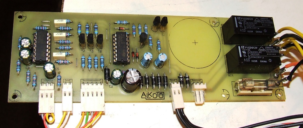

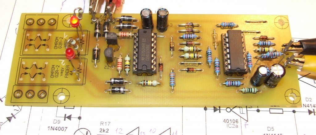

Helló! A mai nap jó buli volt átolvasni 563 oldalt de megtaláltam részben amit kerestem! Következő dologra lenne szükségem beültetési rajzra alkatrészoldalhoz (vasaláshoz), és kapcsolási rajzra is amiből az alkatrész értékeket be tudom ültetni!
(#) Alkotó válasza Monster02 hozzászólására (») Márc 6, 2014 /
A leírás 16. oldalán ott van a kapcsolási rajz.
(#) Monster02 válasza Alkotó hozzászólására (») Márc 6, 2014 /
Oké Köszönöm és az alkatrész rajzolat vasaláshoz ?
(#) Alkotó válasza Monster02 hozzászólására (») Márc 6, 2014 / 1
Ezzel tudok segíteni.
Nagyon szépen köszönöm valahogy össze ollózom Üdv Attila
Ezen nincs mit ollózni, ez éppen a gyártáshoz szükséges dokumentáció. A leírás, és ezek szinkronban vannak.
Ok! Se pofátlan és se szemtelen nem akartam lenni csak valamelyik terveden azonnal ott voltak az ellenállás értékek.Sajnálom. Amúgy véletlenül nincs meg az a verzió amelyikbe kiveted a kondenzátor helyét ? első pdf ként csatoltam ? És a relé típus is érdekelne hogy könnyebb legyen a beszerzés ?

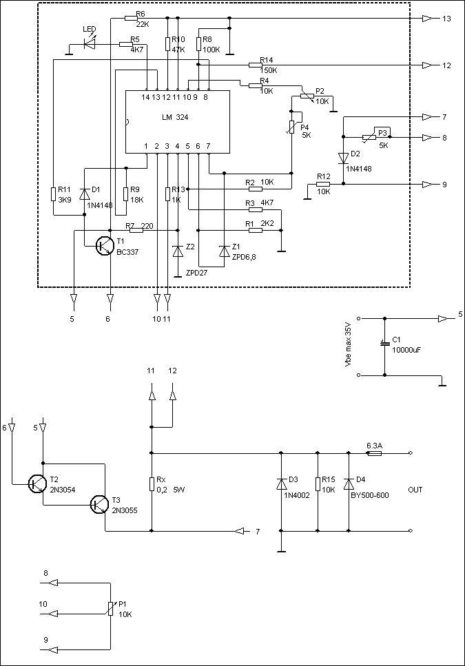

Ismét kellene egy kis segitség mostmár a két mérőt külön trafora raktam ,de az Ampermérő csak három nullát mutat hiábaterhelem le és tekergetem az áramszabályzó potit ,a kimenetre rákötöttem egy multimétert meg van a 24Volt de ha egy égőt vagy motort kötök ra azok nem működnek, ha kiveszem az Ampermérőt akkor nincs ilyen gond megyrendesen.
Már lassan ott járok hogy leveszem a tetejét és beleteszem a 44-est.
(#) tibibalogh520 válasza remiasa hozzászólására (») Márc 6, 2014 /
Az áram mérőt, a táp saját áramfigyelő ellenállásával kötötted párhuzamosan?
(#) Monster02 válasza remiasa hozzászólására (») Márc 6, 2014 /
Helló! kéne egy kapcsolási rajz hogy könnyebb legyen segíteni. Ha az alkotó féle műszert építetted meg akkor 200mv mérés határt kell alkalmazni és a labortáp sönt ellenállásán eső feszültséget osztja le a panelműszer részére. Alkotó irt is egy számolási példát hogy kell kiszámítani az osztót a sönt ellenálláshoz.
(#) Alkotó válasza remiasa hozzászólására (») Márc 6, 2014 /
Fotózd le, és rajzold le hogyan kötötted be az árammérőt. Itt valami nagyon egyszerű gond lesz csak.
Úgy látom, teszteled a dokumentációs rendszeremet. Igyekszem precíz lenni ebben, remélem meg tudok felelni az elvárásaidnak.
Azt nem tudom ez azonos-e a képen lévő változattal, de nálam ez az utolsó változat belőle.
A relé a legáltalánosabb típusok egyike. A rajzon ott van két gyártó típusjele, de minden gyártó kínálatában van ilyen méret. Akár 1, akár 2 morzés változat használható, a panel mindkettőt tudja fogadni.
Nézd át a tervet, mert konkrétan ezt nem próbáltam ki!
A hozzászólás módosítva: Márc 6, 2014

(#) remiasa válasza Alkotó hozzászólására (») Márc 7, 2014 /
fotót az nem tudok feltenni de razot az igen. Az 1 ohm 5W-os a mérőn van egy segéd panelon
(#) kadarist válasza remiasa hozzászólására (») Márc 7, 2014 /
Ugye az ampermérő negatív sarkát a negatív tápkivezetésre kötötted.
(#) remiasa válasza kadarist hozzászólására (») Márc 7, 2014 /
Igen
Ha nem folyik át az ampermérőn áram, akkor az meg van szakadva. Ennyire egyszerű a képlet. Az ampermérő honnan kapja a tápfeszültségét?
(#) remiasa válasza remiasa hozzászólására (») Márc 7, 2014 /
Jobban mondva a mérő pozitiv ága a tápon a negativ a dobozon levő csatlakozón
Milyen dobozon? Az ampermérőt sorosan, polaritáshelyesen kell bekötni, plusz még a digitális műszernek külön tápfeszültséget is kell biztosítani.
(#) Alkotó válasza remiasa hozzászólására (») Márc 7, 2014 /
Így bekötve, (ha a műszerek digitálisak, és a táplálásuk során nem történik közösítés), akkor ennek működni kell. De...!
- 1R-os söntöt nem használunk. Ezen 1A esetén már 1V feszültség esik. A sönt értéke legyen kicsi, főleg ilyen "hibaképző" bekötésnél.
- A tápodnak van áramkorlátja? mert ha igen, akkor annak is van egy "söntszerű" ellenállása, amit felhasználhatsz ide, ráadásul az a visszacsatoláson belül van, tehát nem okoz kimeneti feszültséghibát a rajta eső feszültség.

Akkor kicserélem 0,1ohm-ra az jó? Igen van áramkorlát de nem tudom meik a "sönt ellenálás
Most leégete magam láttál már spagetis tálat na igy nézki a táp belülröl. fotot azért nem tudok feltenni mert nincs mivel fényképezni az ampermérőbe Rx1 és Rxa/b mien értékü legyen?
A hozzászólás módosítva: Márc 7, 2014
(#) remiasa hozzászólása Márc 7, 2014 /
Itt a kapcsolási rajz a táprol.
(#) Monster02 válasza remiasa hozzászólására (») Márc 7, 2014 /
Helló!Megtaláltam a gépemen a következőt ezzel ki tudod számolni az ellenállás értékét!
Használd egészséggel.
(#) remiasa válasza Monster02 hozzászólására (») Márc 7, 2014 /
köszönöm.
Ha jól látom akkor a labortápban a sönt-ellenállás 0,2 Ohm 5W-os !
