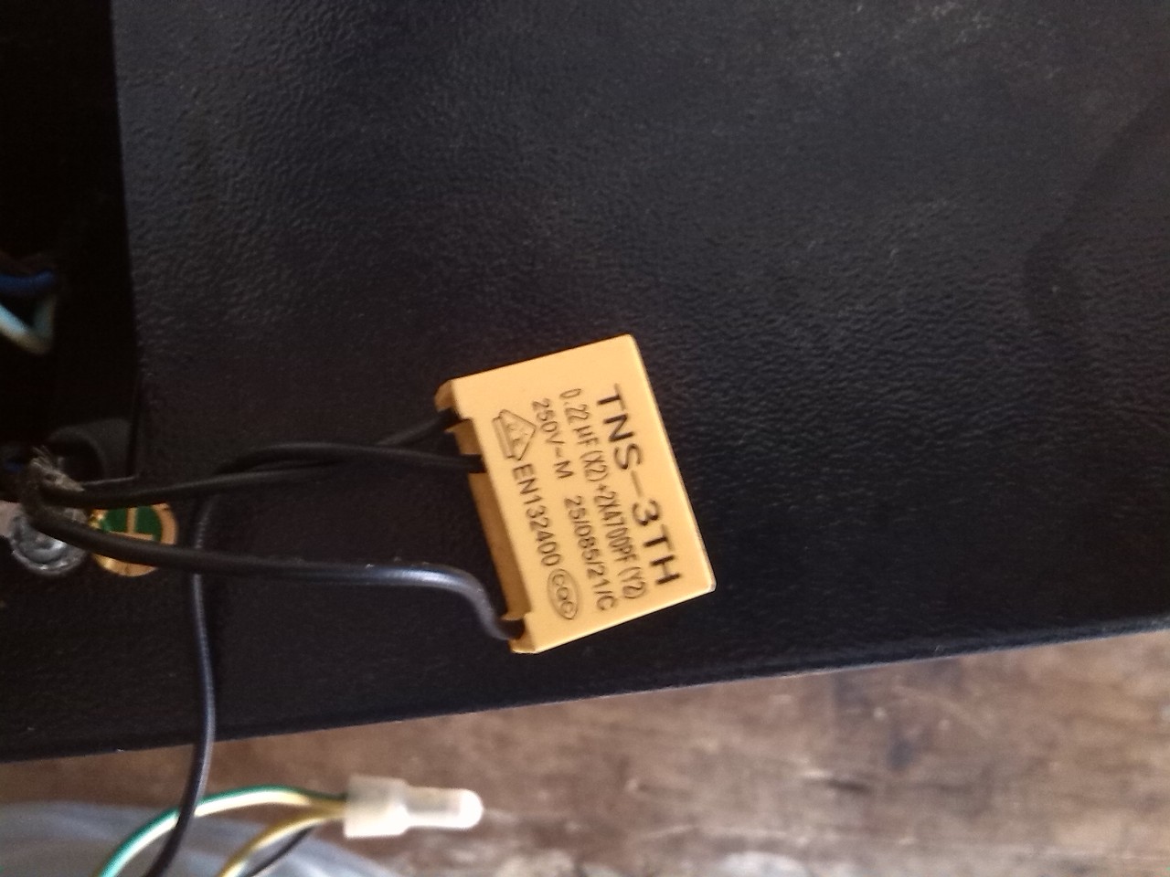

(#) tipiusz válasza kadarist hozzászólására (») Márc 8, 2014 /
Kaptam egy a képen látható kapcsolót. Csak sajnos el vannak vágva, hiányosak a vezetékei. Az oldalán a bekötési rajz is kopott. Jól sejtem, hogy valamiféle üzemi vagy indító kondi van a képen? 3 fekete kivezetése van. Reményeim szerint alkalmas lenne, lehetne-e a már írt motoromhoz ez a kapcsoló, illetve bele tudnám-e kötni az indító kondit? Mivel nyomógombos, így meg spórolnék egy plusz gombot. Ráadásul ha jól tudom áramszünet idején ez automata lekapcsol (relés?) illetve nem kapcsol vissza, ami nekem biztonsági szempontból jó lenne! (Gyári körfűrészen volt a kapcsoló.)
Köszönöm szépen előre is a válaszaitokat!
(#) kadarist válasza tipiusz hozzászólására (») Márc 8, 2014 / 1
Az egy zavarszűrő kondenzátor, nem indító.
Értem, köszi szépen! Közben lett "rajz" is. Kérdés még mindig az, hogy a rajz a zavarszűrőt jelölheti, vagy beköthetem az idítókondit! Sajnos semmi cikkszám, név, típus... nincs a kapcsolón, ami alapján utána tudnék járni. Nyomógombos, de abban sem vagyok biztos hogy "biztonsági", relés-e? Gyári Einhell szénkefés motorú körfűrészen volt!
A rajzon a zavarszűrő pozícióját látom felfedezni, ráadásul az indítókondenzátort nem a hálózat két sarkára kötjük.

(#) granpa válasza tipiusz hozzászólására (») Márc 8, 2014 / 1
Szénkefés motornál az indulási áramlökést csökkenti a nyomógombbal kapcsolt eszköz. Annak nem kell indító/üzemi kondi. Zavarszűrő kondenzátor(ok) van(nak) benne (kell hozzá). Ha egyfázisú, asszinkron motorhoz akarod használni, kapcsolhatja az indító kondit (amíg nyomod). Ha van benne relé, az elejt, ha elmegy a delej (sorba van a motorral).

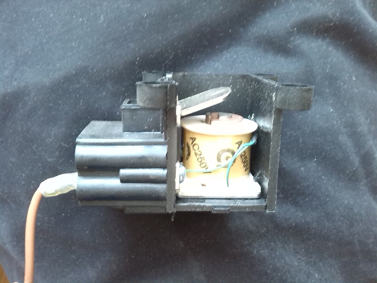

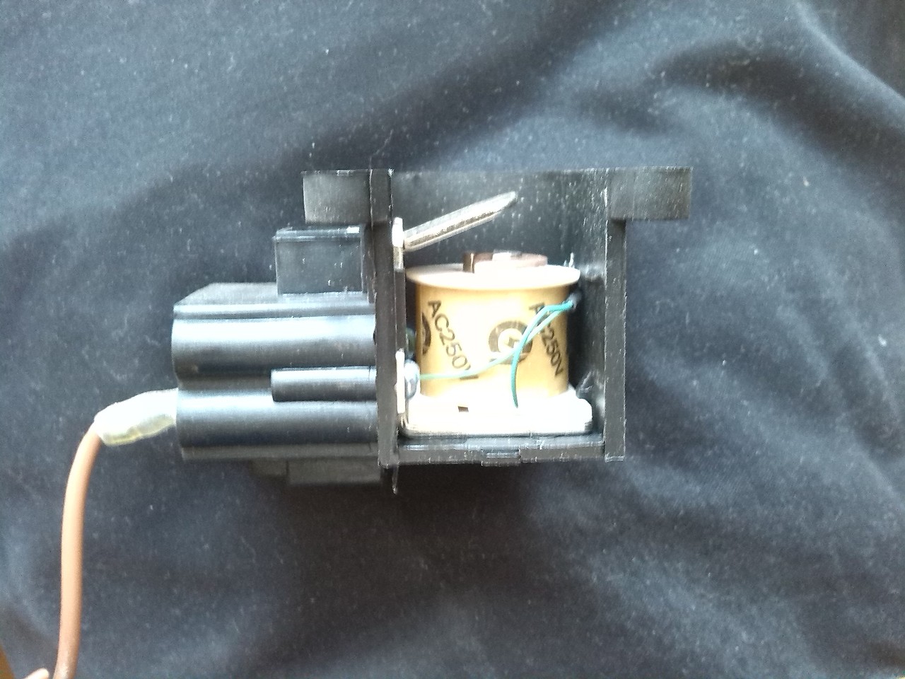

(#) tipiusz válasza granpa hozzászólására (») Márc 9, 2014 /
Köszi szépen! Egy kérdésem maradt csupán, ez most relé vagy sem?Így kötöm be a motort, kondikat!
(#) granpa válasza tipiusz hozzászólására (») Márc 9, 2014 / 1
"Így kötöm be"-kiszolgáló nem található. Ez relé.
