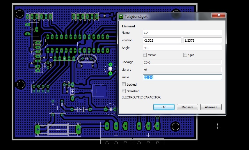

Egyébként erről lenne szó, csatoltam. A kondikat nem rajzolja ki, a tüskesort se, meg hát van 1-2 érdekes dolog is benne.
(#) niedziela válasza Wudoou hozzászólására (») Márc 15, 2014 /
Miért gond, hogy átlógnak a lábak ? Azok valóban átlógnak.
Amit nem jelenít meg, azt hozzá kell rendelni, ezt meg is kérdezi a konvertálás alatt.
Ez a 3D amúgy csak játék, különösebb értelme nincs.
A hozzászólás módosítva: Márc 15, 2014
(#) Wudoou válasza niedziela hozzászólására (») Márc 15, 2014 /
Nekem csak a PIC-et, meg a jumpereket meg a ledeket kérdezi, mást nem. Amúgy nem gond a lábak kilógása, csak a kondik zavarnak meg a tüskesorok hiánya...
Aha értem, azon tudsz módosítani ha megkeresed a "3dpack.dat" és a "3dusrpac.dat" fájlt.
Ebben vannak az objektumok hozzárendelései. példa...
  1. C025-025X050:0:1:0:0:0:0:0:0:0:0:0:0:0:0:0:0:0:0:0:0:0:0:0:0:0:0:0:0:0:0:
  2. CAP_DIS_CERAMIC_25MM_50MM(:ceramic disc capacitator:
C025-025X050 az eagle alkatrész neve ami hozzá van rendelve a CAP_DIS_CERAMIC_25MM_50MM -hez.
Tehát a megjelenítendő kondenzátorod nevét megnézed eagle-be, és választasz hozzá a pov-ból egy objektumot.
de elsőre talán az lenne a legjobb, ha átneveznéd a "3dusrpac.dat" fájlt és akkor a nem definiált alkatrészeket újra meg fogja kérdezni.

Gyerekek, nem sikerül. Rámegyek a nyáktervre, kijelölöm a kondit, adok neki egy olyan értéket, amit az EAGLE\ulp\Eagle3D\examples mappában találtam kondi érték és akkor sem csinálja meg.

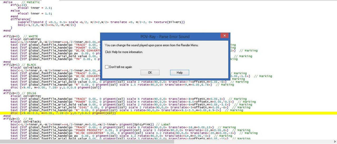

Ez a hibaüzenet, mit akar jelenteni?
(#) eyess válasza rammeradrian hozzászólására (») Ápr 18, 2014 /
Ő azt írja , hogy nem tudja feldolgozni azt a sort .Menüből kell választanod olyan elemet , amit meg tud jeleníteni. Valószínűleg a szerkesztett alkatrésznek nincs 3d képe.
Egyébként ez valami hanglejátszó áramkör akarna lenni ?
A hozzászólás módosítva: Ápr 18, 2014
(#) rammeradrian válasza eyess hozzászólására (») Ápr 18, 2014 /
Nem, egy egyszerű PIC-es bemenetválasztó. Tudom is mi a baja, van bent egy relé, aminek én hoztam létre a "rajzát". Nem lehet valahogy figyelmen kívül hagyatni vele?
Amikor generálod a pov fájlt , akkor szokott feldobni kérdéseket ott kellene mindenre azt a választ adni , hogy nem, vagy pedig addig a relét kihagyod , vagy választasz egy már a programban lévőt addig amíg megcsinálod a 3d nézetet.
Például most egy gyors generálás neked a hibákat kiszedtem persze sokk minden mást is , de legalább valamiféle képet kapsz , hogy milyen is lenne.
(#) niedziela válasza rammeradrian hozzászólására (») Ápr 18, 2014 /

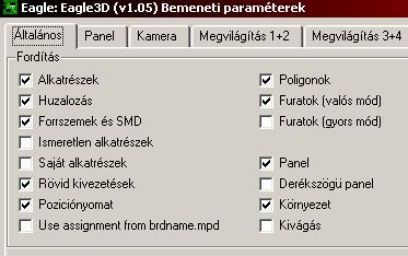

A fájl nevét alakítsd át, hogy ne legyenek ő,é,á..stb karakterek, azt a pov nem szereti.
Nézd meg feljebb a 3dconfig.jpg-t és pipáld ki az ismeretlen, és saját alkatrészt.
3D generálása közben a listából rendeld hozzá a rajzodhoz a megfelelő 3d makrót
pl: TO92xxx-hez keress a listából egy ilyen makrót és rendeld hozzá.
(TR_TO92_L)
