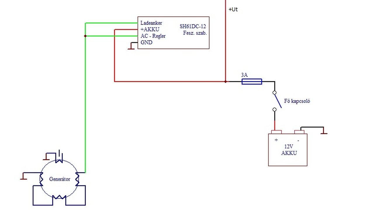

(#) dani9228 válasza Reuter hozzászólására (») Ápr 10, 2014 /
Helló! A mellékelt ábra szerint akkor jó a szabályzó bekötése? Köszi!
(#) dankó csaba hozzászólása Ápr 11, 2014 /
Köszönöm a segítséget mindenkinek !
(#) Reuter válasza dani9228 hozzászólására (») Ápr 11, 2014 /
Igen, így egész biztosan jó lenne, ha minden ép a szabályzó belsejében. Éppen az a lényege a töltés szabályzásnak, hogy a váltóáramú kimenetet terhelik egy tirisztorral vagy több tirisztorral, amit a referencia áramkör vezérel. Ez a bekötés így jó.
