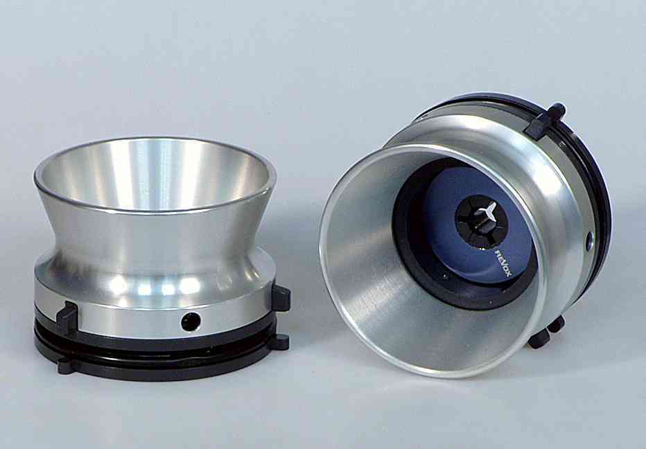

Revox NAB adapterre való alutölcsér méretét keresem. Tudnátok segiteni?
Köszönöm
