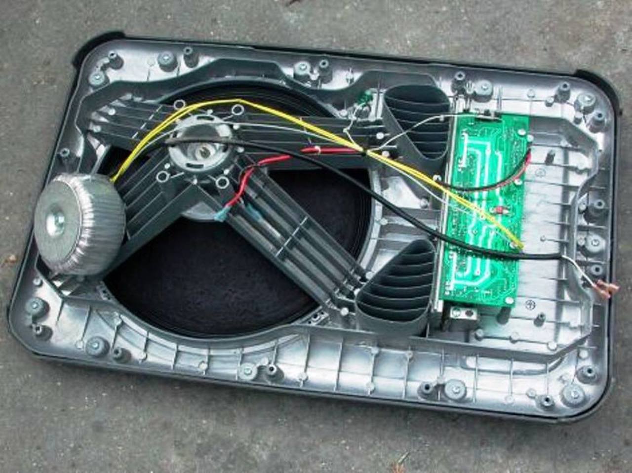

Kedves Barátaim! Engedjétek meg, hogy külön gratuláljak a hozzá állásotokhoz abban az esetben, ha valaki segítséget kér Tőletek. Kaptam talán 2 kapcsolást, ezúton is köszönöm, de le lett degradálva a hangtechnikám, az elektronikai tudásom és jómagam gúny tárgyává lettem. Egyáltalán nem azt mondtam, hogy csak a tranzisztoros erősítőknek van csak jó hangja, és főleg nem a Ge tranzisztorosnak. Azt viszont mondom, hogy a TDA2030 egy monolit technikával készített F.O.S, amit a legtöbb tranzisztoros aláz, már csak a hihetetlenül magas intermodulációs torzítása miatt is. IC-ből is lehet jót építeni, pl: TDA7294. De! Nem itt kezdődik az elektronika, aki ilyenekkel foglalkozik, inkább térjen át a kenyér dagasztásra. Már akkor untam a monolitos vackokat, és tértem át inkább az elektroncsöves erősítők tervezésére, és építésére mikor páran még meg sem születtek azok közül akik ide írogatnak.
Külön gratulálok ahhoz, hogy elhiszitek, hogy ha valaki elszabadít egy lakószobában 2x150 Wattot, utána még hall.
És hogy manapság műanyagból jó hangfalak készülnek...lásd kép.
Laci

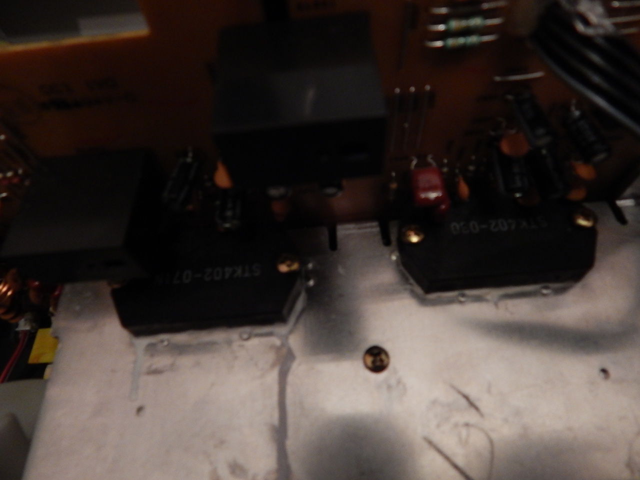

Azért ha pár perc után kipusztul, ne ess kétségbe. Nálunk ezek az 1-2ezres STK ic-k zömmel utángyártottak. Nyomában sincsenek az eredetiknek. Vagy még nem fürdött be ezekkel be senki sem? Én már nem is cserélem ezeket az ic-ket. Inkább átalakítom.
(#) reloop válasza martin66789 hozzászólására (») Máj 9, 2014 /

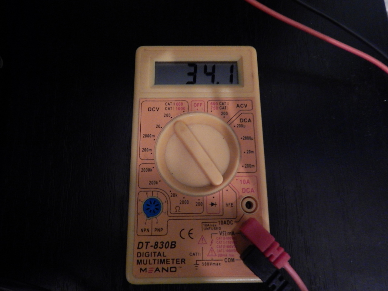

Megmértem, most vagy a mérő vagy én vagyok hüle, de 0 8,75 és 28,7V-on kívül mást nem mértem. Bekapcsolt állapotban.
Vagy negatív-nak nem a testet kellett volna ?
A hozzászólás módosítva: Máj 9, 2014
(#) zotya1983 válasza martin66789 hozzászólására (») Máj 9, 2014 /
A testhez képest mérünk mindent,a 8.75 v nyitófeszültség jó.
(#) martin66789 válasza zotya1983 hozzászólására (») Máj 9, 2014 /
Az a furcsa hogy a multiméterrel mértem egy router tápot ami 12V-os 1A-es és a mérő 16,45V-ot mutat, pedig még majdnem zsír új gép igaz nem legdrágább csak ilyen alapszerű ami tud elvileg mindent amit tudnia kell. .
(#) martin66789 válasza martin66789 hozzászólására (») Máj 9, 2014 /
Most megmértem a rossz hangszóró kimenetet is és a multiméter szerint 34,45V van rajta ami egy kicsit fura

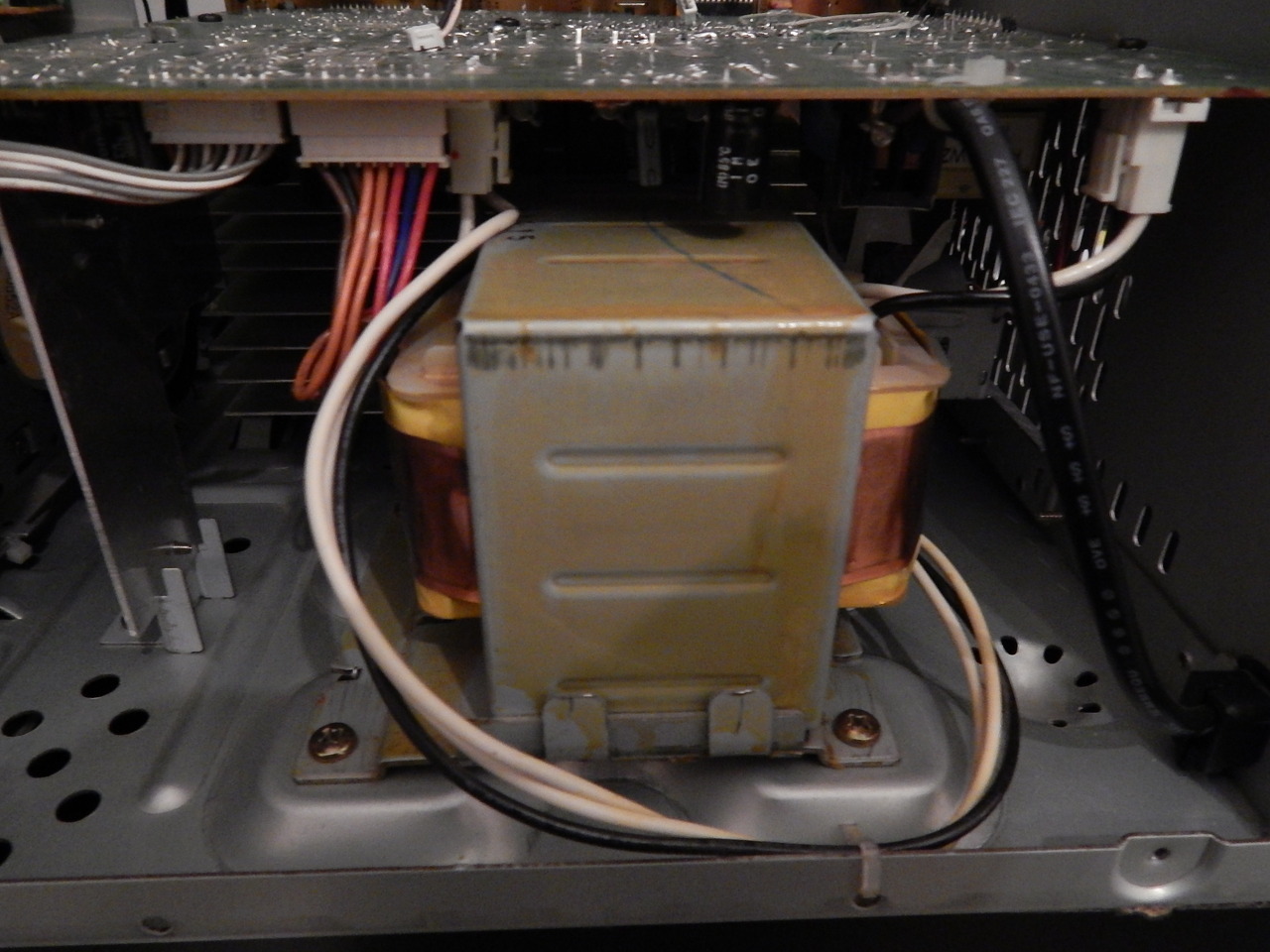

Készítettem róla pár képet látszik hogy a rossz IC-nél megfolyt a hővezető paszta is pedig pár hónapja takarítottam ki és akkor még nem volt olyan, és nem is nyomattam maximumon. Kicsit melege volt pedig a ventilátor is ott van mellette.
Ja és azt most vettem észre hogy kb 5 percig üzemelt még méricskéltem és tűz forró az a nagy hatalmas hűtőborda megmértem 40 fokos volt.

A 40 fok (ha celsius), akkor egy erősen lázas ember testhőmérséklete. Igen messze van a tűzforrótól. Nem tudom vajon mivel mérted meg, de valami nem korrekt.
Szerintem vegyél vagy kérj kölcsön valakitől egy működő multimétert, ha szeretnél az erősítő javításával foglalkozni, mert ez így nem fog menni.
(#) martin66789 válasza lukacsp hozzászólására (») Máj 9, 2014 /
Igen 40 celsius fok számítógépbe készítettem pár éve egy külső iskolai foglalkozáson hőmérőt és azzal mértem ami abszolút pontos.
A multiméternek nem tudom mi baja van pedig még új 2 hete sincs hogy vettem igaz eddig csak ellenállást mértem vele az jó volt színkód szerint is pontosan mutatta az értékeket.
(#) lukacsp válasza martin66789 hozzászólására (») Máj 9, 2014 / 1
Mégis van valami baj azzal a műszerrel.
A borda hőmérséklet ügyében mondanám, hogy a 40 C az kb. egy jó ideje bekapcsolt, teljesen jól működő AB osztályú végfok hűtőborda hőmérséklete, tehát ez önmagában nem adna okot az aggodalomra.
A hőmérséklet mérésben az az alap buktató, hogy ha nem tudod jó hőkontaktusba hozni az érzékelőt a mérendő felülettel, akkor a mérési hiba nagy lesz. A hőmérő ugyanis, mindenféle tévhit ellenére, mindíg a saját hőmérsékletét méri.
