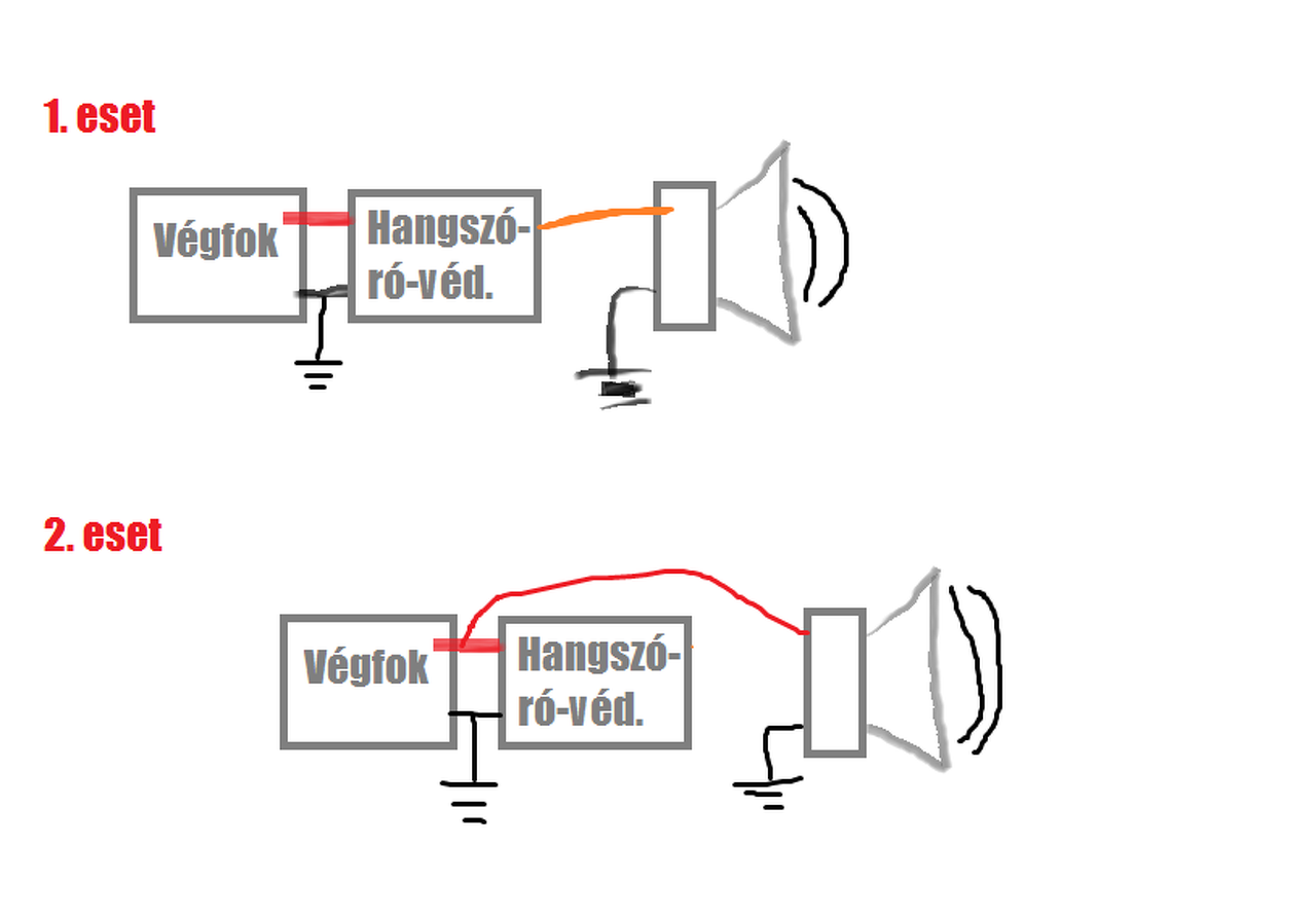

(#) FeketeVipera hozzászólása Máj 17, 2014 /
Megépítettem a honlap kapcsolásgyűjteményében leírt hangszóróvédőt 1 csatornára (lévén gitárerősítőhöz lesz), és a következő gondom van vele:
Ha mindent bekötök úgy, ahogy elvben kell, akkor a hangszóróvédő reléje nem húz meg, azaz nem engedi a kimenő jelet tovább a hangszóróra. (ábra 1. eset)
Ha viszont a hangszórót közvetlenül odakötöm a végfok kimenetére, és vele párhuzamosan a hangszóróvédőt is, a relé gond nélkül, időben meghúz, és odakapcsolja a...nagy semmit a végfok kimenetére.
Nem igazán értem, hogy miért csinálja ezt; az erősítő kimenetén nincs egyenfeszültség; a teszt alatt 24V-os aszimmetrikus tápról járt, szkóppal néztem a jelet, teljesen rendben volt, nem volt benne semmi oda nem illő, és nem is klippelt. A hangszóróvédő a 24VDC-ről lestabilizált 12V-ról ment.
Ha van ötletetek a hiba okáról, kérem, segítsetek! Készítettem egy elég kezdetleges ábrát a bekötés szemléltetésére. Köszi!
(#) reloop válasza FeketeVipera hozzászólására (») Máj 17, 2014 /
Szia! Az első esetben mérj feszültséget a védelem bemenetén. Ha itt nem találsz hibát akkor egy 22k-ellenállással húzd testre a bemenetet miként az a 2. esetben a hangszóróval tetted.
(#) FeketeVipera válasza reloop hozzászólására (») Máj 17, 2014 /
Köszönöm szépen! Ez a testre húzás, ha beválik, végleges megoldás legyen, vagy csak a diagnózis felállítását szolgálja?
Az ellenállás benne maradhat, lehet R1 után még jobb lenne. Majd meglátjuk a tapasztalatod alapján.

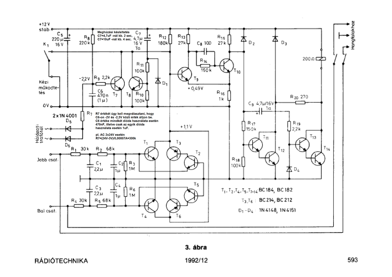

(#) Gimo27 hozzászólása Júl 9, 2014 /
Üdv mindenkinek. szeretnék egy szivességet kérni, ha nem lenne gond. valaki esetleg nem tudná, hogy hol tudnám ezt a SANYO védelmi áramkört megtalálni, mivel nekem ez már meg van építve, csak sajna a panelrol egy-két alkatrész hiányzik. és szeretném meg javítani mert szükségem lenne rá. előre is köszönöm üdv.
(#) reloop válasza Gimo27 hozzászólására (») Júl 9, 2014 /
Szia! Mit takar a SANYO védelmi áramkör? Milyen aktív elemeket tartalmaz?
(#) reloop válasza reloop hozzászólására (») Júl 9, 2014 /
Ha nehezet kérdeztem, fotózd le!
(#) Alkotó válasza Gimo27 hozzászólására (») Júl 10, 2014 /
Feltételezésem szerint ezt a rajzot keresed.
(#) Directors hozzászólása Júl 10, 2014 /
Ebben a kapcsolásban a 3db 47µF kondi lehet 16V-os?
(#) reloop válasza Directors hozzászólására (») Júl 10, 2014 /
Látom sürgeted a választ, pedig csak te tudhatod mekkora feszültségre töltődik a C1, vagy C2, ha az erősítő kifekszik a tápra.
(#) Gimo27 válasza Alkotó hozzászólására (») Júl 10, 2014 /
igy van ezt keresném eredetiben.
(#) reloop válasza Gimo27 hozzászólására (») Júl 10, 2014 /
Az én újságom már össze van firkálva, de a rajz bal alsó sarkában láthatod, hogy az Rt 81/8-as számában találod az eredetit. Ha valahol eléred a keresett újságot -akár digitálisan is-, akkor ott megtalálod amit keresel.
Amit találtam az nem túl jó minőségű, de ez érhető el a NET-ről.
(#) Alkotó válasza reloop hozzászólására (») Júl 11, 2014 /
Én is elolvastam a gyorsított SANYO cikket. Remek leírás, meggyőzően érvel, és szinte mindent megértettem.
Köszönöm, hogy ráirányítottad ismét a figyelmet.
(#) Alkotó hozzászólása Júl 12, 2014 / 2
Az itt lévő mellékletekhez készítettem egy paneltervet.
Természetesen ma már nem ez a legkorszerűbb kapcsolás, de nagyon jó és részletes a leírás hozzá, és talán egy friss panelterv is segíthet néhány figyelmet rá terelni. Külön javaslom elolvasni a leírást azoknak is, akik nem akarják megépíteni, mert a védelmekkel kapcsolatban általánosan megfogalmazódó elvárásokról is megtudhatunk több fontos részletet.
R7 értékének közelítő meghatározását Reloop fórumtársunk ajánlása nyomán a rajzra is felírtam.
Reléből a szerintem ideális, és beszerezhető típust terveztem a panelre. A HEStorban jelenleg nincs, de a LOMEX-ben 42-02-75 kódon elérhető azonnal készletről.

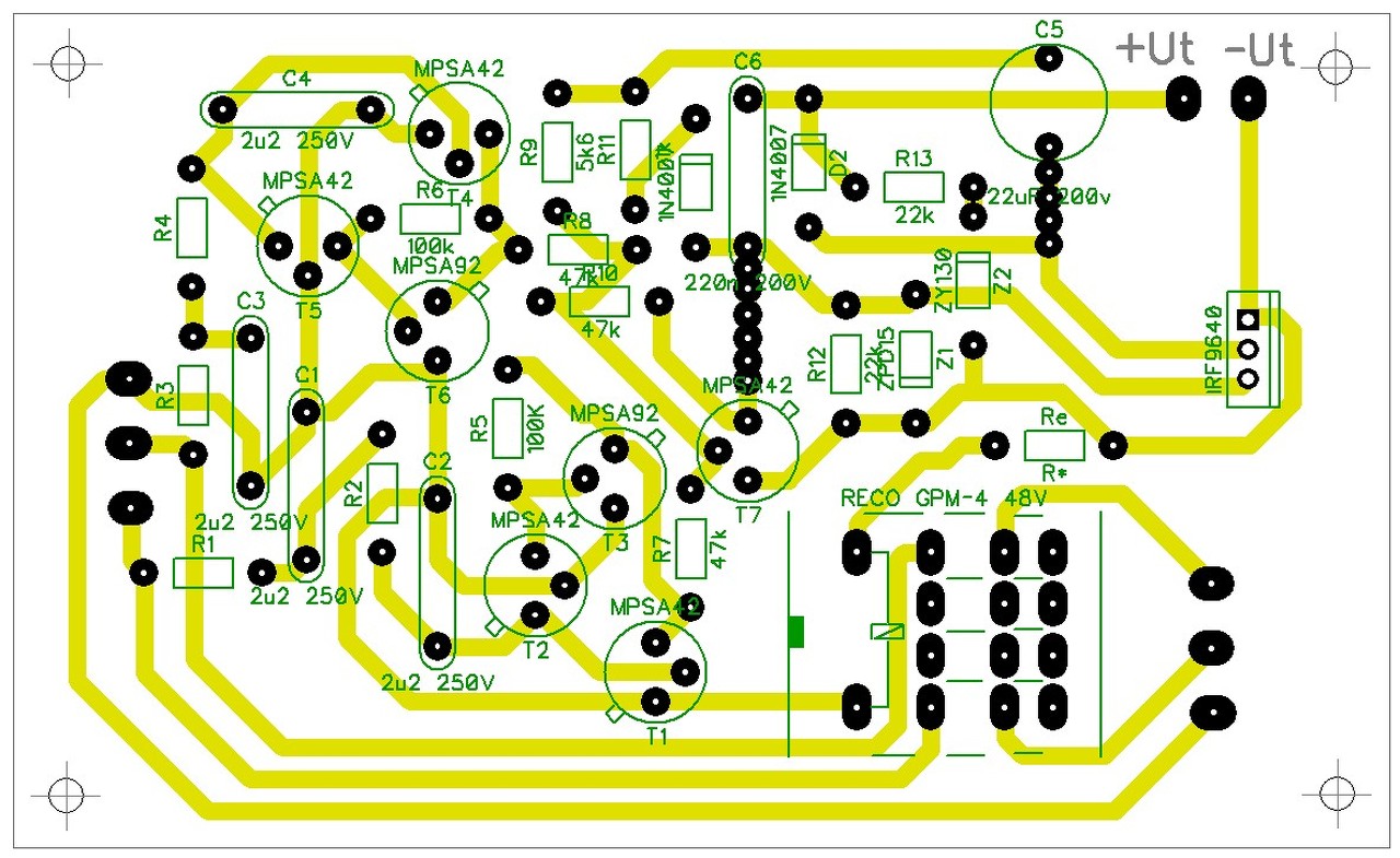

(#) palp hozzászólása Júl 14, 2014 /
Építenék egy Skori féle védelmet. Megkérném a szakavatott kollégákat, szíveskedjenek lektorálni a nyákot. Az erősítő +-42 voltról menne. A relé előtét ellenállása még nincs számítva. Az MPSA tranzisztorok tokozása 2N2219 és 2N2905 lett helyettesítve az "elférjen biztosan" miatt.
Köszönöm
(#) FeketeVipera hozzászólása Júl 16, 2014 /
Sziasztok! Megcsináltam a cikkek rovatban leközölt koppanásgátlót már (2X)kétszer, és az a gondom, hogy PC-tápról mindig hibátlanul mennek, de valamiért az erősítők után kötve a reléjük nem hajlandó meghúzni. Ilyenkor általában a végfok + tápágáról lestabilizált 12 VDC-vel táplálom az áramkört; Nem tudok rájönni, hogy mi a probléma oka. Nektek van ötletetek? Korábban már kérdeztem itt a dologgal kapcsolatban, de azóta elkészült még egy ugyanilyen hangszóróvédő, ami, az elődjével ellentétben, már nem egy 26V-ról járó 20-30W-os IC-s végfok után fog szerepelni, hanem +/- 35 V-tól kell megvédenie komoly hangszórókat. A kis erősítőben az itt kapott tanács nyomán úgy bírtam mégis működésre a hangszóróvédőt, hogy előtte a bemenő jelét egy 1k-s ellenállással lehúztam a földre. Ettől a bekapcsolási késleltetés több, mint 10 másodpercre nyúlt, de az erősítő ezután is ugyanúgy koppan, mintha éppen ráadnám a tápfeszültséget, holott az már 10+ másodperce folyamatosan rajta van! :O A relémeghúzás hiánya akkor is jelentkezik, ha egyáltalán nincs bemenő jel, és csupán a 7812 470 mikrós pufferéről jövő 12V-ot kapja. Nem tudom mit rontottam el, vagy mit nem veszek figyelembe, szóval ha ti többet tudtok, légyszi, okítsatok kicsit! Kösz szépen!
A hozzászólás módosítva: Júl 16, 2014
(#) Alkotó válasza FeketeVipera hozzászólására (») Júl 16, 2014 /
Egy linket tegyél be, melyik védelemről van szó.
(#) FeketeVipera válasza Alkotó hozzászólására (») Júl 16, 2014 /
Erről.
(#) reloop válasza FeketeVipera hozzászólására (») Júl 16, 2014 /
Szia! Először úgy teszteld, hogy az R1 ellenállást nem a hangszóróra hanem a testre kötöd. Szépen késleltetve kell meghúzni a relének, és jól megválasztott pufferrel a 12V-os ágban viszonylag gyorsan kell oldania a táp megszűnésekor.
Ha eddig sikeresen eljutottál, akkor a bemeneti pontot vedd el a testről és érintsd testhez képest pozitív és negatív 2-3V-hoz. Mindkét esetben rövid időn belül oldani kell a relének.
