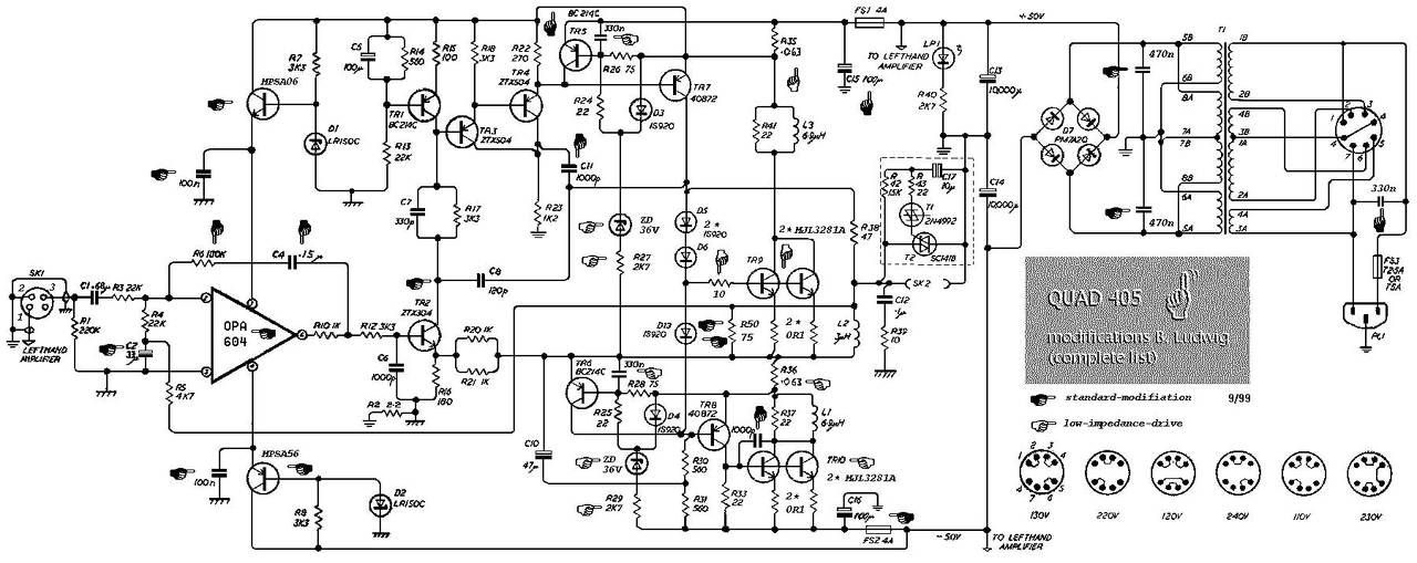

Találtam a rajzaim között egy érdekességet.
Jó tudom-tudom quad de engem a kimenetén az a triakos motyó amit pár oldallal ezelőtt olvastam megfogott.
Ez így működőképes?
Ahogy kivetem a leírásból bizonyos egyenfesznél átmegy rövidzárba és kiveri a biztiket.
Ez még tetszene is ráadásul hogy táp nélkül kis helyen beépíthető akárhová.
Csak azt nem vágom hogy ez mekkora teljesítményig jó és hogy mennyire érzékeny és hogy nem tud-e bereagálni esetleg mondjuk egy szénnéhajtott esetben.
(#) steelbird válasza Dióda hozzászólására (») Júl 20, 2014 /
Ha jól látom a rajzon, ez nem a tápot zárja rövidre, hanem a végfok kimenetét.
A végfok kimenete elbillenhet akár attól is, hogy az egyik oldali tápfesz kiesik, vagy akár a becsatoló kondi hibája miatt is, vagy a bemeneti diff. erősítő valamelyik tranzisztorának a hibája miatt.
Ezek a hibák még nem nyírják ki a végtranzisztorokat, ill. a végfokot, csak elbillen a kimenet.
Viszont ez a triakos megoldás ebben az esetben is simán rövidre zárja a kimenetet.
Ha nincs megfelelő áramkorlátja a végfoknak, akkor a végtranzisztoroknak annyi.
Ha van, akkor meg csak idő kérdése...
A tápágban lévő biztosítékoknak jó haszna van ilyenkor, de ebben az esetben egy relés DC védelem többet ér, mint ez a triakos... -szerintem legalábbis többet.
Szóval, elbillen egy relative egyszerű hiba miatt a végfok kimenete, és még plusz megkínozni ilyenkor egy rövidzárral azt a szerencsétlen végfokot... hát, elég brutál megoldás.
Még egy dolog: a félvezetők jóval gyorsabbak, mint egy olvadóbiztosíték. Ha rövidzárban valamelyik fizikai mennyiség túllépi a megengedett értékét a tranzisztornak, van rá esély, hogy még az előtt elhalálozik, hogy leoldana a biztosíték. A hirtelen hő például... A szilícium lapka olyan gyorsan felhevül, hogy nincs ideje átadni a hőt a hordozónak.
Persze, ezek extrém esetek.
De én nem kockáztatnám a félvezetők épségét egy mesterséges rövidzárral.

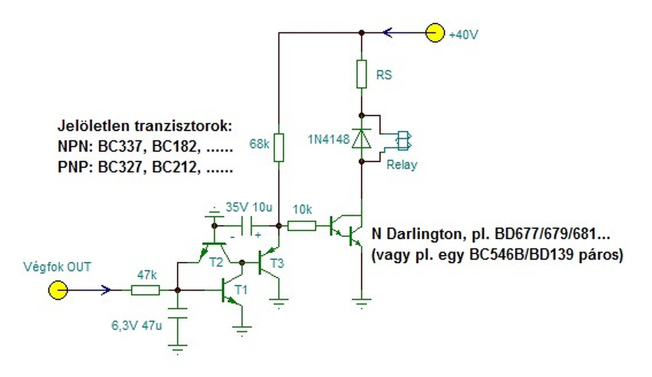

Ettől egyszerűbbet most hirtelen nem tudok.
DC védelem csak, koppanásgátlás nélkül.
Az RS soros ellenállást ki kell számolni a relé feszültségéből és a DC ellenállásából.
A 47µF elvileg bipoláris kell, hogy legyen. Jó helyette két darab 100µF/6,3V -os polarizált elkó sorba kötve egymással, polaritásukkal szembe fordítva.

(#) Dióda válasza steelbird hozzászólására (») Júl 20, 2014 /
Hűű de tuti ez tetszik.
Összeszedem az alkatrészeket remélem jó is a kapcsolás.
Nem zavar bele a végfok tápjába vagy a végfok nem fog neki bezavarni tápon?

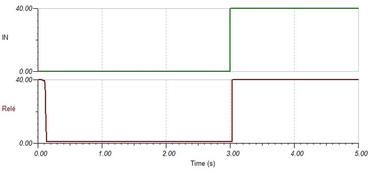

Tuti, hogy működik.
Itt van két diagram, csatoltam.
Az egyik 2V bemeneti DC szintnél mutatja a működést, a másik 40V DC bemenetnél, mindkét esetben 3 sec -nál jelenik meg a bemeneten a DC feszültség.
2V -nál kb. 0,6 sec alatt old le a relé, 40V -nál pedig kb, 0,05 sec alatt.
A diagramokon a relé feszültsége nem a relén mérhető feszültség, hanem a darlington kollektorán lévő feszültség.
(40V -os relével szimuláltattam soros ellenállás nélkül, de ez a működés és az időtartamok szempontjából lényegtelen.)
Gondolom -dc-re is ugyanez a felyzet.
DC -re érvényesek a diagramok, azt mutatják, hogy a végfok kimenetén megjelenő DC feszültség esetén (itt a diagramon 3 sec -nál) mikor kapcsol le a relé.
Ja, igen... nem fogja zavarni a végfokot, áramfelvétele tulajdonképpen annyi lesz, amennyi a relé áramfelvétele.
A végfokból tápon érkező esetleges zavarok ellen pedig ott van a 10µF -os kondi.

(#) steelbird válasza Dióda hozzászólására (») Júl 21, 2014 /
Bármilyen npn, általános célú tranzisztor jó a darlington kapcsolásba.
Két feltétel teljesüljön:
1: a CE feszültségük minimum 50V legyen
2: a darlington második tranzisztorának (amelyiknek GND -re van kötve az emittere) a maximális CE árama nagyobb legyen a relé áramánál.
A többi tranzisztor, ami a bemeneti DC -figyelő részben van, szintén bármilyen, általános célú tranzisztor lehet. Ezek közül a T3 tranzisztoron van a legnagyobb feszültség, ami kb. 6-8V, darlingtontól függően. A másik kettőn (T1, T2) max. 0,6V van.
A T1 - T2 - T3 tranzisztorok inkább nagyobb bétájúak legyenek, ha van miből válogatni, de ez sem kritikus.
Igénytelen kapcsolás, elfekvő lomokból megépíthető.
A darlington két darab mezei npn tranzisztorból összeállítható, nem értem, miért kell annyit problémázni a darlingtonon.
Feszültség: 50V,
Áram: relétől függ...
Tessék, skatulya méretben, rögzítő furatokkal.
A darlington első tranzisztora D/1 -el van jelölve, a második tranzisztora pedig két tokozással lett rátervezve, olyat tegyél bele, amelyik van. Jele D/2.
A relével sorba kötött ellenállás két állított 2W -os ellenállásnak lett tervezve a nyákra, az(ok) melegedni fog(nak). Oda lehet, hogy szegecs kellene majd a lábakhoz a furatokba.
Még szellős is lett...
(Ja.. helytakarékosság miatt a bemenetre 47µF -okat terveztem, szerintem az eredő 22µF elég lesz.
Ha teljesen kihajtva, erős basszusoknál leoldana a DC védelem, akkor mégis kell bele a 2 db 100µF a 47µF -ok helyett.)

(#) Dióda válasza steelbird hozzászólására (») Júl 21, 2014 /
Ezer hála és köszönet .
Most mértem a relét 1100ohm 24v 10A/250V.
Amugy 100mikrókat vettem ahogy írtad is.
A hozzászólás módosítva: Júl 21, 2014
Akkor 750 Ohm 1W -os soros ellenállás kell a reléhez.
21 mA folyik a relén, ahhoz elvileg egy "mezei" BC tranzisztorokból összerakott darlington is jó lesz.
Akkor én számoltam rosszul mert én valamiért 660ohm-ot számoltam .
Ezt benéztem de megyek kotrok 750-est.
Bocsi de a végfok táp lengése nem fogja esetleg berregtetni a relét?
Még nem mértem mennyit esik a fesz ha nyélen megy a végfok.
24 V/1100 Ohm = 0,0218A
40-24 = 16
Rs = 16 V/0,0218 A = 733,95 Ohm ~750 Ohm
De nem lesz gondja 680 Ohm -mal sem, az meg gyakori érték.
Két sorba kötött ellenállás van rátervezve a nyákra az Rs helyére, úgyhogy lehet variálni.
Pl. 560+180, vagy 470+270, vagy 330+390, stb... nem kőbe vésett érték az a 734 Ohm.
Nem fogja zavarni a táp ingadozása, nem valószínű, hogy ilyen problémája lesz.
Hmm.. én is rosszul számoltam, nem vettem figyelembe a darlingtonon eső szaturációs feszültséget, ami kb. 2V.
A jó érték:
Rs = 14 V/0,0218 A = 641,66... Ohm
A legközelebbi szabványos érték a 630 Ohm.
Vagy 360+270, 470+180, 560+82, stb...
