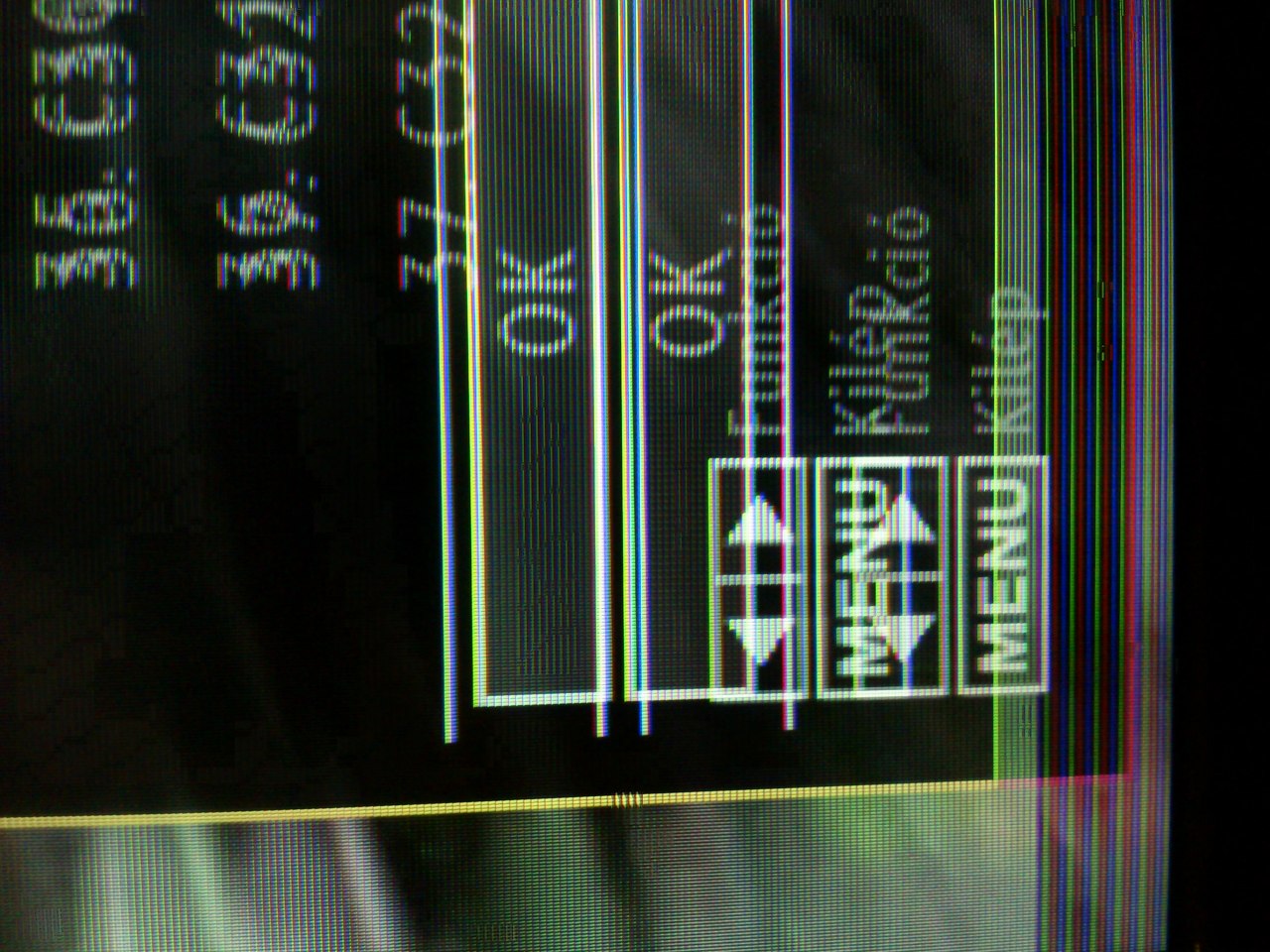

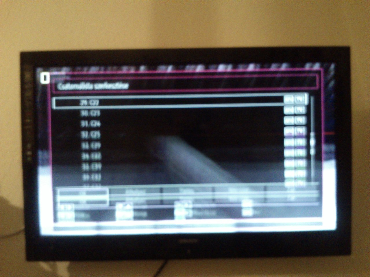

(#) Gergolein hozzászólása Júl 22, 2014 /
Üdv mindenkinek!
Másfél éves Orion T23-DLED típusú tévém ma érdekes tünetet kezdett produkálni. A képernyő alsó felével lett a probléma, de beszéljenek helyettem a képek.
Valamiféle szalagkábel hibára gyanakszom, de nagyon érdekelne a Ti véleményetek is.
Válaszotokat előre is köszönöm!

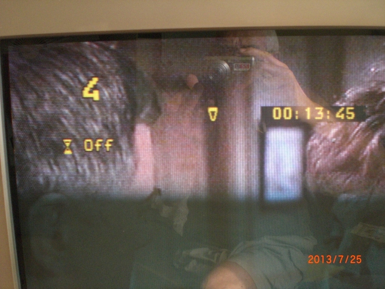

(#) 2herceg hozzászólása Júl 25, 2014 /
Szépnapot.
ORION TV T2930 STX-8FL Nem lehet programozni.
Nagy segitséget kérnék hozzá értö szakemberektöl.
A párom 8 éve vásárolt egy ORION TV T2930 stx-8fl szines tv-t,de mivel nem kellet a tuner részét használni mert digis beltériröl AV rol üzemelt.De költözés miatt máshová került a tv igy a UPC kábel rendszerröl kellene a tuner részét használni,de a hozzá adott gyári távirányitoval (aminek a számaVSR100G-III) nincsen lehetöség a csatornák programozására.Nincsen rajta olyan menü hogy programozás.Rendeltem hozzá egy másik távirányitot amin van olyan hogy menük de sajnos ez is ugyan asz tudja mint a sajátja kidobott pénz. A programokon végig megyek de csak a 199 böl 6 db program müködik,véletlen szerüen, mit lehet most tenni hogy lehet a keresöt elinditani. Sajnos másik TV re nincsen keret.Ha valaki találkozott már ilyen problémával várnám a segitségét, elöre is köszi ha tudnátok segiteni.
M István
(#) kadarist válasza 2herceg hozzászólására (») Júl 25, 2014 /
Nyomd meg többször a menü gombot. Elő kell jönnie a hangolási almenünek.

(#) 2herceg válasza kadarist hozzászólására (») Júl 25, 2014 /
