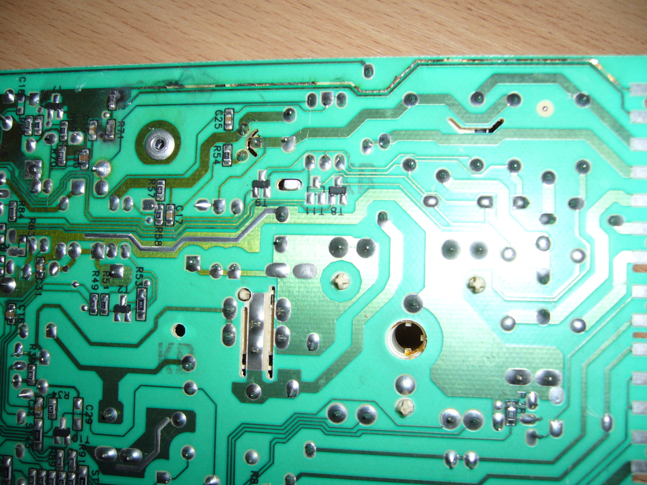

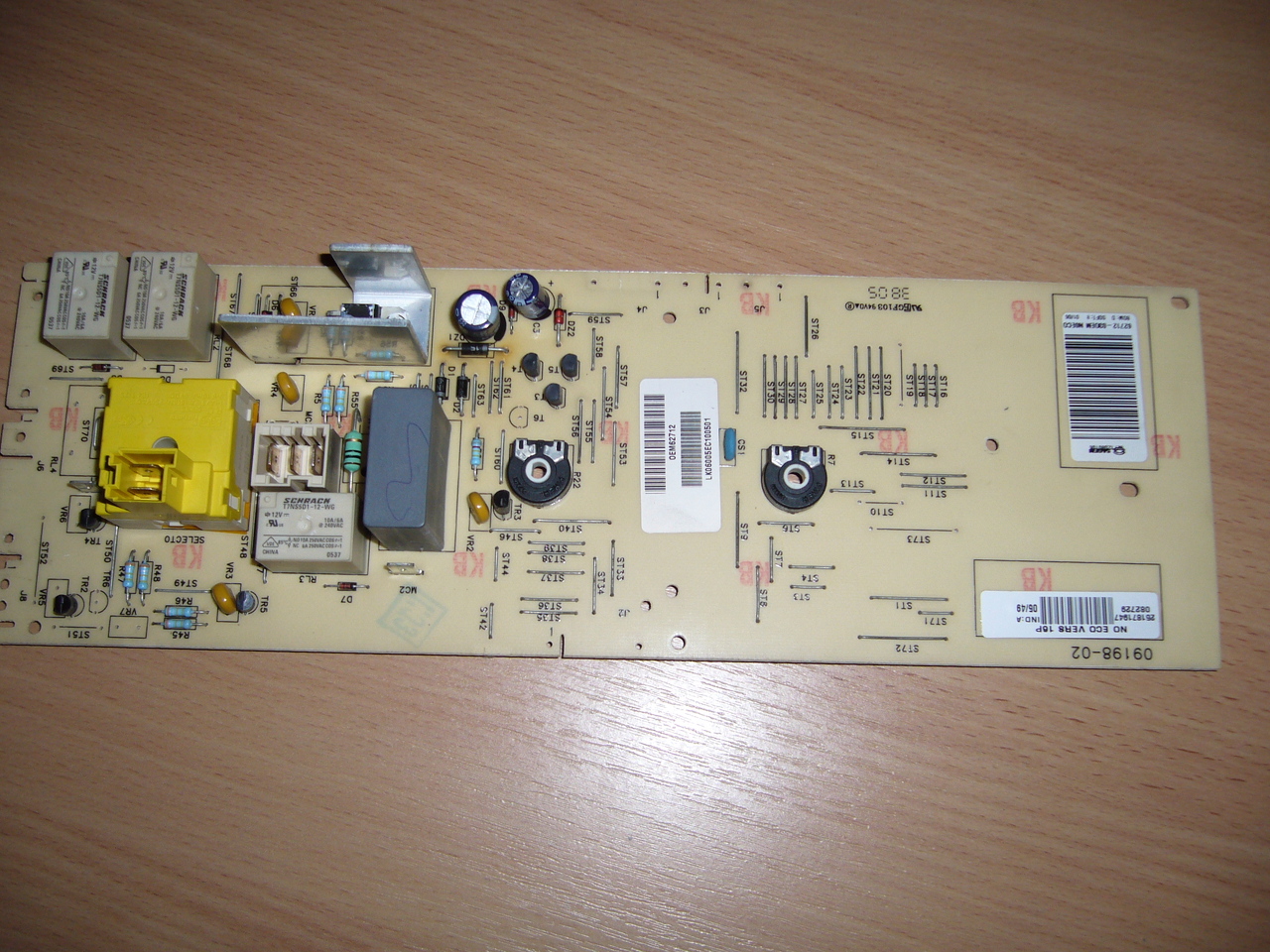

(#) ordas52 hozzászólása Szept 12, 2014 /
Szia botesz!
Van egy Bosch Classixx5 tip felültöltős mosógép, aminek a panelja megadta magát, azaz az R 72-ig
kiégett.
Küldöm a fótókat, nem tudom mit lehet vele kezdeni, egyáltalán lehetne még ilyen panelt kapni?
(#) botesz válasza lefituta hozzászólására (») Szept 12, 2014 /
Az eredeti szelepen engedhetsz neki max 60°C ig.(többet nem bír a szelep) Nem fogja felszívni a szelep csak a hálózati nyomást nyitja-zárja.amennyiben a beállított hőmérséklet alatti hőfokú vizet engedsz neki tovább fogja fűteni arra szintre amire beállítod.
(#) botesz válasza ordas52 hozzászólására (») Szept 12, 2014 /
Szia!Nézd meg mire ment az a rész és ott először meg kell szüntetni a zárlatot.Majd kicserélni a panelon azt ami elszállt a zárlat következtében.
Szia botesz!
A panelon az R 72 jelzésű cuccig a vezető rész teljesen kiégett, gondolom azt te is látod?
Azzal mit lehet kezdeni?
A panel felső részén látható az égés.
Én látom hogy elégett és te azt látod hogy az a vezető sáv mire csatlakozik?Ki kell javítani esetleg egy darab dróttal helyettesíteni azt a vezető sávot.
(#) lukovicsek válasza ordas52 hozzászólására (») Szept 12, 2014 /
Szinte minden bosch-nál a tacho kap nagyfeszültséget vagyis a motor csatit át kell nézni hogy nincs átvezetés szennyeződés vagy nem e folyik víz rá, holnap megnézem hátha van nekem ilyen panelem oszt mögnézem ezen alkatrészeket !
Addig is kiabálj a többieknek, hogy hátha valakinek van!
És hát igen, az elégett sávokat minimum pótolni kell, ahogy a kolega irta.

(#) ordas52 hozzászólása Szept 14, 2014 /
Szia lukovicsek!
Nem sikerült panelt találnod?
Szia lukovicsek!
Király vagy igazad volt a motor csati szépen szét van égve, valószínű, hogy víz folyt rá, szerintem csapágy és szimering csere. Csatid nincs?
Az indezitnél mi a szétszerelési sorrend?
