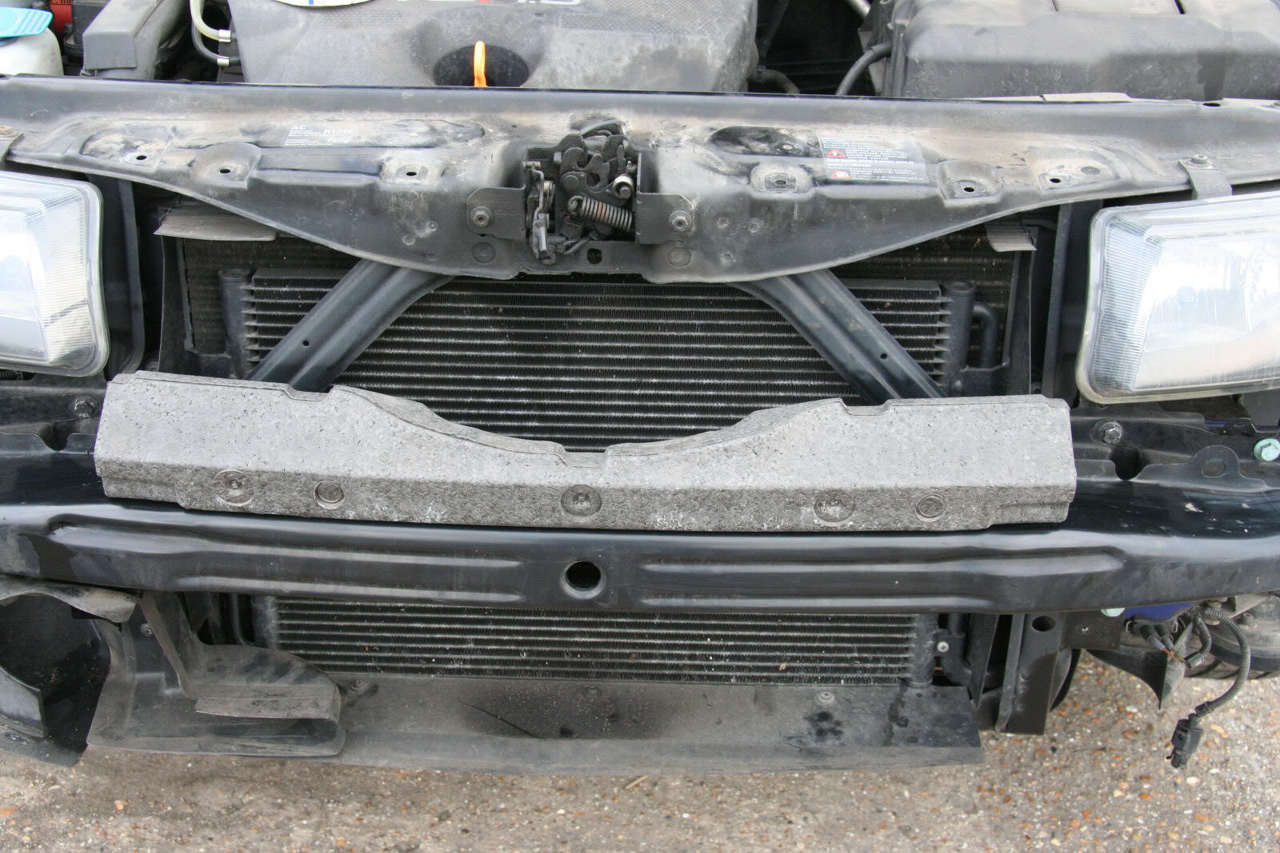

2001-es Seat Cordoba külső hőmérője lefelé csalt. Az érzékelőt kicseréltem a jobb oldali tükörben, de a jelenség nem szűnt meg. Az a kérdés, hogy van lehetőség állítani valahogy rajta akár mechanikusan akár szoftveresen.

Szia! Én úgy tudom, hogy a külső hőmérséklet érzékelő az a motortérben van, helyesebben az csapadékelvezető csatornában bal oldalon legszélen. Amit a tükörben cseréltél az talán a fűthető tükör tartozéka. Apropó, lehet hogy belepte a falevél és a kosz ezt az érzékelőt?

Szia! Biztos hogy a tükörben van az érzékelő, kimértem és a netten is megnéztem
Az is segítség lenne ha valakinek rajza volna.

Én meg ilyenre emlékszem...bár nincs kizárva, hogy változtattak rajta.

Szia! Igazad van tényleg az utasoldali tükörben van a legnagyobb meglepetésemre. Motorkódot mondjál és akkor kerítek hozzá rajzot, sőt megmondom a cikkszámát is, hogy milyen való bele esetleg az értékének milyennek kell lennie.
