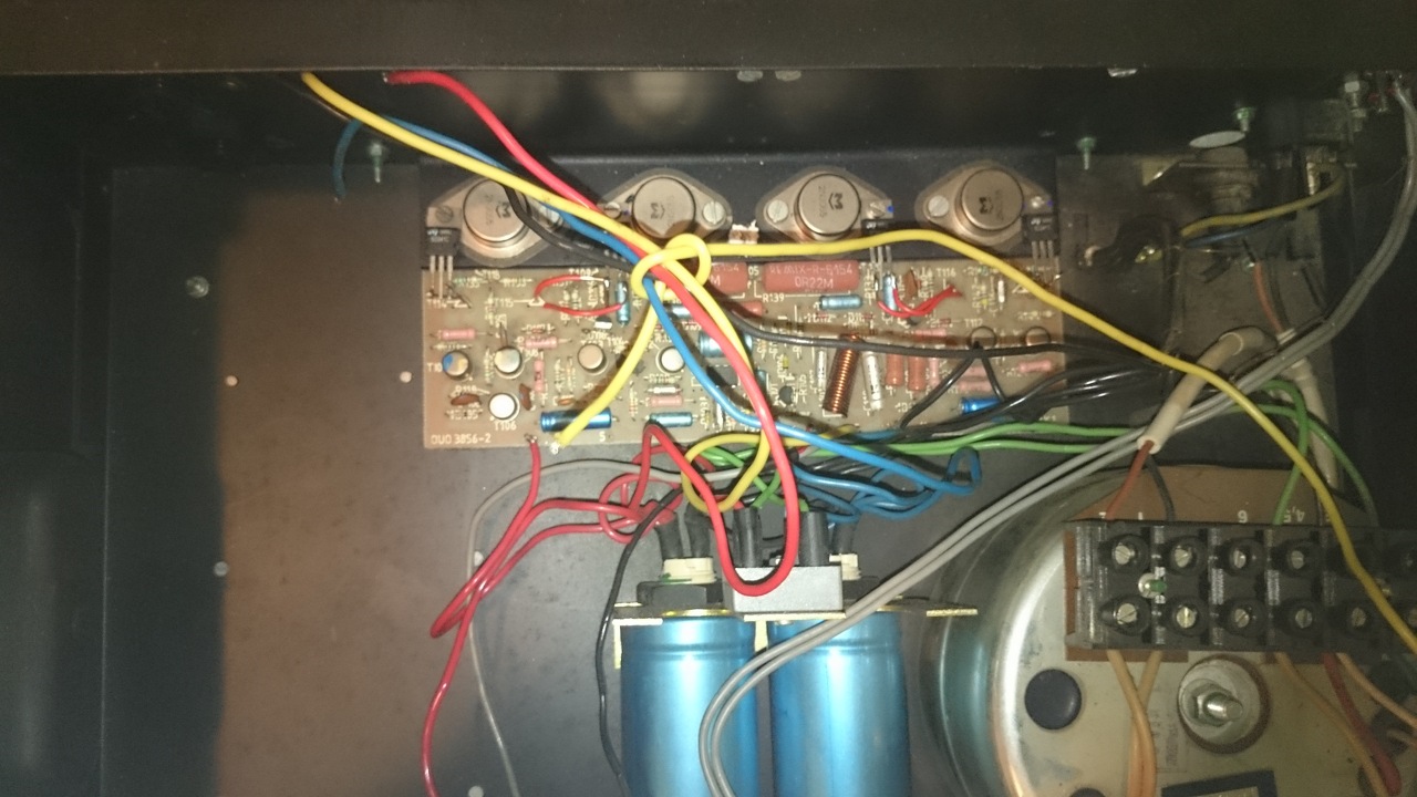

(#) sballa hozzászólása Nov 18, 2014 /
Üdv segitségre lenne szükségen beag apt 100-al kapcsolatban..
A probléma hogy ki vették a végrafót és be kellene kőtnöm..
Van két kábelom piros és a kék ezeket hova kell vissza kötni?
Van egy sárga ami a végfokpanelről jőn le a 7pontrol vanegy fekete ami testre megy rá és van egy sárga ami a kijelzőre...ebből kellene nekem a 8ohmos hangfal kivezetések..

Piros és a kék a kondikrol jön le..

Üdvözlet.
A piros a pozitív feszültség (+55V) 6.pont, a kék a negatív feszültség (-55V) 8.pont, a fekete a test 9-10.pont (GND), a sárga a kimenet 7.pont, a fehér diagnosztikai kimenet (nem kell használni). Az 1-es a bemenet. A hangszórót a sárga, ill. a fekete vezetékre kösd. Egy koppanás gátlót mindenképp rakj a kimenetre, sok bosszúságtól megvéd.. De 2db 10-15.000µF szembekapcsolva, sorosan a kimenettel is megoldást adhat, ha nem is oly praktikus megoldás.
Értem holnap reggel ránézek...a kimenettel kapcsolatban ugye sárga fekete...ez meik oldal jobb vagy ball mert ugye 2-kimenetnek kéne lenni nem?gondolom a test lehet közös de a sárga nem mert akkor nincs jobb és bal fele..
A 6,8-as ponton már van kék és piros vezeték..azon kivül van még piros kék...és ugye ebben már nincs benne a végtrafó...kopanásgátlót sajnos nem.tudom mi az nem értek hozzá de van.egy.donorom amiben lehet mit kell hogy keresek benne?
(#) djcaveman hozzászólása Nov 19, 2014 /
Ez egy mono erősítő. A vezetékeket amire nincs szükség, a piros, a kék szigeteld el, vagy vágd le tőben. Maradjon egy sárga, és egy fekete. A kivezérlés mérő panelre menő sárga vezetéket vagy bekötöd, vagy nem.

Problémám lett beag apt100 al ma rákötötem a hangfalakat a 7pont sárgára és a fekete testre a kijelzőt bekötöttem a kimenet sárgája mellé...a probléma hogy elég karcsun szól viszont tisztán nagyon...és a kijelző nem működik mi lehet a gond?
(#) djcaveman válasza sballa hozzászólására (») Nov 19, 2014 /
Az, hogy "karcsún szól"... az lehet sokféle hiba... Szóval nem torzít, csak nem szól hangosan? Mivel hajtod meg? Mi a jelforrás? Milyen hangfal van rákötve? Hány ohm-os? Azért azt tudjad, hogy a kis impedanciás kimenet nem nagyon szeret 4ohm.nál kisebb impedancián dolgozni.... Kellene mérni esetleg tápfeszültséget, hogy megvan e a szimmetrikus 2X55V. Mit mérsz végtranzisztorok kalapján (collector)? A kijelző panelnál a diódákat, ellenállásokat R304, D301, 302, 303, a tranzisztort T301 mérd meg esetleg, vagy a kivezérlést mérő műszert M301 ellenőrizd szakadásra..(találkoztam már megszakadt tekercsel). De mint mondtad, nem szól hangosan, lehet nem is ad annyi jelet, hogy megmozduljon a műszer.
(#) sballa hozzászólása Nov 19, 2014 /
Köszönom a gyors válaszokat...meg oldódott a pronléma...kevés volt a jel...adtunk neki egy elő erősitőt és mindjárt muzsikált ahogy kellet..a kijelző ezért sem műkődött...pluszban egy ellenállást kellet cserélni mert 1kohmos volt mi 3kohmosat tetünk bele mert led lett az izzó helyett..
