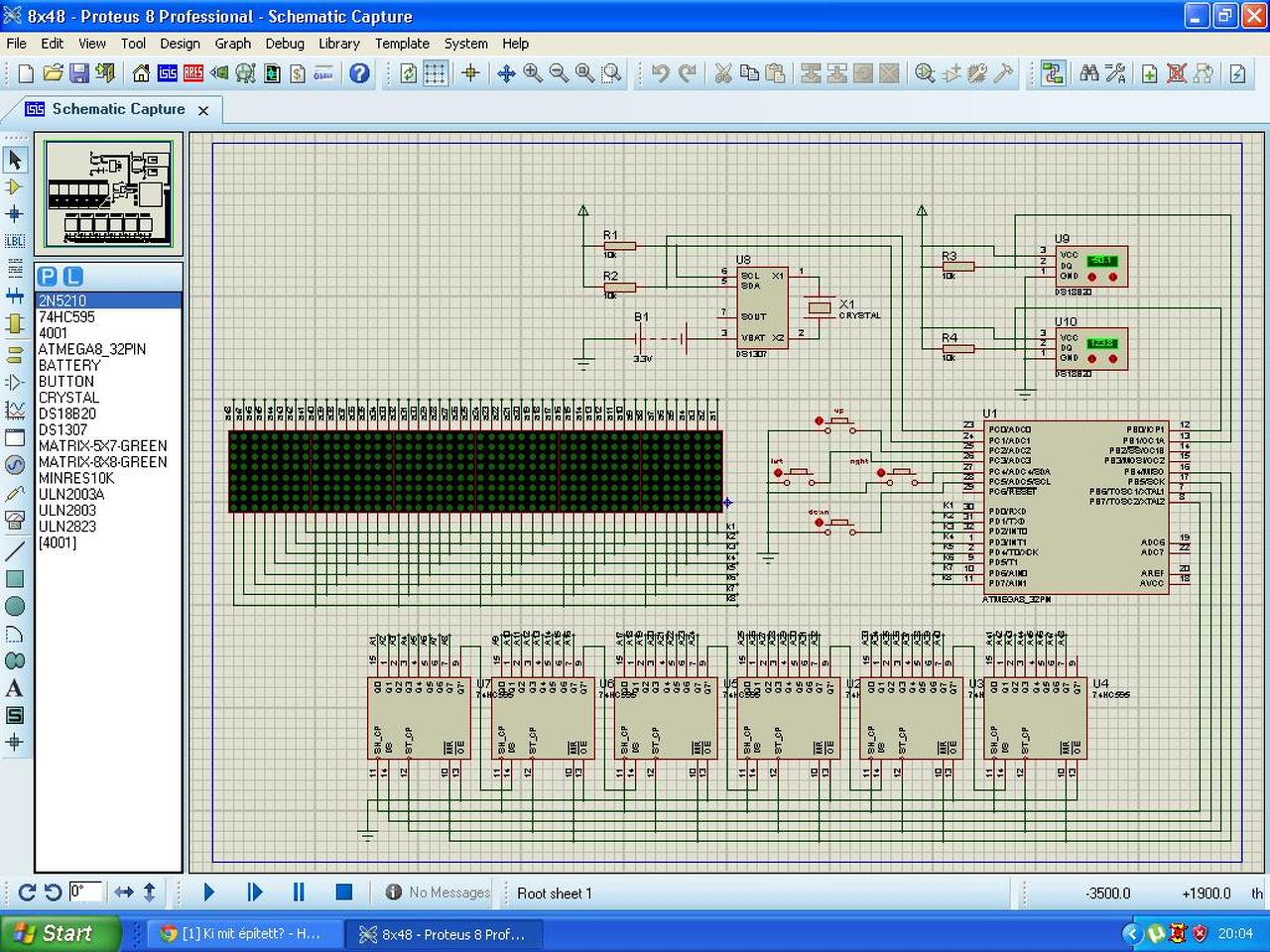

(#) lajos1969 hozzászólása Nov 17, 2014 /
Szeretnék egy kis segítséget kérni Tőletek ha lehet!
Megépítettem ezt az órát, annyi gond van vele, hogy nem reagál a nyomógombokra és az óra is 00:00:80-át jelez ki bekapcsoláskor. Csak akkor hajlandó járni ha beállítom a DS1307-ben az időt/pót elemmel egy másik órában/ s úgy rakom be, így megy az óra, de a gombokra így sem reagál.
Felraknám a programját én sajnos nem értek hozzá de Ti biztos tudtok rá megoldást.
Nagyon szépen köszönöm előre is!!!!
(#) holex válasza lajos1969 hozzászólására (») Nov 18, 2014 /
A gombokhoz felhúzó ellenállást mindenképp kellene tenni.
(#) Istvanpisti válasza holex hozzászólására (») Nov 18, 2014 /
Nem feltétlenül, hiszen be lehet kapcsolni a felhúzó ellenállásokat, és a programozó ezt meg is tette a "LedBoard_8x48_define.h" fájlban a
  1. BtnPORT |= Button1|Button2|Button3|Button4;
sorral
(#) holex válasza Istvanpisti hozzászólására (») Nov 18, 2014 /
Ja igen, tényleg, bocsi.
(#) Istvanpisti válasza lajos1969 hozzászólására (») Nov 18, 2014 /
Szia !
Szerintem ez a program még nincsen készen. A LedBoard_8x48_subroutines.h fájlban megírta a programozó a
  1. void IICClockWriteData (void)
függvényt, ami a DS1307 RTC-be írna adatot, de sehol nem hívja meg.
Nyomógomb kezelést megírta a LedBoard_8x48_interrupt.h fájlban a BtnGet() fv-ben, amit hívogat is a Timer2 interruptból és a BtnMask változóba el is rakja a lenyomásokról az információt, de a főprogramban csak 1 üres while ciklus van, alatta kikommentezett egy kódrészletet.
  1. while (1){}
  2.
  3.
  4. /*      while (1){
  5.                 char BtnMask = BtnFlags;
  6.                 BtnFlags =0;
  7.
  8.                 if (BtnMask == ShortUp)
  9.                         LedBoardMessageShow (TxtUp);
  10.
  11.                 if (BtnMask == ShortDown)
  12.                         LedBoardMessageShow (TxtDown);
  13.
  14.                 if (BtnMask == ShortLeft)
  15.                         LedBoardMessageShow (TxtLeft);
  16.
  17.                 if (BtnMask == ShortRight)
  18.                         LedBoardMessageShow (TxtRight);
  19.         }*/
Itt kellene egy menü szerűséget megírni és onnan meghívni a DS1307 beállító és egyéb rutinokat.

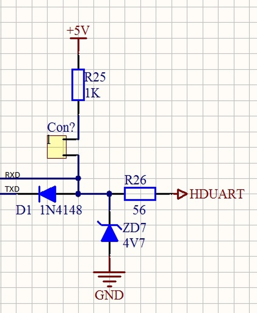

(#) Suncorgo hozzászólása Nov 18, 2014 /
Hosszabb buszra lenne szükségem (20 méter) differenciál jelvezetékkel a zavarszűrés miatt. Erre csatlakoztatnék egy pár AVR procit. Nem baj a half-duplex kommunikáció. UART protokol előnyben mivel ez (is) található az AVR procikban.
Eddig a szimulátorral erre jutottam (csatolom). Hasonlít a CANBUS jelhez viszont UART protokollal.
Érdemes ezt megépíteni vagy jobban járok egy canbus transceiver ic-vel? (pl MCP 2551)
(#) lajos1969 válasza Istvanpisti hozzászólására (») Nov 18, 2014 /
Köszönöm a választ!!
Csak az a baj, hogy ez már tényleg meghaladja a tudásom.
Valaki meg tudná esetleg csinálni ezt?? Akkor már teljesen kész lenne ez az óra.
(#) wbt válasza Suncorgo hozzászólására (») Nov 18, 2014 /
Miért is nem lenne jó a normál RS485 a feladathoz? Adó/vevő IC filléres dolog, kiforrott.
Ütközés várható a buszon? (mert akkor CAN vagy LIN kellene).
75176 kicsit sokat eszik, de LTC485 vagy Analog Devices IC-je alig.
(#) Suncorgo válasza wbt hozzászólására (») Nov 18, 2014 /
Igen jó lenne, pont tegnap előtt rendeltem és most 4 ic-t nem akarok rendelni megint külön.
Megnézem differenciál vezeték nélkül, jel test half-duplex UART a TX diódával leválasztva, közösítve RX+TX és ellenállással tápra húzva. Ha ez nem jön be, vagy nem lesz stabil akkor az LTC485 lesz a nyerő. Köszönöm! Üdv!
(#) kapu48 válasza Suncorgo hozzászólására (») Nov 18, 2014 /
És ezzel akarsz 8*20m áthidalni?

(#) Suncorgo válasza kapu48 hozzászólására (») Nov 19, 2014 /
Végül ez a megoldás nem is került tesztelés alá sem.
Én sem fűztem hozzá sok reményt.
Sikerült szereznem SN75176 -os ic-t. Ennek a busz kimenetére miért is kellenek az ellenállások? Mind 2 végére 120 ohm-ot láttam szinte mindenhol. A buszra csatlakozó vevőknek nem lesz elég belső ellenállásuk hogy ne okozzon problémát az ellenállás hiánya? Nem akarnám terhelni a kimenetét feleslegesen ezért kérdezem.
Továbbá szerencsés-e ha a kimenet védelméért zénereket teszek a kimenetre és egy pár ohmos ellenállást sorosan?
A hozzászólás módosítva: Nov 19, 2014
(#) Suncorgo hozzászólása Nov 19, 2014 /
Érdeklődnék még hogy ha véletlen ütközés keletkezik (fejlesztés során nem kizárt ) akkor a buszmeghajtó ic-k azonnal elmennek az örök vadászmezőkre?
Az adatátvitelhez közösnek kell lenni a GND-nek? (3 vezeték kell a kommunikációhoz?)
Bocsásatok meg a rengeteg kérdésért de új vagyok ebben a fajta kommuunikációs témában.

(#) zsuscsinyo válasza Suncorgo hozzászólására (») Nov 20, 2014 /
Ezek közvetlen busz-meghajtó IC-k, nem kell a zener védelem, továbbá az ellenállás amit említettél impedancia illesztésre szolgál, hogy a jel visszaverődést megakadályozzák a vezetékekben.
Arra viszont figyelj, hogy egyszerre ne adjon a két oldal (token)!
A hozzászólás módosítva: Nov 20, 2014
