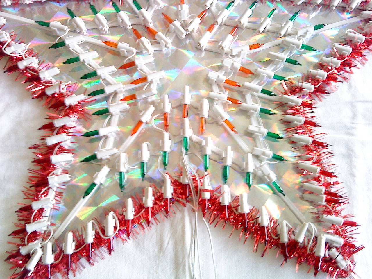

Van egy csillag alakú dísz, amin három különböző színű égősor van. A három égősor zsinórjai egy, a kapcsolódobozban lévő panelra vannak forrasztva. Sajnos ezek a vékony zsinórok elszakadtak, úgyhogy újból vissza kellett forrasztani őket a panelra. Ezek után úgy gondoltam, hogy nem kellene hálózatról üzemeltetni, mivel elég veszélyesnek tűnik, és az jutott eszembe, hogy talán van valami mód arra, hogy elemmel is működjön. Onnan jött az ötlet, hogy láttam egy üzletben olyan karácsonyi díszt, ami elemmel működött, és ehhez hasonló volt. Mellékelek képet az égősorról és a panelről. A narancssárga és a zöld égőknek 1-1, a pirosnak pedig 2 kivezetése van. (A baloldalon lévő két helyen volt a hálózati csatlakozó zsinórja, ez most nincs ráforrasztva.) A kérdésem az lenne, hogy működtethető lenne-e elemről, és ha igen, akkor hogyan?
Egyszerűbb ha veszel olyat ami adapteres.Ebből néhány órás munkával tudsz olyat készíteni, ami adapterről működik.(csak szét kell szedni és újra összerakni az egészet) Az elemes működést meg felejtsd el. Teljesen gazdaságtalan, környezetszennyező....és mellékesen tartós (20 perc < ) üzemre alkalmatlan ennyi égővel.
