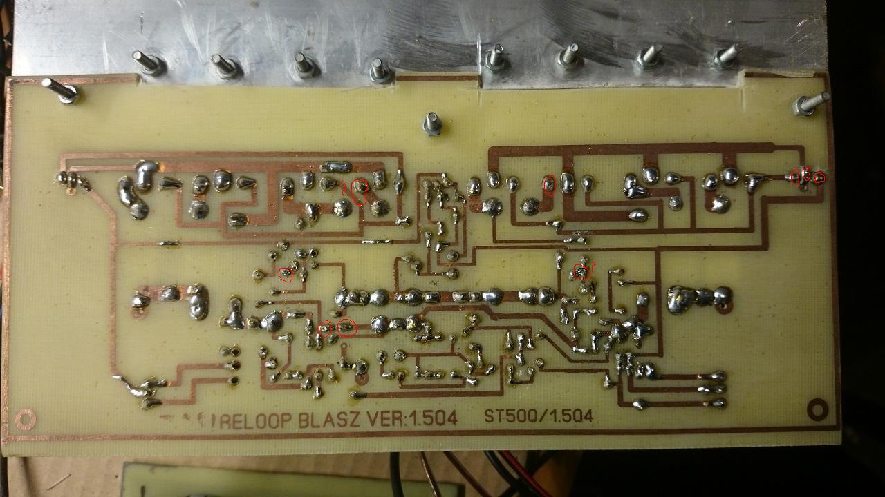

(#) voodoo válasza tothbela hozzászólására (») Jan 3, 2015 /
A képen látható ha a fényképét nézzük balról na az a két nagy 5W ellenállás értéke ami a bordára merőleges és picit az értéke homályosan látszik az 8,5k ohm-os. A többi meg ugyebár 12 db 0.6 ohm-os viszont 14db tranyó van....
A hozzászólás módosítva: Jan 3, 2015
(#) zotya1983 válasza Zosi hozzászólására (») Jan 3, 2015 /
Csak amit szabad szemmel látok egy csomó lyuk van a forrpontokon mindet nem jelöltem, valamint jelentős a vezetősáv oxidréteg is.át kéne mosnod.
(#) Zosi válasza zotya1983 hozzászólására (») Jan 3, 2015 /
Lyuknak látszik valóban a képen de am. valójában nem az csak rosszul esik a fény a képen...
Ahová kérdőjelet tettem ott konkrétan alkatrészlábat látok kikukucskálni az ón alól.
Újra forrasztottam.

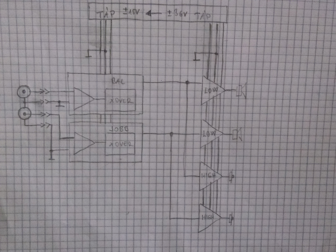

(#) epyn hozzászólása Jan 3, 2015 /
Kérdésem a szakikhoz.Nem közvetlen az erősitőről,inkább az előfokozatokról:
Adott egy egytrafós táplálású 4 csatornás aktiv hangváltott sztereó rendszer:
2.3kHz 18db/okt magas LM3886-mély TDA7294 ic-kkel.
Eddig nincs is semmi gond.
A problémám a következő:
Ha lehúzom az egyik RCA csatlakozót nem némul el az adott csatorna hanem továbbra is szól.Vice versa.
Átböngésztem a huzalozást,nyákot,hibát nem igen találtam.Táp,áramfelvétel rendben és szól is tisztességesen,de:
-hol a sztereo?
A kapcsolás a következő(ceruzás rész után a végfokozati ICk jönnek)
(#) voodoo válasza Zosi hozzászólására (») Jan 3, 2015 /
Hát nem tudom itt még lényegesen jobban nézett ki a nyákod. Gondolom nem lett lekezelve és elkezdett oxidálódni.
(#) Zosi válasza voodoo hozzászólására (») Jan 3, 2015 /
Igen sajna az kimaradt nem találtam a lakkot. Most megint át forrasztottam de nincs változás. Nem lehet kondi kiszáradástól vagy valami ilyesmi, mert teljesítményt adna csak recseg mint a bűn?
(#) Zosi válasza Zosi hozzászólására (») Jan 3, 2015 /
Pufferek lennénk bűnösek a táp ágba? Mondjuk annak a paneljét tegnap csináltam és új 10000uf van benne áganként 2...
(#) lukacsp válasza epyn hozzászólására (») Jan 3, 2015 /
A rajzon látható kapcsolás teljesen korrekt, nem terv szinten lesz a dög elásva.

(#) epyn válasza lukacsp hozzászólására (») Jan 3, 2015 /
A földelés kialakitása beleszólhat ilyen módon a dolgokba?
Csak mert a brumm és egyéb zajok nincsenek.A hangfalak teljesen némák jel nélkül.
A doboz fém,a de egyetlen pontban sincs semmilyen galvanikus/elektromos kapcsolatban a rendszerrel(még)
Illetve balance potit tekerve az helyesen dolgoztatja a csatornákat.Nem értem én ezt a dögöt.
Igen, tud ilyet csinálni a földelés kialakítása is, de szerintem annak lennének egyéb jelei is, amik pedig azt mondod nincsenek.
Fénykép, ill blokksémás móricka rajz tud segíteni a továbblépésben, hátha kiszúrunk valamit.
Esetleg válasszam le a bemeneteket kondival hogy elkerüljem a DC áthidalást amit a bemenő impedancia okozhat? 35kohm ha nyitott a bemenet illetve ennek pont a fele 17k ohm ha a az RCA aljzat rá van kötve -kábelekkel- a két bemenőfokozati nyákra.Ez utóbbi közösitett testpontos ún. nyák RCA
Rajzolnék de semmi olyat nem árulna el ami az ominózus hibát okozhatná.Tipikus láncszem felépités.
Nincs csillagos testpont kialakitás.

(#) Zosi válasza reloop hozzászólására (») Jan 3, 2015 /
Sajnos nem az volt a hiba találtam ugyan olyan értékűt, de attól sem javult meg.

(#) reloop válasza Zosi hozzászólására (») Jan 3, 2015 /
Elég későn kapcsolódtam újra a kérdésedhez, a bemeneti és a kimeneti csatlakozások (relé is ide tartozik) ellenőrzésén túl vagy már? A minap majdnem agyonjavítottunk egy erősítőt, pedig csak a jack csatlakozó volt hibás
A részegységek tápellátás kialakításáról még mesélj egy kicsit kérlek.
Igen most újra is forrasztottam a jack-et. De semmi javulás.
Van egy közös táppanel.Erről megy a nagyáramú illetve a stab IC-s 15V az aktiv hangváltós bemenetre.A tápfesz felfűzését ténylegesen láncszem szerűen csináltam.Kivéve a 15V-ost,az két külön kábellel csatlakozik a két különálló hangváltó panelre.
A végfokpanelokra természetesen a jel GND-je is becsatlakozik,kifelejtettem a rajzról
Móricka rajz:
Akkor már van is földhurok, mert a cross panelek és a vég panelek megkapják ugyanazt a GND-t a tápnyákról, pluszban össze vannak földelve a jelkábelek árnyékolásai által is.
A végfokok tápra sorolását szerintem mindenképpen szüntesd meg, mert ez így nem OK. Egyesével legyenek megtáplálva külön-külön a tápnyákról induló vezetékekkel.
Egy kísérlet erejére meg kéne még próbálni, hogy a cross nyákok ne kapjanak GND-t a táp nyákról, csak az árnyékoláson keresztül a végfok felől.
Hangsugárzó és vezetéke tesztelt darab?
Visszatérve az erősítőre, a maratószer elégtelen leöblítése is ilyen hibát produkál hosszabb idő távlatában.
Igen. 2 hangfalat is kötöttem már rá amit használok is.
