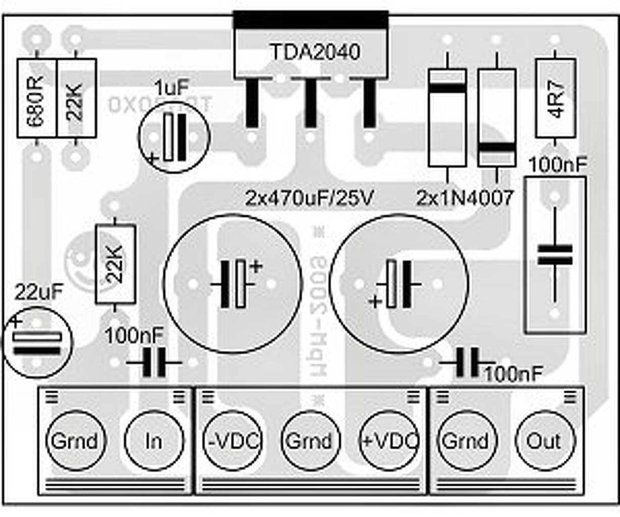

(#) abstrax hozzászólása Jan 25, 2015 /
Hello Kedves Fórumtársak!
Segítségeteket, tanácsotokat szeretném kérni.
Jómagam is egy TDA2040-nel készült végfokot próbálok összehozni (igaz, sima 230-as tápról menne).
Lustaságból :o) kit-ben szereztem be a szombathelyi illetőségű Mikroshop-tól (elég részletesen tárgyalja a dolgot, korrektnek tűnt).
Igaz, már írtam a boltvezető Úrnak, hogy tanácsot adjon ez ügyben, de szeretném Veletek is megosztani, biztosan tanulhatok jópár új dolgot....
Tehát meglett a kit, panel is volt hozzá, csak ki kellett furkálnom és beültetnem.
Sajnos nem az igazi a dolog, bár azt írták, ha hibátlanul dolgozunk, azonnal menni fog. Hozzáteszem, jó 20 éve én is építettem már TDA2030-cal valami hasonló, emlékeim szerint azzal nem volt ennyi baj....
Az egységcsomagban mindjárt két furcsaságot találtam (itt jegyzem meg, hogy a cucc teljes doksija, rajzok, panelrajz, beültetés, megtalálható a Mikroshop honlapján, így most ezt külön nem mellékelem....).
A kimeneti 4R7 tehát 4,7ohmos ellenállás helyett 4,7k-s volt a csomagban, valamint az ezzel sorba a födre kötendő kondi sem 100nF-os, hanem egy 22u/50V-os volt.
Ezeket, a rajz alapján értelemszerűen kicseréltem a (feltételezett) jó értékűekre.
Szóval megépítés után a következőket tapasztaltam:
- a kapcsolás nagyon kis kimeneti teljesítményt ad le, illetve csak viszonylag kis szintű bemenő jelnél szól torzítatlanul. (Telefonról mp3-mal meghajtva) a hangerőt növelve már úgy fél hangerőn kásás-torz a jel.
- a szimmetrikus tápot ezzel arányban meghúzza (lecsökkenti) - tehát a bemenő jelszint (kivezérlés) növelésével.
- mindemellett aránytalanul melegszik az IC, bár relatíve kicsi a hangerő, a borda igen meleg már rövid idő után.
A tápról: szerintem nincs alulméretezve, egy Tesla lemezjátszó-erősítőben volt a trafó, jó nagy, én a 2x11V kimeneteét használtam, utána jön 1N5008-asokból egy Graetz, majd 2x4700u/50V puffer, és 470n-s kondik a táp végén. Így +-16V körül kapok DC-t, szép síma, stabil. Ehhez az IC-hez elégnek kéne lennie, nem?
Szóval ez a tépfesz úgy 14-13V-ra visszaesik ahogy emelem a bemeneti hangerőt. Ha már torzít a kimenet akár 12-11V-ig is visszaeshet. Ekkor azonban már forró a hűtőborda.
Még pár megjegyzés: az ICt szigetelten tettem hűtőbordára (alátétlap plussz a csavar alá is műanyag gyűrűr, nincs negatív táp a bordán!). A hűtő sem kicsi, egy kb. 10x4 cm-es alulemez, rácsavarozva hőpasztával egy PentiumIII hűtőbrda. Ennév csak szerényebbeket láttam 2030-as gyári cuccokban....
Annyit vettem még észre (ellenőrizvén a panelt, forrasztásokat és az alkatrészek bekötését), hogy a bemeneti 1u-s elkó szerintem fordítva van a rajzon a beültetési ábrához viszonyítva. Én végül megfordítottam, most a +-sarok van a bement felé, nem tudom ennek mekkora a jelentősége, változást nem tapasztaltam.
Megépítettem a második példányt is a sztereo másik csatornájához, a helyzet ugyanaz. Tehát valószínűleg nem én követtem el szerelési hibát az elsőnél.
Nekem kicsit olyan a jelenség, mintha valahol, valami (részleges?) zárlat lenne, emiatt melegszik ennyire, illetve rángatja a tápot, miközben alig szól és hamar betorzít (leszabályoz az IC védelme?)
Nagyon hálás lennék bármiféle tanácsért vagy javaslatért, ha bárki lát ezekben problémát.
Köszönettel és üdvözlettel:
Bod Péter
(abstrax)

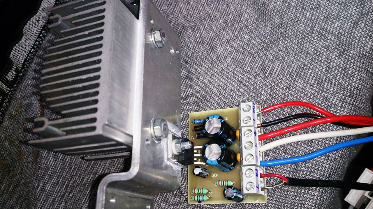

(#) reloop válasza abstrax hozzászólására (») Jan 25, 2015 /
A szokatlan melegedés, jelentős tápáramfelvétel és a feltűnően alacsony leadott teljesítmény a gerjedés tipikus tünetegyüttese. Leggyakoribb oka a jelvezeték és a hangszóróvezeték között kialakuló kölcsönhatás, mely pozitív visszacsatolást eredményez és nem kívánt oszcillációt indít el.
A megelőzésére több módszer is adott, melyek együttes alkalmazása is ésszerű.
A jel és a hangszórókábel minél távolabb legyen egymástól.
A jelkábel lehetőleg árnyékolt vezeték legyen, ennek híján az érpárt össze kell sodorni.
A Gnd és az IN csatlakozási pontok közé iktass be 470pF-1nF kondenzátort!
(#) abstrax válasza reloop hozzászólására (») Jan 26, 2015 /
Kedves Reloop!
Nagyon köszönöm válaszodat!
Igen, gerjedésgyanús a dolog, csak nem voltam tisztában mihez kell ilyenkor nyúlni....
A kit nyákterve elég rendezett, bár egy oldalra van csoportosítva az összes csati. Balról jobbra, bemenet, majd középen a szimm.táp, végül jobbra a kimenet. (szerintem mindjárt mellékelek pár képet, úgy jobban fog látszani). A telefont, mint jelforrást egy 3,5Jack-2RCA ex-vezeték "RCA-talanításávalal" kaptam, így elvileg árnyékolt kábelen megy be a jel. A hangszóró valami vékony fekete-piros vezetékkel van bekötve egyelőre (talán 2x0,75 vagy max. 2x1-es). Ezeket estére meg fogom próbálni kicserélni valami normálisabbra, hátha. A kis kondit is berakom. Jól értem, hogy a melegpont (jel) és a csati földje közé kell ezt rakni? Egyelőre mellékeltem a kit doksiját - a nyáktervet és a kapcsirajzot...ne tudom lehet-e ezekkel valami, elvileg a gyári ajánlás 2 diódával kiegészített változatának tűnik. A Mikroshop-nál azt írják, hogy a gyári ajánlás asszem' 2x220u-s kondijait a tápok felől 470-esre cserélték az oszcilláció veszélyének csökkentése miatt, vagy mi....Hmmmm.
Még egyszer nagyon köszönöm, üdv, P.
(#) reloop válasza abstrax hozzászólására (») Jan 26, 2015 /
A doksit már tanulmányoztam a Mikroshop rajztárából megtekintve. Ha rákeresel a TDA20?0 nyomtatott áramkör terveimre, láthatod a tápszűrésben egészen más szabályokat követek. Lehet itt is a probléma gyökere.
Egyelőre fotózd le Nálad hogyan van megépítve és bekábelezve!
OK, utánanézek, hogy mik a Te bevált tervezési elveid, kíváncsi vagyok.
Mellékelten pár fotó (elég vicces "deszkamodell", sorry...), lehet van benne látványos disznóság, ami nekem nem tűnik fel...

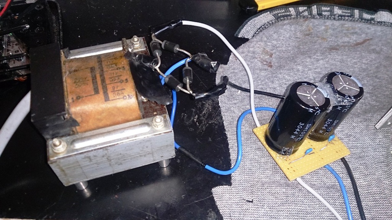

(#) gyuszo válasza abstrax hozzászólására (») Jan 26, 2015 /
Annak a trafónak az adattábláját le tudod külön fotózni ? Mert ha jó látom a 11V , de csak 0,6A-ert látnék.
Az 6W . Szerintem kevés. Próbáld ki egy másik táppal, trafóval.
Ezért esik vissza jelentősen a tápfeszültség, ami torzításhoz is vezet.

(#) abstrax válasza gyuszo hozzászólására (») Jan 26, 2015 /
Uuups....van benne valami. Estére csinálok egy képet a trafó címkéjéről, lehet, hogy tényleg jó kevés a trafó teljesítménye ezen az ágon....ezt nem is figyeltem, olyan bazi nagynak tűnt... A Tesla cuccban szimpla + táppal ment a végfokpanel, olyan 28-30V körülről 2db MDA2010-et hajtott, az ICk kimenetén fél táp (14,5V ) volt, szóval nem szimmetrikus tápot adott gyárilag a végfoknak, szerintem csak az előerősítőt miatt volt jó (ott 2 Zenerrel stabilizálták talán +- 15V-ra....) Lehet innen ered az egész cirkusz? Köszönöm az észrevételt, megnézem!

Ja, még annyit szerettem volna kérdezni, hogy szerintetek egy ilyen sztereo (értsd: 2 TDA2040-es panelt) meghajtó trafónak kb. milyen terhelhetőségűnek kellene lenni minimum?
Gondolom 2x12V AC az elegendő feszültségileg (ebből úgy +-17V DC jöhet ki ha jól számolok), de mi a helyzet a szekunder teljesítményével? 30-40VA? Vagy inkább több?
Bővebben: Link Ez talán a minimum, de ezt is csak a TDA2030-hoz ajánlom.
A 2x12V AC az jó de a teljesítménye 40-60 VA legyen.
A hozzászólás módosítva: Jan 26, 2015
De felhasználható pl: Videoton Saturnus, Disco ( RA4311, RA4312 ) rádiók trafója is.
