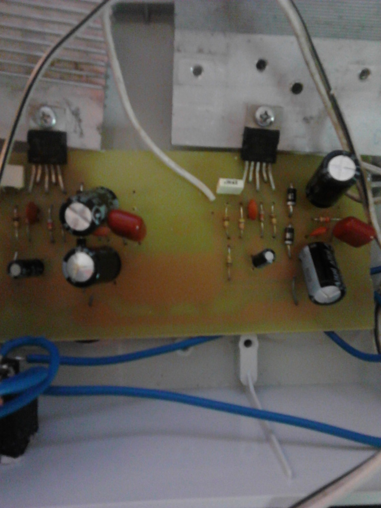

Üdv mindenkinek. Kis segítség kellene. megépítettem egy sztereot 2030-assal. ahogy tápot adtam neki (12V akku) a 470µF kondi elszállt. (most e nélkül is működik), ám ha nem akksit, hanem egyenirányított tápot adok neki (220V/12V 5A led tápegység) akkor csak búg, de veszettül. A képen (tda s) a piros körrel jelölt kondi szállt el.Előre is köszi a válaszokat..

Szevasz! Először is nézd meg hogy polaritás helyesen ültetted be a kondikat, ha igen nézd meg hogy mekkora a maximum feszültség tűrésük. Másik dolog, ami a kábelezést illeti, nem szabad (nem ajánlott) egyik végfok panelről a másikra vinni az áramot. A paneleket külön külön a tápra illik kötni. Ha valami nem világos a panel bekötésével szolj es csinalok egy rajzot. Ám mélyik panelt készítetted el neki?

Köszönöm. Én balga fordítottan kötöttem be. egyébként 25V 470uF. és mitől van a gerjedés, zúgás? ezen elszállt kondi hibája lehet? (most nincs benne)

(#) Davidd válasza Satihr hozzászólására (») Jan 24, 2015 / 1
Mellékelem hova kell tenni a + és a gnd kábelt, hogy kerüld el a gerjedést. Most nézem csináltal egy jó kis hurkot a gnd nél. Bejeloltem hogy mék fóliacsikot szakisd meg egy kicsit és nezd meg, hogy megáll-e a gerjedés. Ami fontos a tápról használod akkor amperenkénti 1000µF szűrés nem ártana rá. Ahg es meg van hiba, kijavitom es elküldöm. Saját magadat verted át a feliratozással.

Nagyon köszi előre is. az az igazság hogy nagyon kezdő vagyok elektronikában, ez csak hobbi...ha tápról akarom akkor hová kell kondi? Ut + és Ut- közé? (ahogy a 470-es volt?)
Igen úgy mint ahogyan a 470es volt. A rajzon látszik 2 darab piros vezeték, azt szakitsd meg arra nincs szukség. Akkor ahogyan feliratoztad a panelt oda tettem meg 2 kondit oda tudsz forraszatni még mondjuk valami nagyobbacskát. Tettem 2 darab átkötést is a panelre, remelem láthato. Bejeloltem hova mit kössél, itt a tápot értem. Esetleg tudnál képet mutatni a kész panelről? (alulról felulről). Igazából ez sem a legjobb megoldás, de már egy fokkal jobb.

Jelen esetben így néz ki a panel.: (rajzon piros légkötés, sárga áthidalás)
Képen kék vezeték :táp
fekete vezeték:átkötés
(#) Satihr válasza Davidd hozzászólására (») Jan 24, 2015 /
Tényleg nagyon köszönöm a segítséget, már kezdten feladni.... illetve a két nagyobb kondi pl 2200µF vagy inkább 4700µF-os legyen? és a 470-es attól független kell bele, vagy így elhanyagolható?
Elosszor is látok 2 púpos kondit, azt cseréld ki. A ket feket drotot es a keket ami kozepre megy, az cinezd egy helyre. (Kicsit legyenek jobban egybe a gndk) A másik kéket pedi ahogy mutattam tedd középre, hogy egyik árama se haladjon át a masikén. A panelen is kell egy kis puffer gerjedés ellen. Azonkívü meg odateheted a 2 panelnek a 4700ast. Az teljes mertekben eleg lesz.

a két púpos a 25V 470µF-es ami elszállt.. sajnos ez helyett hirtelen csak 16v-os van...Mégegyszer nagyon köszönöm.neki is állok.
