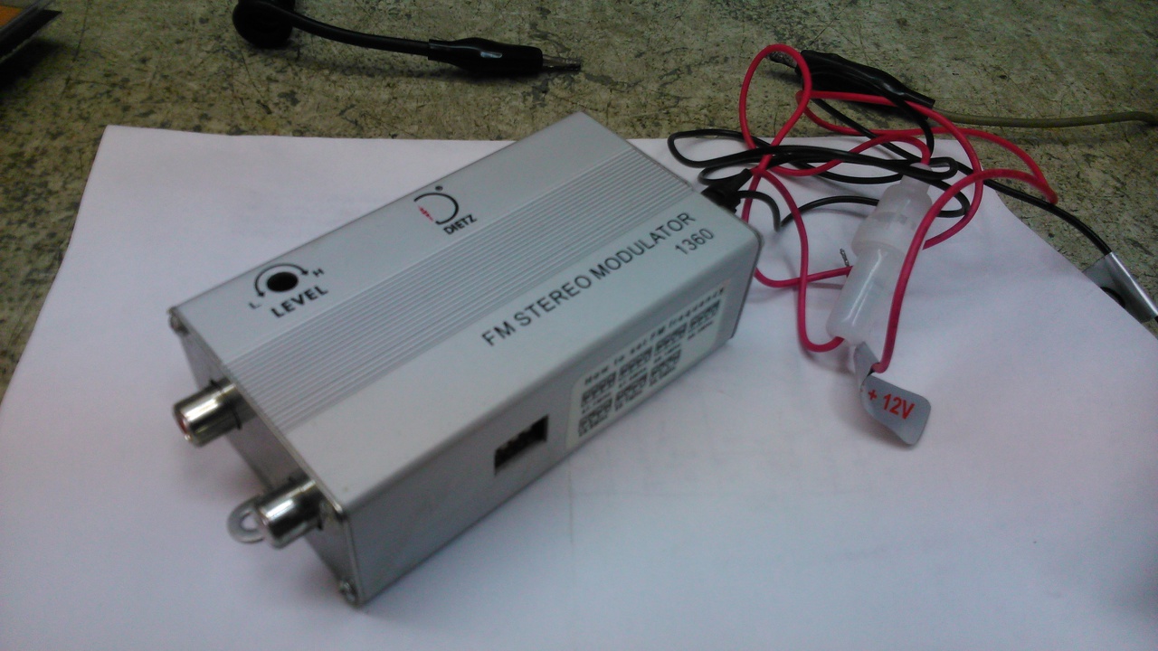

(#) EcoPityu válasza Inhouse hozzászólására (») Máj 16, 2015 /
Imikém! Rádcáfolnék!
Ne az 1000-es kategóriában lévő adapter kazettákat, és 1500-2000 HUF- os transzmittereket vedd alapul! Nekem, egy k.b. 8 éve vásárolt hama kazim van, rettentő jól szól vele a saját rádiójához képest is a Ford gyári fej, akár már telóról is! Annó egy magnós Kenwood- ba vettem, ott kihangosítónak is használtam!
A transzmitterek közül, a sencor p.l. Nagyon jó hangú, bár a lökete kicsi, és így halk, de van nála profibb megoldás is, mint p.l. A dietz, erre készült, antenna ágba köthető transzmittere, ami, bár nem játszik mp3- at, de szép hangú! A képeken, a dugó már nem lóg belőle, mert a kimeneti osztást eltávolítottam, és így egy autós 70cm-es botantennát közvetlenül beledugva 3-400m-es hatótávú SZTEREÓ adónak használható! Ja, a sencor is sztereó! A hama is! A dietz viszont vagy 9-10 "péz" volt!

Hja, akinek vannak még békebeli cuccai. Manapság a kínai dömping ilyen cuccokat okád ki magából. Ha lehet még kapni ezekből, az meg inkább aranyáron van... A vaterán árulnak 3000-ért HAMA feliratú adaptert, de már nem úgy néz ki, mint a tied, sajnos a fej sem...
Amit linkeltem neki, egy Phonocar transzmitter, szintén fém dobozos, antenna útba fűzhető, abban lehet, hogy én is bíznék, csak hát 10000 Ft.
Van nekem is egy új fajtám, a sztereóját még nem próbáltam, ez sokkal jobban szól, de ennek is van hangerő gondja. Ahol még nem torzít, ott halk, ahol már jó lenne a hangerő, ott már torz. A rosszabbik hangúak torzítás nélkül is megfelelő hangerővel dolgoznak. Zajosnak zajos mindegyik, csendes résznél és álló autónál zavaró.
Na szóval, 10-15eFt-ért már új, MP3-as fejegységet lehet vásárolni, elveszti értelmét egy ilyen ár/érték arányú kütyü. Hacsak nem ragaszkodik valaki foggal, körömmel egy gyári fejhez...
