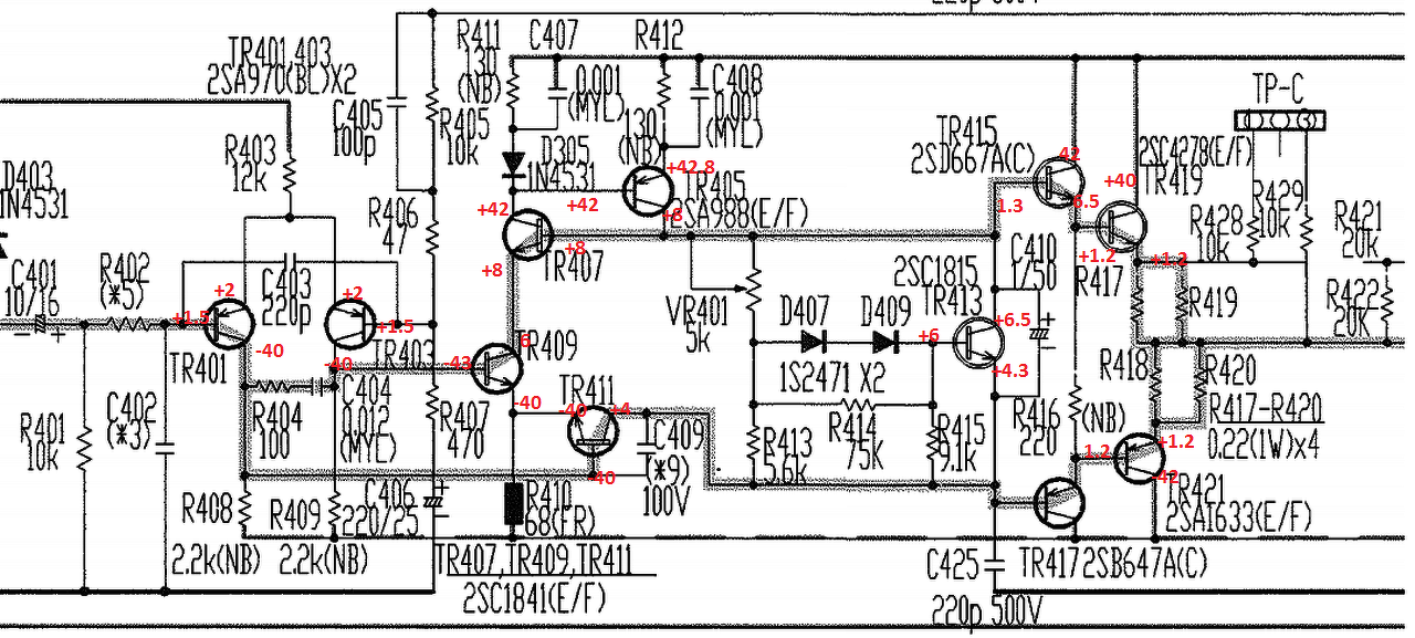

Itt vannak amiket mértem. a TR417-et sajna nemtudtam megmérni mert olyan lehetetlen helyen van...

(#) steelbird válasza szvictor hozzászólására (») Máj 30, 2015 /
Vannak rajta ellentmondásos értékek, több is. Közös lábakra nem azonos értékeket mértél, összejelöltem. A +8V (TR405 kollektora), az 1,3V (TR415 bázisa) és a +6,5V (TR413 kollektora) pl. nagyon nagy eltérések, ahhoz képest, hogy ugyanaz a fólia köti össze mindhármat. Ugyanígy a 6,5V/1,2V a TR415/419 közös lábain.

(#) reloop válasza szvictor hozzászólására (») Máj 30, 2015 /
Jó, néhány láb beazonosítása picit sántít, de el lehet rajta menni, bekalkulálva a hálózati feszültség folyamatos ingadozását.
Konkrétan a TR415 (2SD667) bázis-emitter feszültségére mérj rá! Ez a tranyó két szélső lába. A bázis-emitter diódája erőst szakadást sejtet.

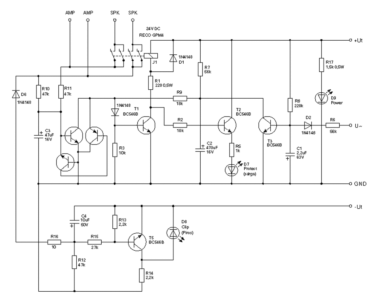

(#) CIROKL válasza Gafly hozzászólására (») Máj 31, 2015 /
Gábor , egy kb 20 éves erősítőről beszélünk és ki tudja mennyi embernél fordult meg ezen idő alatt , gondolhatod nem kímélték , a csatlakozók egészen biztos nem eredetiek , ezek mókoltak már !
A vezetékek meg a sok szétbombázástól állnak össze vissza , a festék nem hinném hogy a vas lemezem ennyi idő múltán még mindig szépen mutatnának !
Ne de ezeket tegyük félre és a hiba oka a védelem amit sikerült meg gyógyítani úgy néz ki , klasszikus védelem van benne , mellékelem a rajzot ami itt is megtalálható a he.án
Gábor nem kellene ezt bolygatni továbbá , lehuzta ez az erősítő már azt a saccolt 20 évet így , minek kellene piszkálni ?
Totális átvizsgálva a védelmen kívül ebben nem volt soha bele piszkálva , ha lett volna azt egyből észreveszi az ember .
Annyit látni hogy a csatlakozók mókoltak a vezetékeket összekuszálták és ettől független így ahogyan van rendnem van !
Lehet rendes leszek és a végfokozat paneljén a trimer potmétereket cserélem szebb és vadi uj példányokra , azzal sem legyen baj még 20 évig legalább!
Amit említesz az értelmét vesziti mert az a félelmetes toroid nem tud úgy leégni hogy test zárlatra kerüljön , mivel TOTÁLISAN szigetelten van beépítve / az öregek tudtak valamit régen is ! /

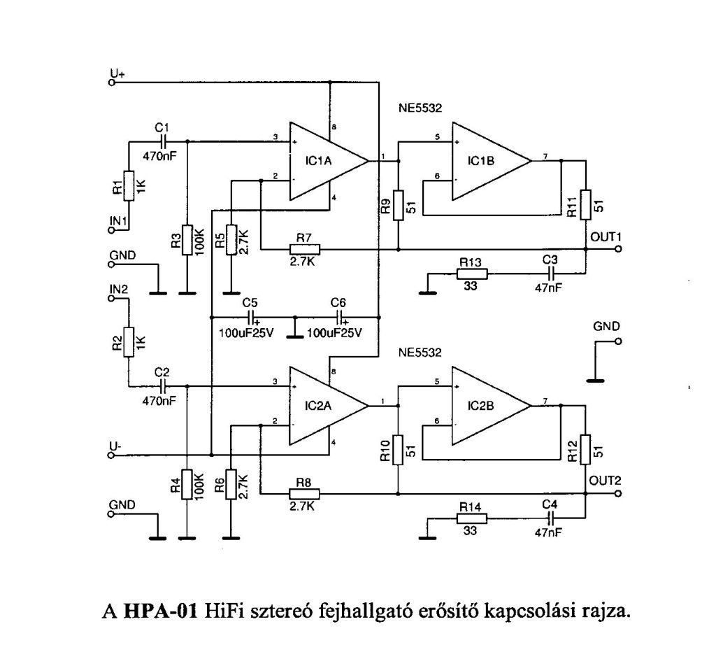

(#) simongab hozzászólása Jún 1, 2015 /
Sziasztok. A multkori FET es elé most csináltam egy előerősítőt 5532-ből
Ez a kapcsolás:
http://www.hobbielektronika.hu/forum/getfile.php?id=68894
A baj csak az hogy induláskor jó a hangja, de 1-2 másodperc után betorzul. 16 Voltról megy, de 12-ről is hasonlót produkál.

(#) kadarist válasza simongab hozzászólására (») Jún 1, 2015 /
Első kérdés: szimmetrikus tápfeszültségről használod az az előerősítőt?
Második: nem a 12-es láb a kimenete a TBA-nak?
(#) simongab válasza kadarist hozzászólására (») Jún 1, 2015 /
TBA: A 12-es lábon van a kimenet, de a 6-os lábon is kellene 1.2 V nak lenni.
5532: Nem szimmetrikus tápról használom, de a test nem közös az -U val. Lehet ez a gond?
A hozzászólás módosítva: Jún 1, 2015
A testet a tápforráshoz kell kötni, csak úgy nem lóghat a levegőben, ezért mindenképpen szimmetrikus táp kell vagy szimmetrizáló, esetleg az egytáposítást is meg lehet próbálni. Ha nem állnak be a TBA-n a feszültségek, akkor lehet, hogy gerjed vagy rossz az IC, esetleg valamilyen rákötött alkatrész rossz. A régi IC miért ment tönkre, lehet tudni?
Ha nem 30 éve lett volna lehetne Kondikat kicseréltem
5532: Hogy egytáposítsam ha most ez az ábra? Épül az egyik erősítőhőz egy 2x22V*1.41 Táb, e az meg sok az 5532 nek
A kétszer 22V-ból lehet készíteni stabil 15V-ot, egy 7815 és egy 7915 stabkocka felhasználásával. Ha van egy eleve szimmetrikus tápod, akkor nem kell egytáposítani.
