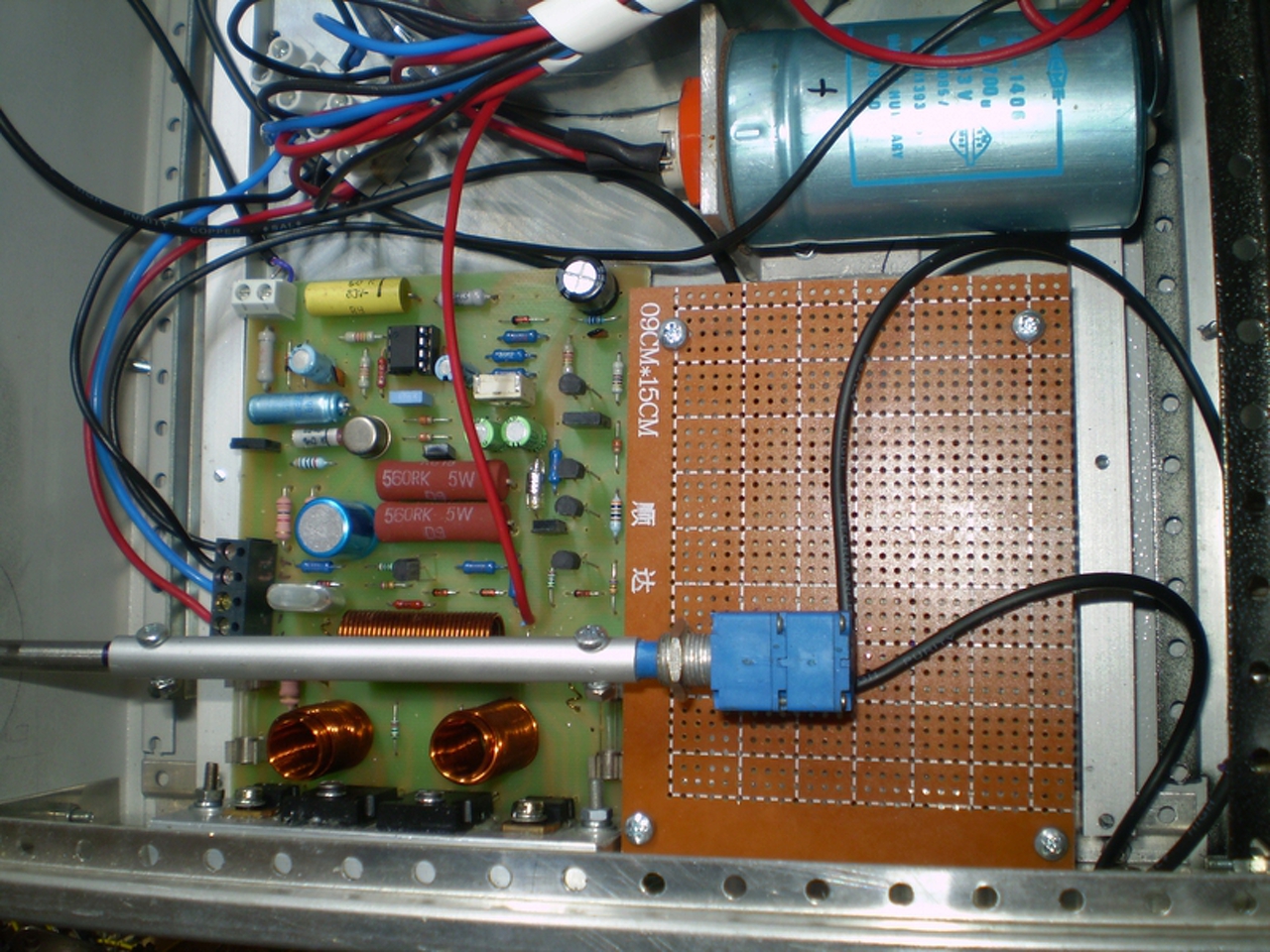

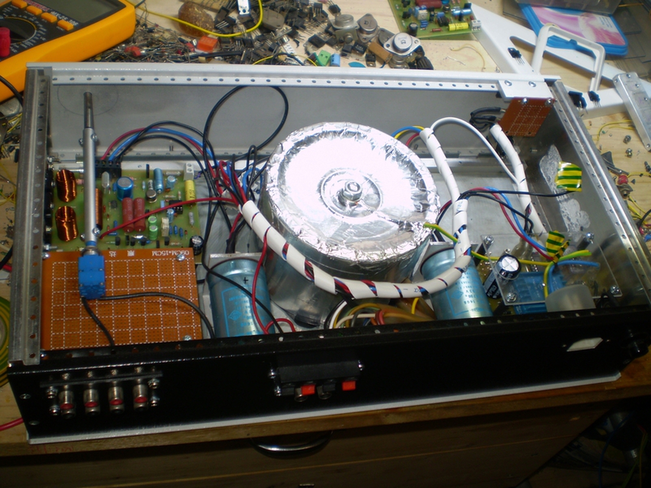

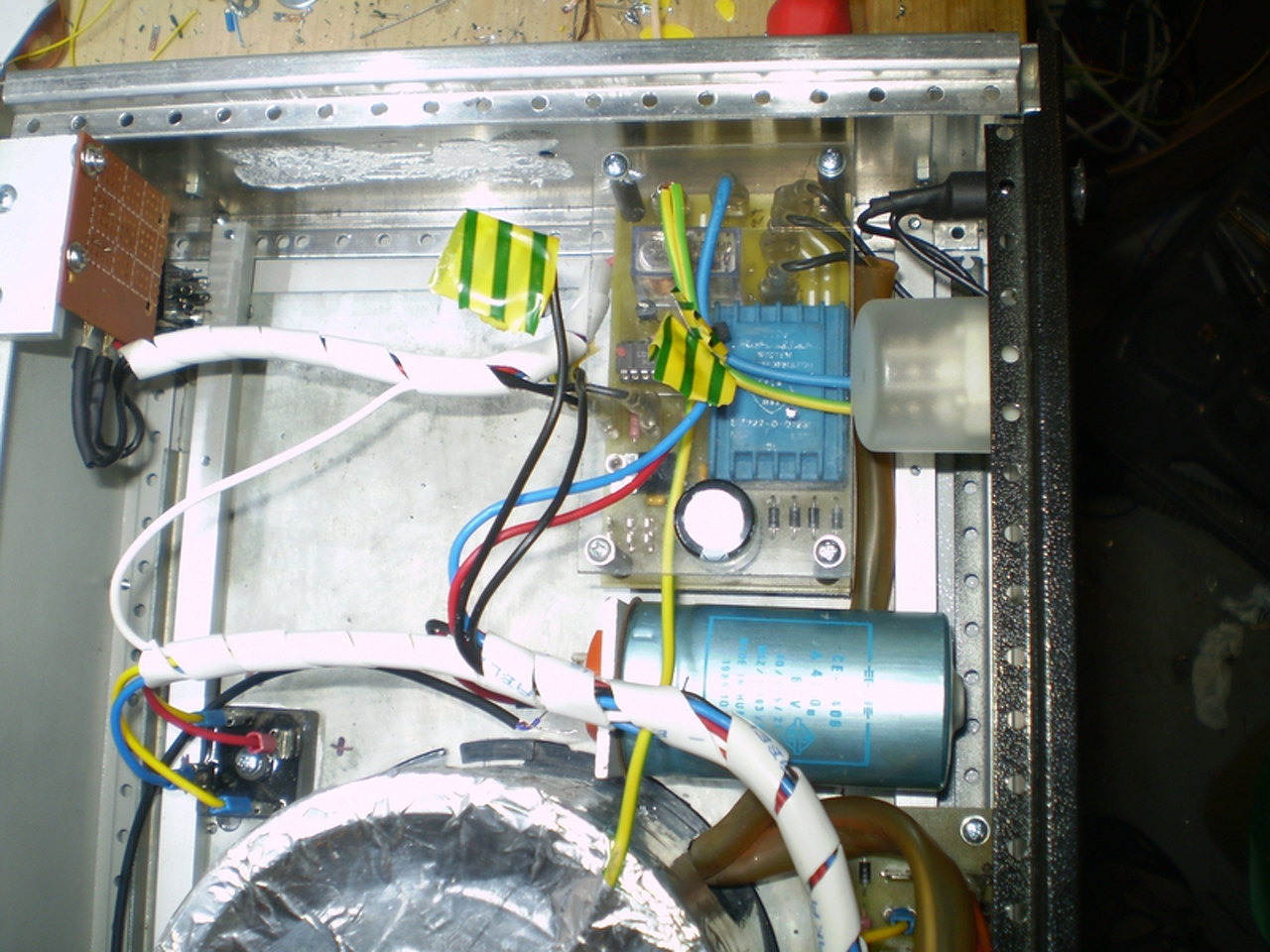

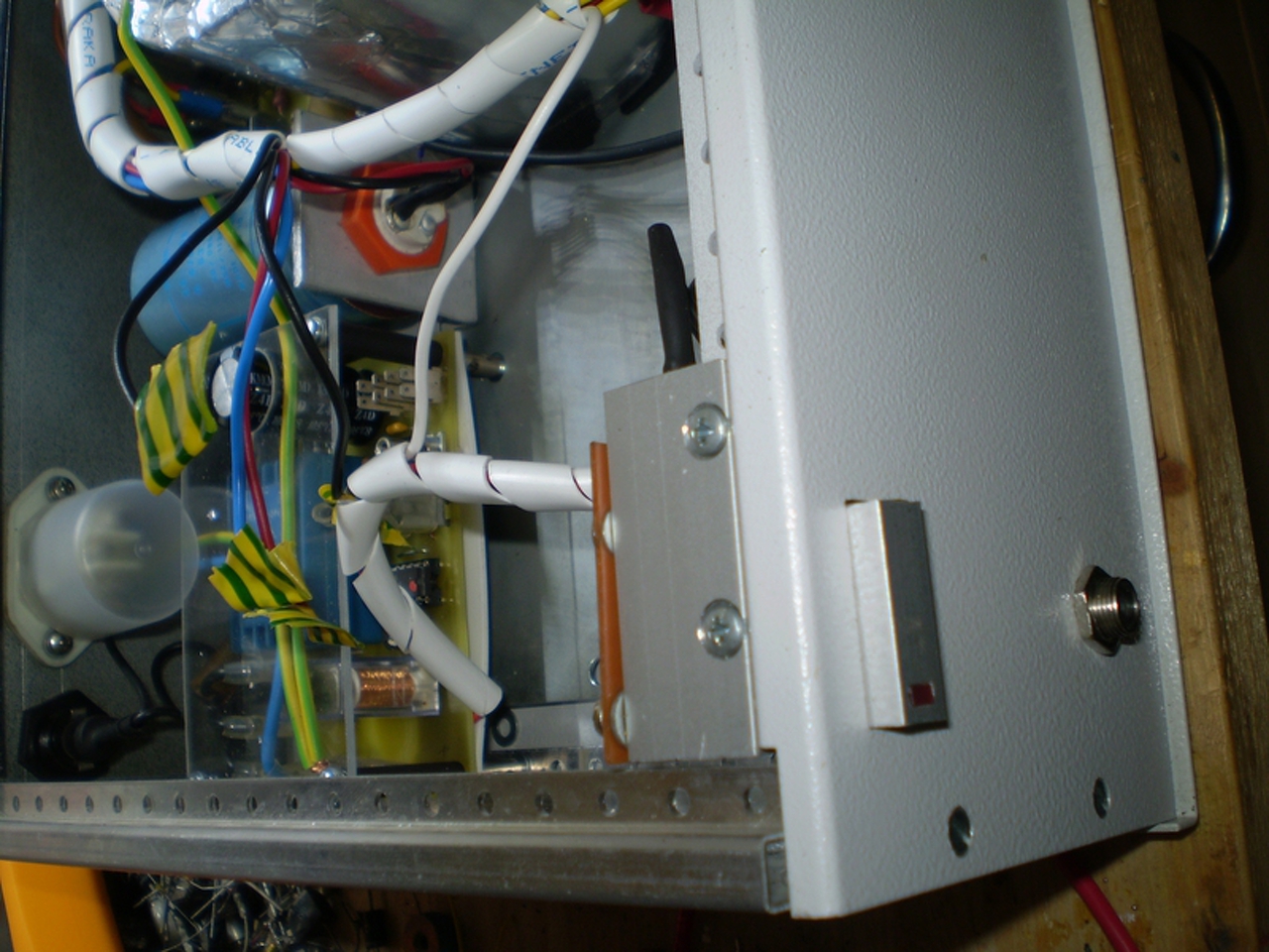

Sziasztok! Hogy ne maradjak adós az eddig elkészültekkel, mellékelek néhány fotót. Nyilván most éppen ki van termelve a rossz oldal panelje. A doboz eddig tartalmaz egy egyedi tápkapcsolót - már a feeling miatt is, tartalmaz egy trafó leágazópanelt, egy ideiglenes hangerőpanelt és a két végfokot. Hozzátartozik az igazsághoz, hogy ezt a dobozt kb 15 éve kezdtem el alakítgatni - ma már másképp csinálnám, de ha már megvolt.. Nincs kész egyáltalán, cnc-re vár még a hangerőgomb, bár, most sikerült egy gyógyszeres kupakból, egy alátétből és egy kis fából némi ezüst festék segytségével pofásabbat kialakítani, de szeretnék jobbat. Amire még vár az erősítő: Az említett félvezetők cseréje, 2x56V tápfeszre átállás, 2db mutatós, kínai VU meter, koppanásgátló, bemenetválasztó 4 bemenethez: CD, Aux, Tuner, Tape. Kikerül az ideiglenes potméter és egy távirányítható motoros kerül bele.
Szia! Nincs benne brummogás? A pufferek elég dekorációs jelleggel vannak bekötve.
Egy szem brumm sincs. Bár hevenyészve lett huzalozva, de nem esztelenül.
Nyilván áthuzalozom még. A Buli miatt kellett csak sietnem. Egyébként a hangjával semmi gond nem volt. Ráadásul a koruk ellenére ezek a kondik nagyon jónak mondhatóak - ki lettek mérve alkatrészteszterrel. Bár beszereztem újabbakat - azok sem mutattak jobb értéket.

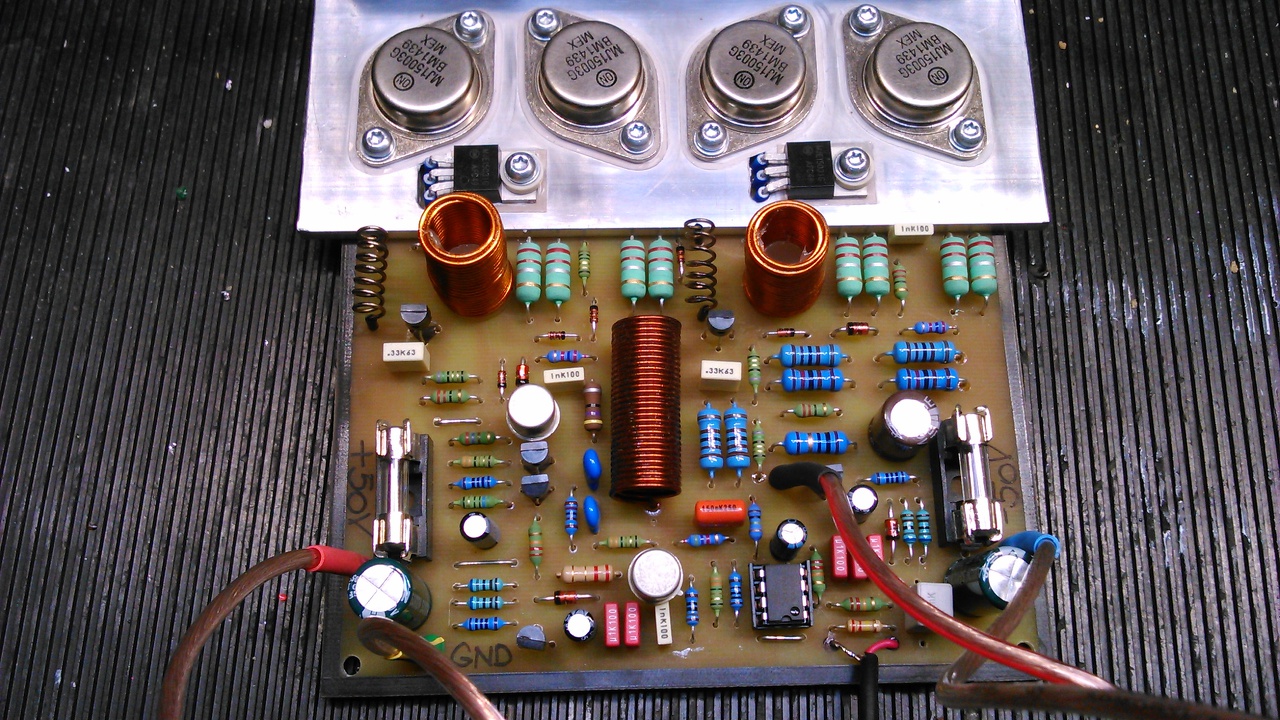

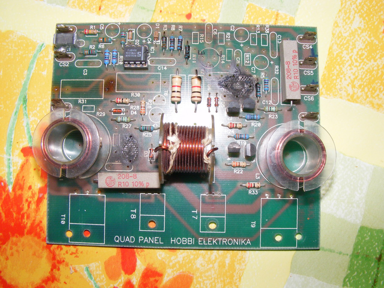

Van 2db quad 405 végfok panelem. BD249 -es végtranzisztorokkal. A - oldal felöli mindkettőben zárlatos lett, és a kimeneten ott van a - tápfesz. Most készült hozzá egy táp védelemmel kiegészítve 2*35V. Szerintem nem azzal van a baj. De kicsit gyanús, hogy mindkét panelon elszállt ugyan az a rész. Előtte (mert kiszedtem egy erősítőből) hibátlanul ment. Annyit módosítottam, hogy a 2 BD ki volt vezetékelve egy hűtőbordára, és én azokat beleültettem a NYÁK-ba, és rácsavaroztam a panelen található L idomra, és leszigeteltem. Mi lehet ennek az oka? Köszi! ![]() Reloop: most bizonyított a védelem! Működik! A hozzászólás módosítva: Jún 27, 2015
Lehet, hogy nem jól sikerült a szigetelés. Ki kell csipogni, mielőtt bekapcsolod, sőt mielőtt beforrasztod. Én forrasztás előtt rögzítek, így még van lehetőségem javítani, ha valami nem úgy sikerülne.
Elnézést, hogy félre vezettelek titeket. Nem zárlatos! a NYÁK-ban a szélső két lábánál csipog a multi, kiforrasztva tökéletes (elsőre lusta voltam kiszedni, meg azért se mert kezd leválni a sáv.). De az még fenn áll, hogy egyenfesz van a kimeneten. Tehát a panelon máshol van a hiba. Esetleg van pár tipped merre keresgéljek? Vagy hogy mi okozhatja ezt a jelenséget?
Köszi! ![]() UI: Én is úgy szoktam mindig, ahogy leírtad, lecsavarozom, beforrasztom, és többször is ellenőrzöm. (És általában csillámmal szigetelem.) Köszi a válaszokat!

A táp bekötésével kezd szerintem.
Rá volt írva az aljára minden!
(Jól kötöttem be!)
BD249-et én 2x35V-ról nem hajtanék (már ha 2x35VAC). Esetleg ha BD249C de az is határeset. Főleg ha csak a trafóra van írva a feszültség, mert régebbi 35V-os trafók 41V körül adnak le a 240V-os hálózati feszültségről. Én pont ezért "szabom" át a végfokaimat éppen. Ami eldurranhat - el is durran!

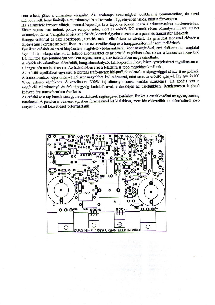

A rajzra rá kéne írni a feszültségeket, íme egy példa: Bővebben: Link
Ez lenne a teendő: Bővebben: Link
És itt egy beültetési rajz:

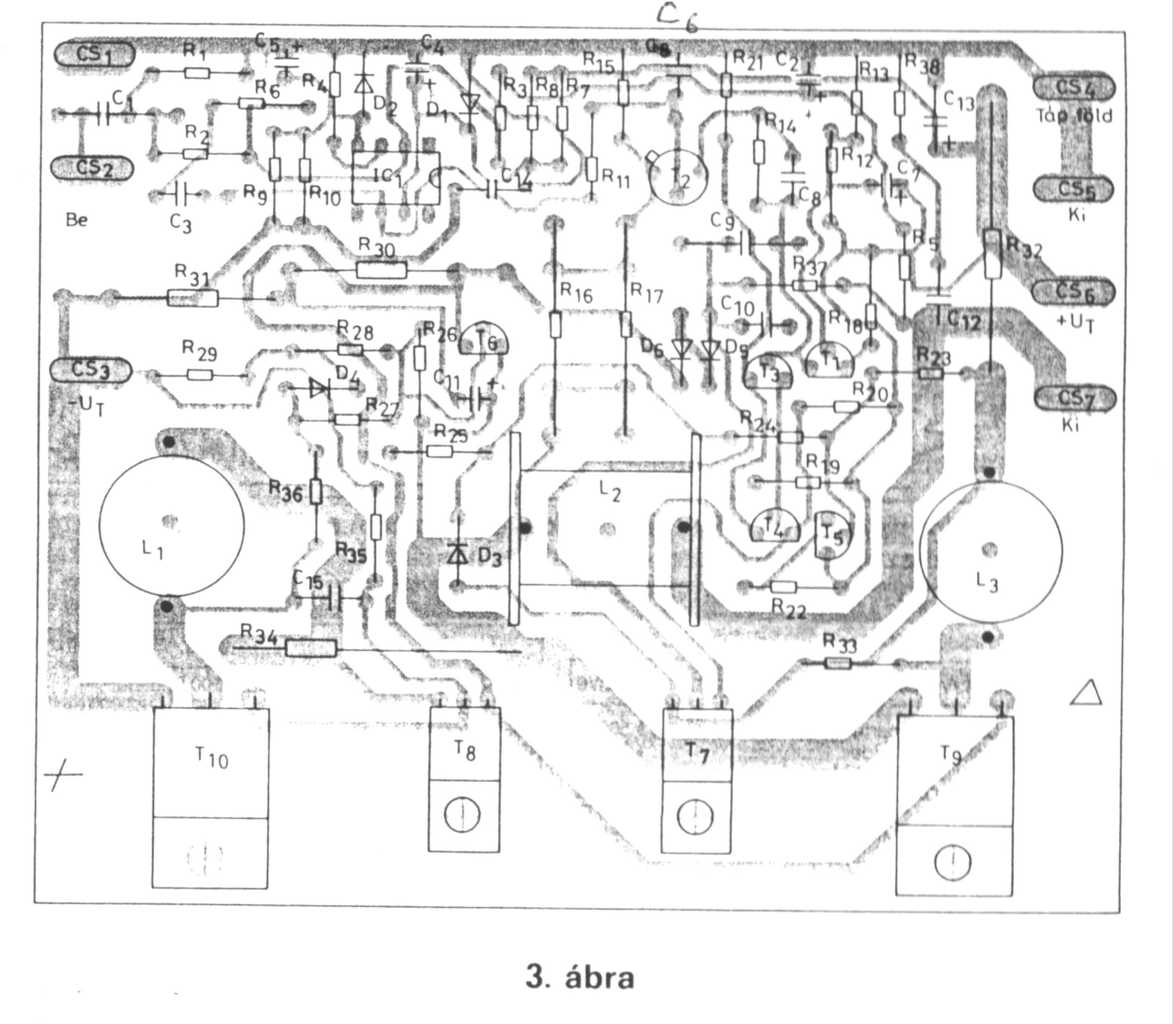

Sziasztok! Segítségeteket kérném mert nem boldogulok egy R Ludvig féle Quaddal. Alkotó PCB - t építettem meg. Az a problémám, hogy a +/- 15 és +/- 49 táp feszeim megvannak. A kimeneti fesz 0. Semmi nem melegszik az életet adó füstök nem jöttek ki semmiből. De viszont ha jelet ( zenét adok a bemenetre kb 1w hangerő jelenik meg. Még azt a 199 t keresem. Bár az az 1w szép tisztán szól. Mind a két panelom ezt az eredményt produkálja. Valaki megépítette ezt a típust? Hátha van valakinek van valami tapasztalata. Segítséget előre is köszönöm !!
A hozzászólás módosítva: Jún 28, 2015
Szia! Az 1W-os plafon a torzítás megjelenéséből, vagy kivezérletlenségből származik?
R30-31-nek melegednie kellene üzemszerűen (kivezérlés nélkül is).
Ez az urbános nyák.
Bővebben: Link +-45V-nál nem szabad feljebb menni a táppal. A bemeneten egy elko van a tiéden ha jól látom, ha majd működik akkor egy jobb minőségű fóliára illene cserélni. A hozzászólás módosítva: Jún 29, 2015

![]() Még nem piszkáltam, nem méregettem, majd estére. A kondit én is cserélni akartam, mert elég hülye pózban áll a másik panelon. ![]() Köszönöm a dokumentációt!
Szívesen! Szigetelést nézd meg a tranyó és a hűtőborda között. Akár egy pici sorja is átszúrhatja a szigetelőt. Érdemes egy finom csiszolópapírral a fúrás és sorjázás után áthúzni a felületet.
Azt nem látom, hogy szigetelő gyűrű van-e a csavarok alatt. A hozzászólás módosítva: Jún 28, 2015
Van gyűrű van, és a szigetelés is jó. (legalább is a csipogó szerint!
)De az is lehet, hogy mégis az rossz, mert a multi kis feszültsége nem, de a táp lehet már átüt. (Még nem is próbáltam úgy hogy leszedem a bordát! ) A hozzászólás módosítva: Jún 28, 2015
