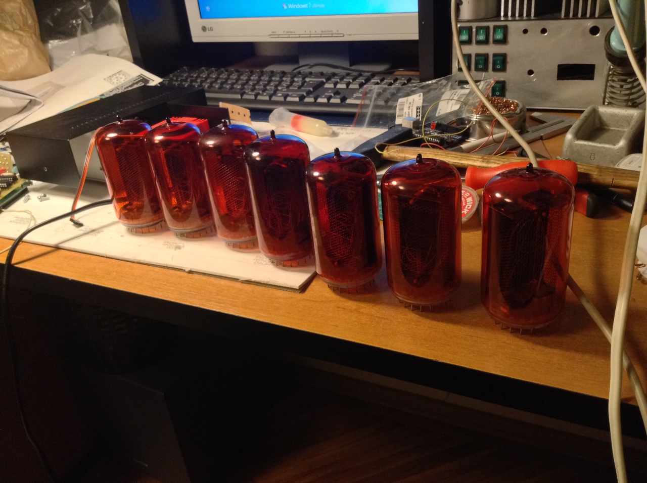

(#) kocsgab002 hozzászólása Márc 10, 2015 /
Sok-sok év után végre összeállt a nagy csapat. Vaterán sikerült az utolsó 3 darabot megvennem. Apró üröm az örömben, hogy bár vadi újak, néhol egy kicsit lepattogott a piros festék. Valószínűleg megpróbálom majd elcserélni a 3 csövet 2 ép festésűre. Valakinek úgyis az átlátszó jön be Úgy néz ki, hogy végre elkezdődik hobbi munkásságom legdrágább projektje..
(#) vicsys válasza kocsgab002 hozzászólására (») Márc 10, 2015 /
7 csöves óra...?
(#) kocsgab002 válasza vicsys hozzászólására (») Márc 10, 2015 /
Naná Most már az a menő..
