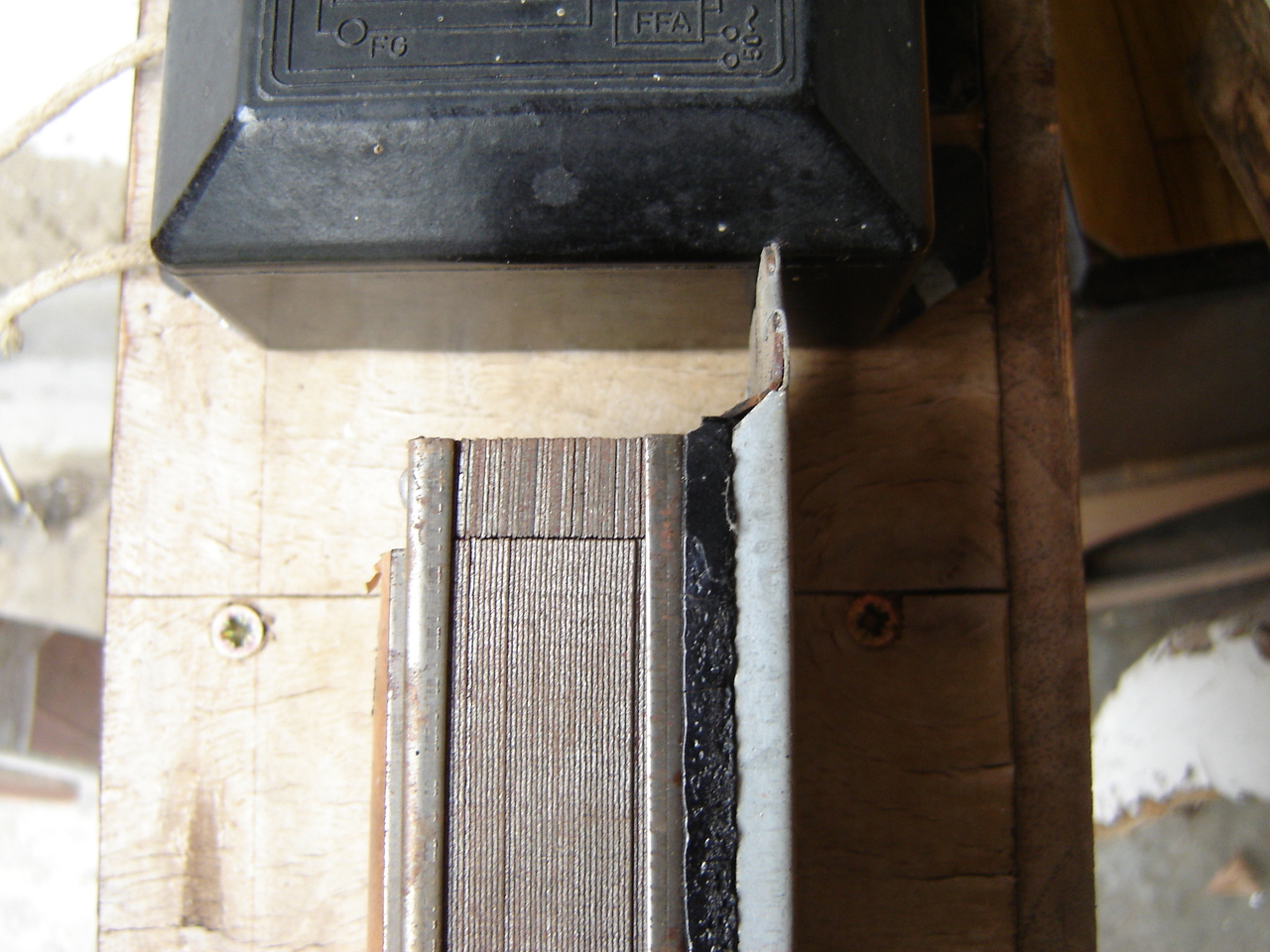

(#) CIROKL válasza jucsaba hozzászólására (») Aug 2, 2015
Nem ütöttem ki lépcsősen ! NEM kell félre magyarázni !
Ezt a témát szerintem nem kel már itt túlfokozni egy a lényeg NINCS légrés !
A hozzászólás módosítva: Aug 2, 2015
(#) ferci válasza jucsaba hozzászólására (») Aug 2, 2015
A kép szerint inkább pár U-lemez lóg "felfelé", a tömeg szintben van.
Az a légrés félének nevezett illesztetlenség a fénycsövekhez jó volt, de spécibb (pl. ide DC fojtónak ) alkalmazáshoz egy konstans rést kell hagyni belül, a T talpánál
Pár szelet vékony prespánnal vagy hasonlóval be lehet lőni egy kívánt értékre..
(#) CIROKL válasza ferci hozzászólására (») Aug 2, 2015
ITT a pont ezt eddig senki nem értette meg !
(#) jucsaba válasza CIROKL hozzászólására (») Aug 2, 2015
Ok köszi , még nem kellett szétszednem fojtót ha , kezem közé kerül egy döglött megnézem...
(#) pucuka válasza CIROKL hozzászólására (») Aug 2, 2015
Vágott magoknál mindíg van légrés. Akkor nincs ha a csatlakozó felületek össze vannak csiszolva, mint pl. a hiperszil vasaknál. A vágott vasaknál a légrést váltakozó lemezeléssel lehet megszüntetni. Egyébként a szórt induktivitás méréséből lehet eldönteni, hogy van-e légrés. (induktivitás mérés a primeren, rövidrezárt szekunder esetén)
Hogy elég-e egy szűrőtagnak, ami az átfolyó egyenáram miatt kell, azt nem tudom, de azt is lehet mérni. Induktivitást kell mérni egyenáram nélkül, és a névleges egyenáram mellett, a különbség a légrés nagyságától függ.

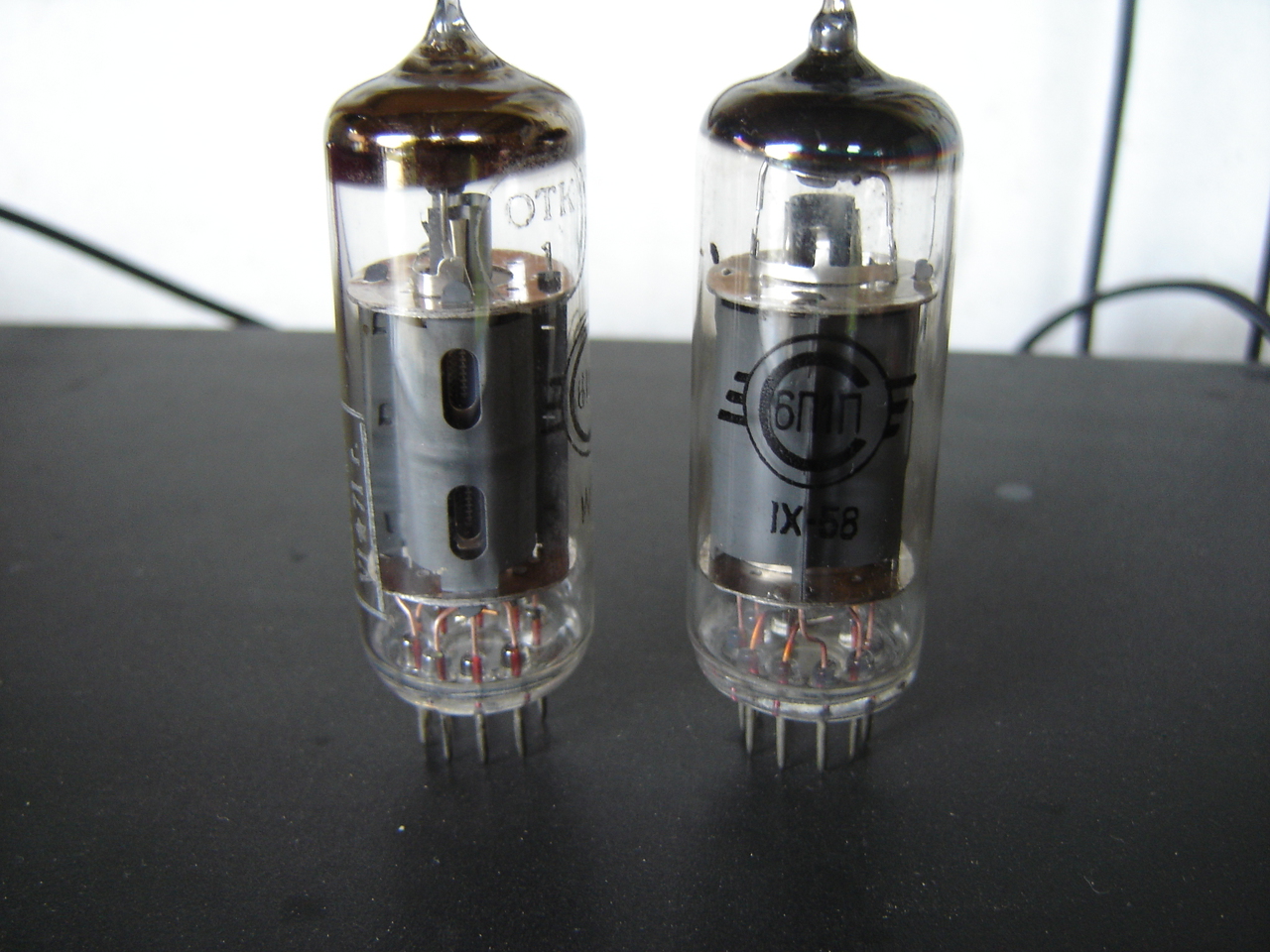

(#) ngyzoli hozzászólása Aug 2, 2015
Üdv! Most "konkrét" infó kellene. Az orosz 6P1P cső mennyit ad le együtemben? Nekem azt mondták,4W-ot,de ezt sokallom.Továbbá mennyi az optimális katódellenállása? Érdemes ebből SE-t fabrikálni?
(#) CIROKL válasza ngyzoli hozzászólására (») Aug 2, 2015
Az adatlap szerint igen .
(#) mofesa válasza ngyzoli hozzászólására (») Aug 2, 2015
3W, mint E/PCL8X társai. Katódellenállása 280 ohm, A segédrácsé meg 3K3. Jó kis erősítőt lehet belőle faragni. 250V anódfeszültség mellett 40mA. 5K az illesztése. Egy EL84 -es kimenővel simán eldöcög.

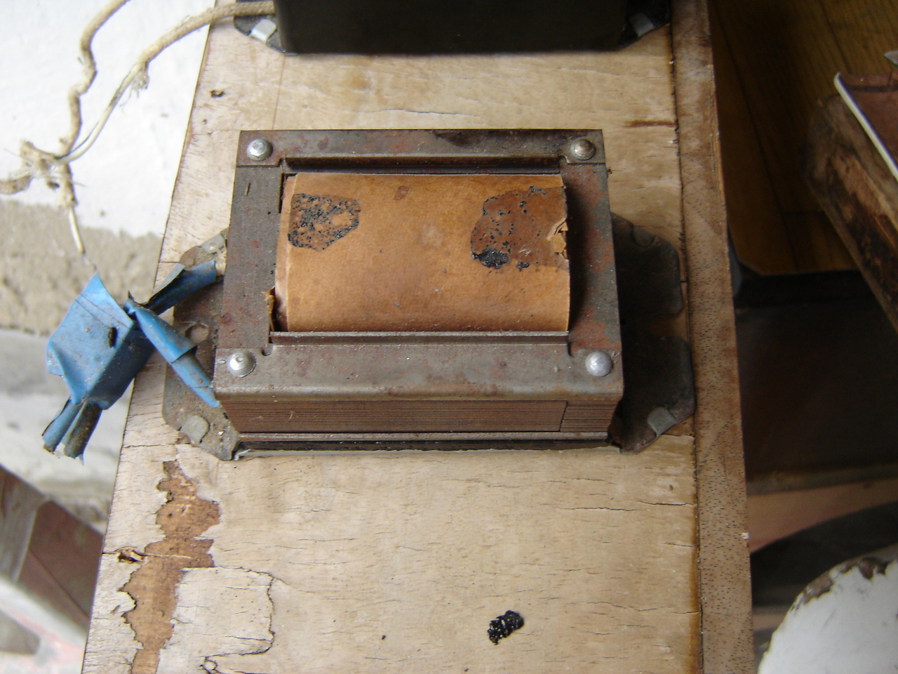

Nem akarok vitát generálni,de...(!!) valóban létezik légréses fojtó. Ez... Én is meglepődtem,mikor szétbontottam,de egyértelműen látszik,hogy van összerakva a vasmagja.És ott a prespán is közötte. Csöves tápba ezeket használom,a brummot-gyakorlatilag-nullára redukálja.
Volt már belőle vita , igen létezik az ős régi EI magos és a fekete bakelit házas is az volt !
Amennyiben ilyenről van szó azt nem is kérdőjelezném meg viszont az általam feltett képen lévő az nem tartalmaz légrést !
(#) ngyzoli válasza CIROKL hozzászólására (») Aug 2, 2015
Köszi! A lábbekötést már ellestem...
(#) ngyzoli válasza mofesa hozzászólására (») Aug 2, 2015
Köszöntem! Akkor nagyjából az EL 84 tudásszintje...meglátjuk.

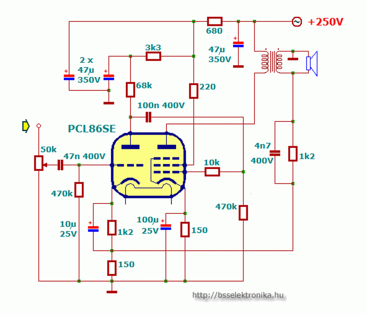

Ki fogtok átkozni! Megint ECL86... -De most más kontextusban (is)...
Egy éve már rakosgatok egy erre a csőre készített nyákot. Most visszarajzoltam, és az ecs.hu-s kapcsolás köszönt vissza. Olvasgattam a témát, pár oldallal ezelőtt ismét felbukkan ez a cső, és meg lett említve dijhans kapcsolása, ami meg a bss ezen rajza. Bár az PCL-re van, aminek kicsit más a paramétrtri.
Melyik kapcsolás lehet a jobb? Bár ez tudom szubjektív...
A másik dolog... Aki épít ezzel a csővel, az többnyire SE-t és valami kis zsebtrafóval.
Valaki készített már hozzá normális kimenőt? Én ahogy számolgattam 20Hz fa-val és 4Ohm Rt-vel majdnem 20cm2 trafó kell neki! Egy kicsit nagy ez a trafó méret, 2-4W-ra? Érdemes lehet foglalkozni vele, de úgy ahogy azt kell, nem zsebtrafóval?
Felmerült pár oldallal viszább, hogy készíteni kéne egy "élő", vagy jól publikált projektet ezzel a csővel! Érdemes lenne lerántani róla a leplet, hogy valóban mi is rejlik a búra alatt! Mondhatnám szellemesen, kiengedni a szellemet a palackból...
Most lesz 2db 92dB-es 160mm-is szélessávú hangszóróm. Talán jó párosítás lenne...
Ha ez meg van, jöhetne a PP-je, mert 6db csövem van, csak a gondom az, hogy hálózati trafó vasaim vannak, de abból 7db 9cm2. Van 2db 50VA-es toroidom, de azokat PL500 PP-hez tartogatom. De ez már más téma.
Csak azért vetettem fel ezt a dolgot, mert félkészen van egy ECL86 SE, de zsebtrafókkal nekem is. Közben a kimenő transzformátor méretezést tanulgatom, és ha már terítéken van ez a cső, pont ezzel számolgatok.
Mindig csak a nagy csövekkel van foglalkozva komolyan, PL-ek, EL-ek, GU-k, és mint írtam fentebb, tudja valaki mit is tud egy P/ECL86?
A 86 ha jól sejtem az utolsó széria volt ezekből a csövekből. Elég kiforrott lehet már elődjeihez képest, ha teljesítményben nem is, de hangjával beállhat lehet a nagyok közé...
Bocs ha indulatokat korbácsoltam azzal, hogy megint ezt a csövet emlegetem, de talán lehet a topik legtöbbet emlegetett csöve, és megérdemelne egy esélyt...

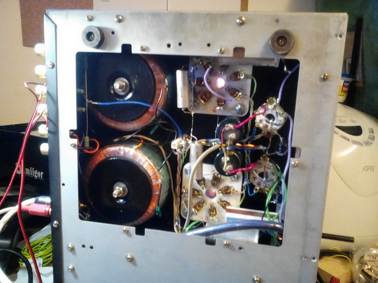

(#) joco63 hozzászólása Aug 2, 2015
Kedves Fórumozók! Elkészült beüzemeltem. Hű de megijesztett először. Volt egy forrasztás elengedés a testnél hát mindent csinált csak szólni nem szólt. Most már viszont igen. És elfogultság nélkül állíthatom (persze elfogult vagyok ) hogy tetszik amit hallok. A munkapontokat még be kell lőni de így ahogy most van is nagyon szépen zenél. Úgyhogy csak bátran tessék építeni ebből a csőből.
(#) kristikoma válasza V1rusH hozzászólására (») Aug 2, 2015
Miért átkoznánk ki? Gyári kapcsolásokat favorizálom, válogatott alkatrészekkel. Tudod, vala egykoron az EAG, későbbi BEAG. Még az EAG-os időben készült 3db erősítő, kifejezetten otthoni célokra. Ezekben ECL 86 volt a végcső. Az egyik mono PP, a másik sztereó PP, a harmadik sztereó SE volt. Ezek az erősítők elérték azt, amit ezzel a csővel lehet. Az már egy másik dolog, hogy eredeti kimenőt aligha találsz, max. roncs erősítőből. Jó állapotút meg nem illik emiatt széttúrni. Az eredeti kapcsolás némi módosítással megfelel: hangszín kiirtása, ezzel a jel-zaj viszony javulhat; izmosabb táp, hogy ne essen le a tápfesz, azaz ne torzítson. Ha 20cm2-t számoltál, azzal gondolom elég mélyről akarod indítani, mint írtad. Az a jobb érzékenységű szélessávú hangszórópár meg pont jó ilyen erősítőhöz.
Ha később akarsz valami komolyat, EA 057. Meg van hozzá a módosított kimenő rajza is, hogy működjön 4 Ohmról is. Ez EL 34 PP erősítő monoblokk, eredetileg stúdióba készült.

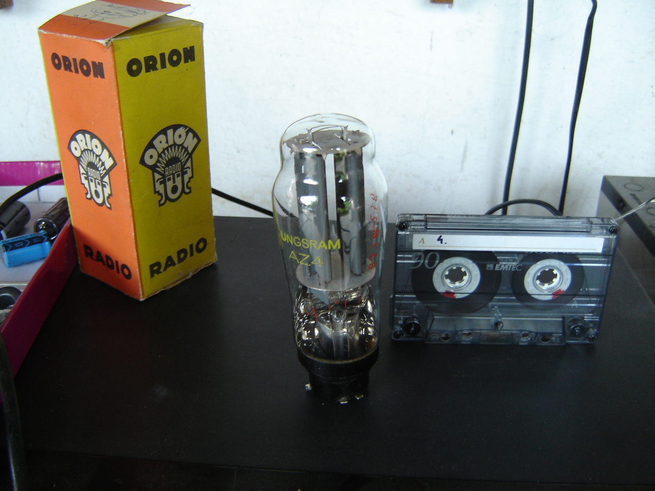

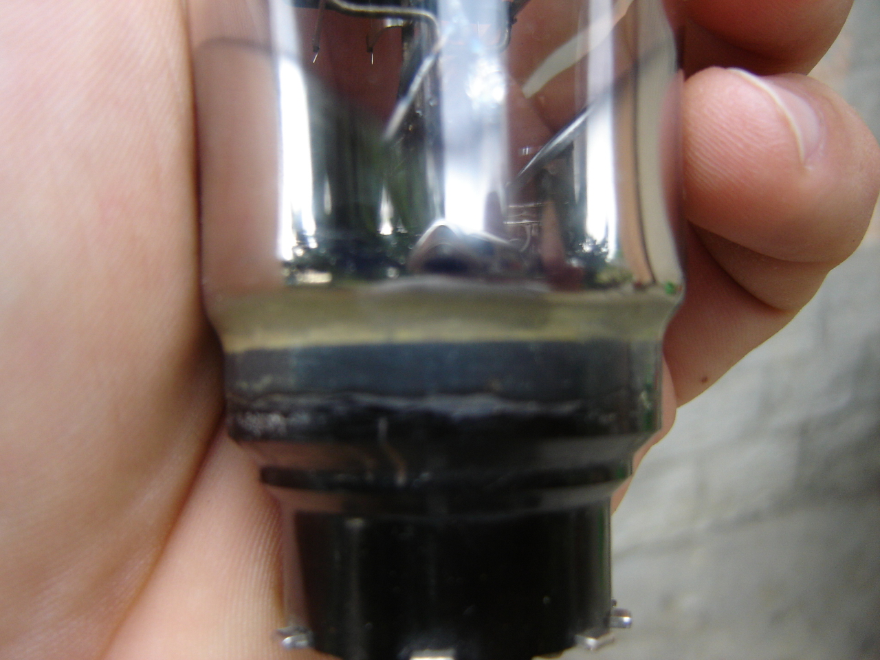

(#) ngyzoli válasza ngyzoli hozzászólására (») Aug 3, 2015
Műhelytakarítás közben ezt találtam... Komoly?? (zsír-új)
A hozzászólás módosítva: Aug 3, 2015
(#) q765 válasza ngyzoli hozzászólására (») Aug 3, 2015
Ha esetleg ajándéknak szánnád, én elfogadnám.

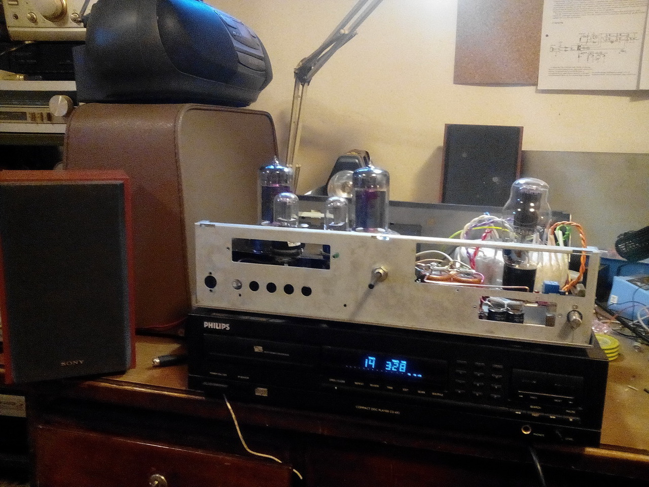

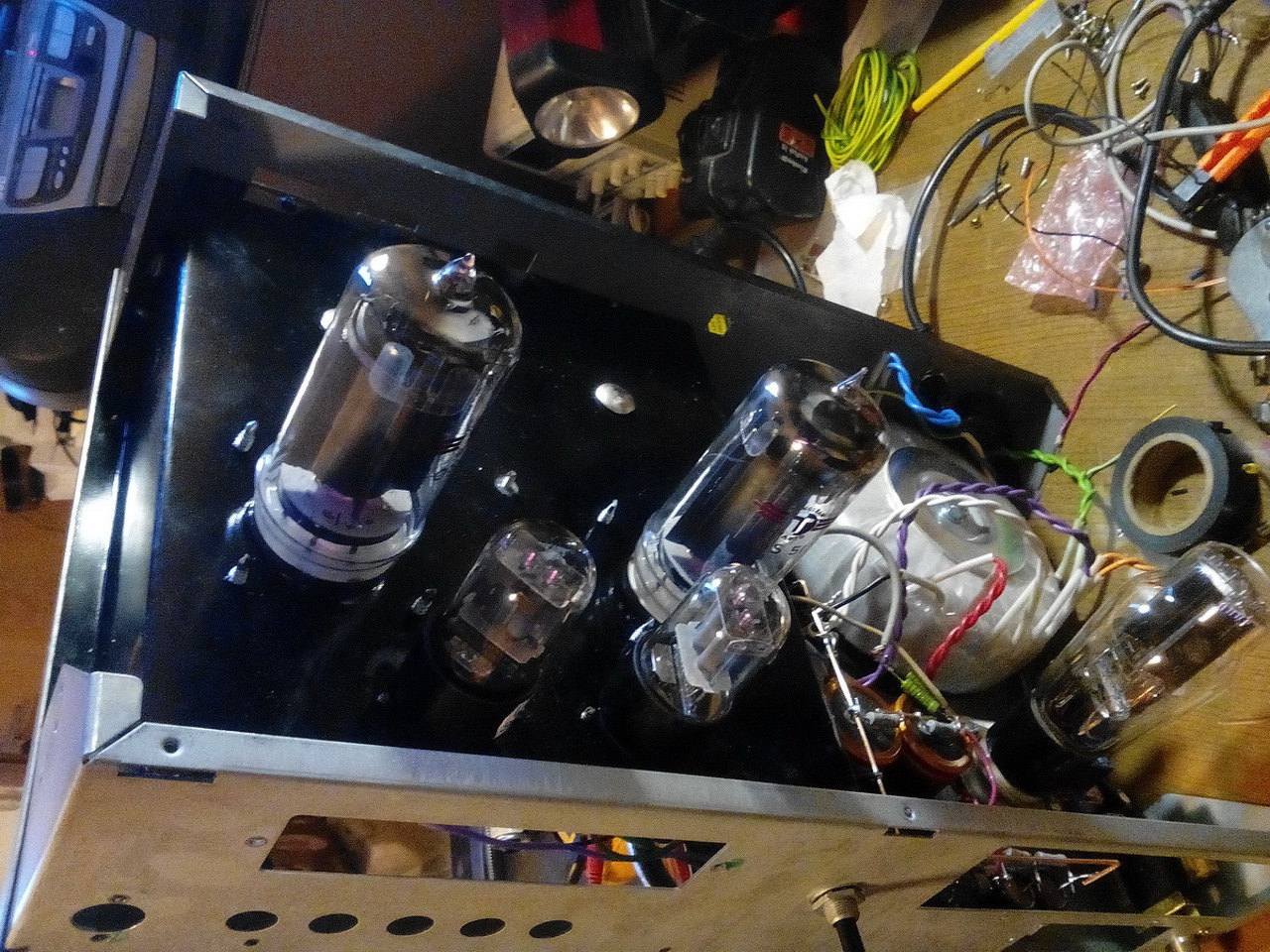

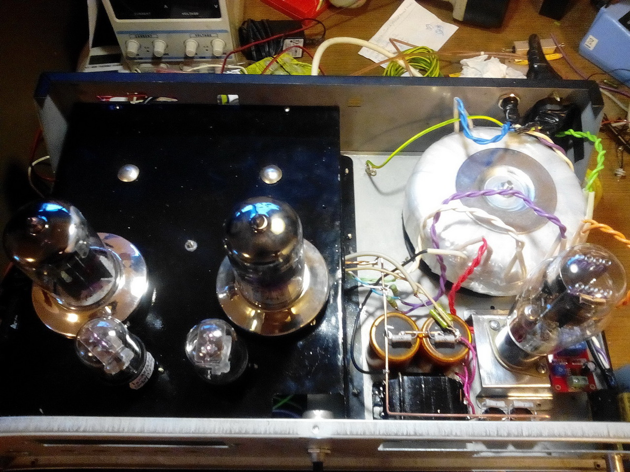

(#) gerleimarci hozzászólása Aug 3, 2015
Már megint a dobozoláson gondolkozom,pedig még ki sem volt próbálva az erősítő.
Nem tudom eldönteni, hogy csináljak-e neki egyedi sasszit vagy egy hibás erősítőnek/házimozi erősítőnek a dobozába építkezzek. A csövek minenképpen a tetejére kerülnek. A toroidokat is szeretném kilökni a tetejére, de akkor kell nekik valami fedelet csinálni.
(#) V1rusH válasza gerleimarci hozzászólására (») Aug 3, 2015
Milyen csövek vannak benne? Nocal. magnoval? Mindkettőhöz tudok adni régi kemezjátszó fa kávát.
Az egyik cseresznye kazúrozott, a másik tölgy lakkozott. Mindkettő rétegelt lemez.
Az egyik igaz fedél volt, ami a hangfalja volt a leminek, ezért hossz irányba bordázott.
Ha érdekel, keress pü-ben!
(#) gerleimarci válasza V1rusH hozzászólására (») Aug 3, 2015
6H8C (oktal), GU50 (spéci). Köszi, de nem kérem.

(#) ngyzoli válasza q765 hozzászólására (») Aug 3, 2015
Bár még nem tudom,mire/miben fogom használni,ezt nem akarom elboltolni...egy régi samsung-os kollégámtól kaptam,félig-meddig ereklye,de van egy másik,nagyon hasonló,ha tudod használni,nagyon szívesen.... Valamilyen "AZ-féleség" ez is,de le van róla kopva a felirat.Régen egy nagy végfokban dolgozott,de már csak a fiókban pihen.Annyi,hogy a csőbúra,és a foglalat meg van erősítve epoxi-ragasztóval,ahogy látható is.Majd találd ki a módját,hogy juttassam el.Vagy eljössz érte...
