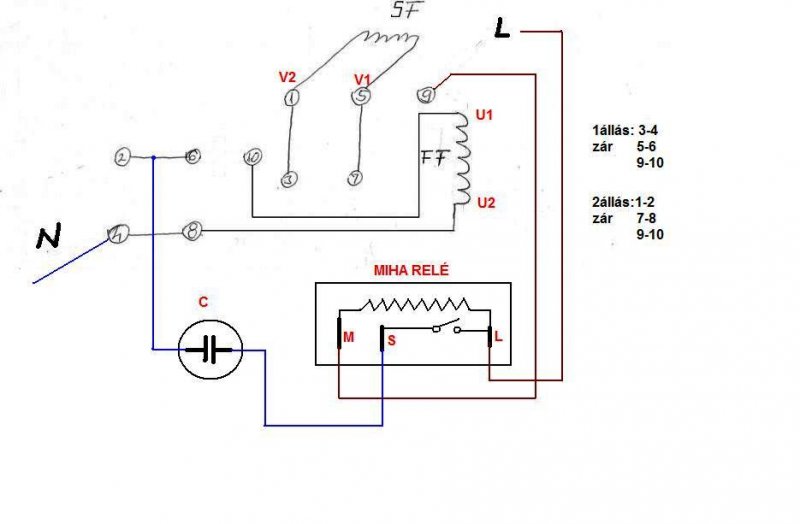

Szia! Ez egy állandó üzemű kondenzátoros motor (a betűjelzésekből kiolvasva és még nem tekercselték át), aminek legalább 80µF kell az 1500 wattjához. Ahogy látom a képen az 1-2 és a 3-4 a tekercsek kivezetései (fő és segédfázis). A bekötésre találsz kapcsolási rajzot a képek között. Nyomógomb az abban az esetben kell ha indítási segélynek be akarsz iktatni egy plusz kondenzátort, hogy hamarabb felpörögjön a motor és az indulási nyomatékot (ami gyenge ennél a típusnál) kompenzálni tudd vele.

Ezek szerint nem eredeti a motor tekercselése, mert a rajz szerinti bekötés a kialakított pontokon rövidre zárná a tekercset (1-2) vagy keresztbe vannak kötve (átlósan, 1-4, 2-3)?

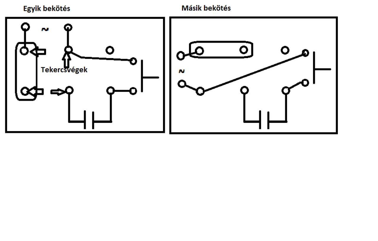

Sziasztok. 230 voltos villanymotor bekötésével kapcsolatban szeretnék segítséget kérni. Tudom, hogy már lerágott csont, de nekem nem tiszta. A motor IMI gyártmány, 230 voltos, 1100 Watt, 1440 fordulatú. Sajnos a kapocsdekniben semmilyen bekötési rajz nincs. 4 kivezetés jön ki a motorból a kapcsokhoz. 2 piros és 2 zöld. A pirosak az üzemi, a zöldek a segédtekercs végek. Eddig egy 140 mf INDÍTÓ kondival indult, indítórelén keresztül. Ez a motor egy esztergagépet hajt, ami szét lett bontva felújítás miatt, de nem került rá sor. Igy vásároltam meg. Én két féle bekötést találtam itt a HE fórumon, de nem tudom, hogy melyik lenne a jó. Tehát a kérésem az lenne, hogy valaki írja már le, hogyan kell bekötni egy ilyen motort megfelelő ÜZEMI kondenzátorral úgy, hogy a forgásirányváltást is meg tudjam oldani. Ha lehet szájbarágósan, és esetleg rajzzal illusztrálva. Csak a motor bekötésre van szükségem, mágneskapcsoló meg ilyenek nem kellenek.
Előre is köszönöm!

„Eddig egy 140 mf INDÍTÓ kondival indult, indítórelén keresztül.”
.... majd
„hogyan kell bekötni egy ilyen motort megfelelő ÜZEMI kondenzátorral”
.... írod. Most akkor hogy is van? A motor típusa nem teszi lehetővé, hogy Te szabd meg, hogy mit szeretnél alkalmazni. Ha indító kondenzátoros üzemű, akkor azt ugye csak indításkor kapcsoljuk be, hogy fel tudjon pörögni a motor és ekkor nagy az indító nyomaték, ellenben az állandó üzemi kondenzátoros motorral, aminek állandóan kell a kapacitás de induláskor harmat gyenge. Ez utóbbi motort szokták rásegítő plusz értékkel kisegíteni az indulásnál, hogy mihamarabb elérje a teljes fordulatot és maximális nyomatékát. A meglévő felállásból fogod a piros vezetékeket és adsz neki hálózati feszültséget. Az egyik piros szálhoz hozzá kötöd az egyik zöldet majd a másik zöld szálhoz a kondenzátor egyik végét. A kondenzátor másik végét egy nyomógombba kötöd és a nyomógomb másik pólusát a másik piros szálra (ahol még nincs zöld szál). A forgásirány váltást azt majd máskor ... de ha a zöld szálak végét felcserélve kötöd vissza de ugyanoda akkor biztosan jó lesz.

A motorodhoz ezek a kondik kellenek: indító 120 uF, üzemi 40 uF, tehát az indítórelével mellékötsz egy 80-ast.
Forgásirányváltásnál megcseréled pl. a segédfázis tekercs végeit, az már nem okozhat problémát.

(#) LANCIAZSOZSO válasza VIM hozzászólására (») Aug 28, 2015 /
Szia.
Nagyon szépen köszönöm a gyors és érthető választ! Annyit még hozzá tennék, hogy az egyik rajzon az általad felvázolt bekötés van, a másik pedig annyiban különbözik, hogy a kondi a két zöldre van kötve.
Még egy kérdésem lenne: az megoldható lenne, hogy amikor leállítom a motort az 2-3 másodpercre fékeződjön? A gérvágó fűrészem és az asztali körfűrészem az kikapcsolás után lefékezi a motort, hogy minél hamarabb leálljon a fűrészlapok forgása.

Még azt szeretném kérdezni, hogy ha az általad javasolt kondikat használom, akkor milyen számú indítórelé kell hozzá? Eddig állítólag csak az indító kondi volt rajta, 100/285 számú indító relével. A kondi 140 mf-os volt az biztos, mert br van építve a vezérlő panelre. A relé csak lógott 3 szál vezetéken, de nem volt meg a fedele, így nem tudtam le olvasni a számát. Azt le tudnád még rajzolni, hogy a relét hogyan kell bekötni?

EZ a rajz is segít a bekötésben.
(#) LANCIAZSOZSO válasza VIM hozzászólására (») Aug 30, 2015 /
Igy már tiszta! Köszönöm.
