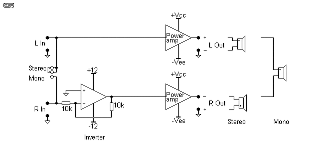

(#) KMarcell1997 hozzászólása Szept 20, 2015 /
Sziasztok azt szeretném kérdezni hogy a 2csatornás Texas erősítőmbe lehetne e csinálni egy híd üzemmódot ami kapcsolható, a kapcsolási rajz mellékelve, az alapján lett megcsinálva az erősítő, ha valaki küldene egy módosított kapcsolási rajzot azt megköszönném.
(#) Beringer 600 válasza KMarcell1997 hozzászólására (») Szept 20, 2015 /
Tessék.
(#) steelbird válasza KMarcell1997 hozzászólására (») Szept 20, 2015 /
A kapcsolásnak már 8 Ohm -os terheléssel is problémája van, miért akarod még pluszban hidalni? Nem alkalmas a hidalásra, nincs hozzá elég kimenő árama.
(#) bgsf válasza Beringer 600 hozzászólására (») Szept 21, 2015 /
Így csak hídba kötve jó a kapcsolás. Sztereóban az egyik erősítőd ellenfázisban lesz, kb fél óra zenehallgatás után megfájdul a fejed, ráadásul a hangkép úgy lesz elcseszve ahogy csak lehet. Ha így akarod sztereóban hallgatni akkor ki kell hagynod a fázisfordítót.
(#) reloop válasza bgsf hozzászólására (») Szept 21, 2015 /
Figyeld a hangszórók bekötési polaritását! Autós végerősítők így működnek.
A Texas 25W hidalása szerintem is ellenjavallt.
(#) bgsf válasza reloop hozzászólására (») Szept 21, 2015 /
Tényleg azt nem figyeltem. 28 éve építettem meg a Texasom. Azóta kifogástalanul működik. 2X35V a tápfesz és olyan 2X60W-ot lehet kihozni belőle. Nem javaslom én sem a hídbakötést. Nekem BD249-250C véggel van és még uA709 van benne a hangszín az passzív. Semmi sistergés vagy zaj.
A hozzászólás módosítva: Szept 21, 2015
(#) killbill válasza bgsf hozzászólására (») Szept 21, 2015 / 1
„Sztereóban az egyik erősítőd ellenfázisban lesz, kb fél óra zenehallgatás után megfájdul a fejed,”
Ha az elso percben nem tűnik fel, hogy ellenfázisban van a két csatorna, akkor kár is hallgatni... Középen ülve eltünnek a mélyek, eleg feltünő jelenség. Legalábbis egyforma hangszórókkal.

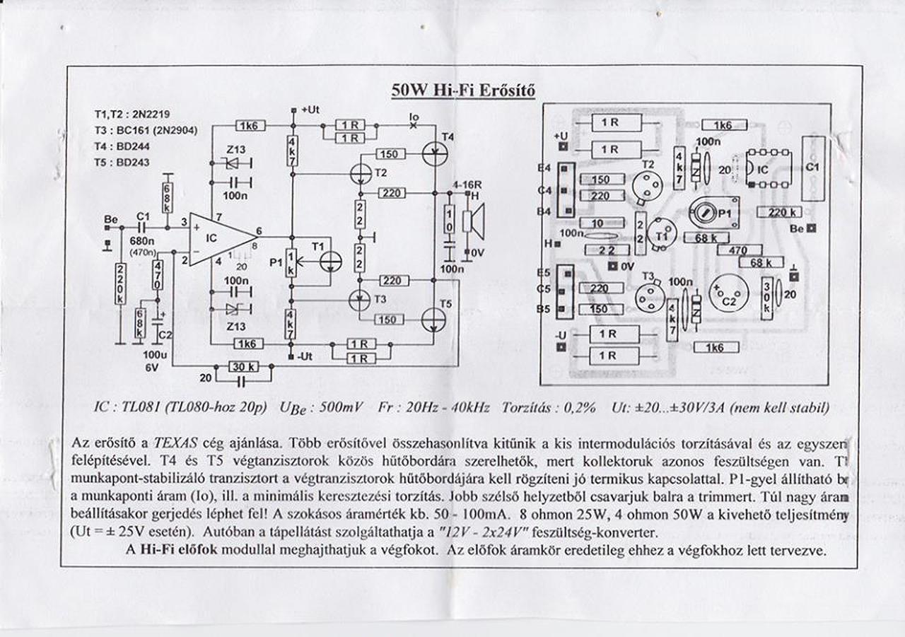

(#) czibulak hozzászólása Dec 13, 2015 /
Szép napot minden kedves kollégának!
Közeledik az új év és készülök elkészíteni a jólmegérdemelt izmosabb tápot a texasomnak.
A jelenlegi 15V kb 60W-os trafó delon híddal egyenirányítva és 4700µF kondikkal. Meglepő módon brumm nincs amíg van bármi is a bemeneten, akár csak egy poti, és mély hangjai is vannak.
Az alternatív táp 2db 12V 7A-s UPS akksi volt, a Hangfal védőben egy kapcsolóval változtatható volt a zéner hogy passzoljon a tápfeszhez(+/-12V avagy +/-20,5V)és egy hasonló kapcsoló a tápágakban.
Most beszereztem egy kb 200W-os trafót, amit át szándékszom tekercselni. Most van 2*16 és 2*32V szekunder, de sajnos a 16V os szekunder 0,2-es drótból van tekerve. A terv hogy a prímert nem bántom, az aktuális szekunderek letekerése közben számolom a meneteket, kiszámolom hány volt jön ki menetenként, és máris kitudom számolni mennyi legyen az új.
Csak azt nem tudom még mennyi legyen az új tápfeszültség. Mik az ajánlatok / tapasztalatok?
El lehet merészkedni +/-30-35V ig?
A tranyók bc 547 munkaponti, bc301 és bc303 az előfokban, bd249c és bc250c a végfokban. Az előfokban tervezem kipróbálni a Bd139/140-es párost. A kapcsolás 90%-ban a skory weblapján található.
Válaszokat köszönöm előre is!
(#) steelbird válasza czibulak hozzászólására (») Dec 13, 2015 /
Szia.
Nekem +/- 33V -ról megy, 8 Ohm -mal még jó. Kisebb impedanciájú hangszórót már nem tud meghajtani.
(#) czibulak válasza steelbird hozzászólására (») Dec 13, 2015 /
Nekem sajnos 4Ω-os hangfalaim vannak. miben nyilvánul meg hogy nem tudja meghajtani?
A meghajtóknak kevés az árama, még 8 Ohm -hoz is necces, ez a kapcsolás 16 (15?) Ohm -hoz készült. Olvass vissza itt a témában, leírtam, leírtuk, kitárgyaltuk.
Darlingtonokkal pedig instabil és nagyon gerjedékeny.
A hozzászólás módosítva: Dec 13, 2015
Hy!
A meghajtókat mint írtam cserélném BD139/140-es párra, az rögtön fél amperrel több, 1,5A. Ha arról van szó nem gond duplázni sem őket. Lehet esetleg csökkenteni az 50ohmos ellenálláson ami a művelei erősítő áramát korlátozza. Sajnos azt nem tudom mi szerint kell méretezni. A gyártó 10mA-t ad meg rövid zárlati áramnak. Ez a mi esetünkben lenne tápfeszültség osztva korlátozó ellenállás, tehát 30V /50Ω=600mA, vagy hozzá lehet számolni a végfok bázis ellenállásait, ami 150Ω+50Ω, tehát 30/200=150mA. Azt hiszem más a megközelítés...
(#) czibulak válasza czibulak hozzászólására (») Dec 13, 2015 /
Fene, a primerem 0,6mm vastag drótból van, a román szabvány szerint azon csak 0,59A folyhat. Ez 240V os hálózattal számolva is csak 141W! Kezdhetek matekozni...
