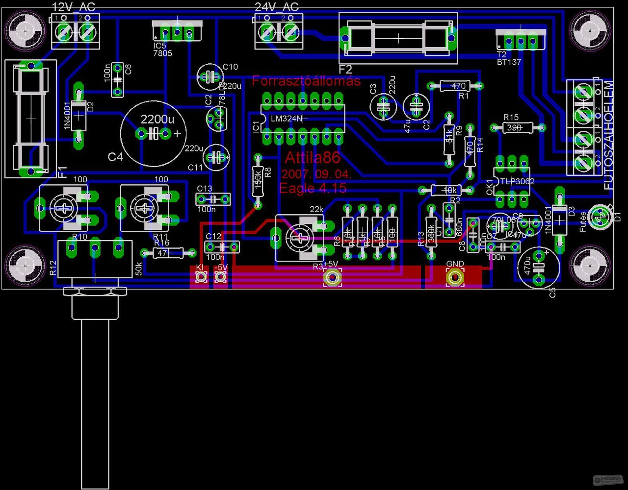

Építettünk egyik ismerősömmel egy forrasztó állomást, méghozzá atilla állomását (2.-at). Nekem sikerült szereznem az enyémhez egy ilyen pákát neki viszont ha minden igaz egy ilyen jutott viszont ha igazam van akkor az utóbbiban nem K típusú hőelem van. Ez miben befolyásolja az áramkört? Kell valami alkatrész értéken változtatni, hogy a mért érték valós maradjon?
A hozzászólás módosítva: Okt 3, 2015
(#) qvasz2 válasza Mircsof hozzászólására (») Okt 3, 2015 /
Miből gondolod, hogy más a hőérzékelője?
(#) Joe_001 válasza Mircsof hozzászólására (») Okt 3, 2015 /
Üdv! K típusú van benne 50 W a betétje. De ha visszaolvasol (asszem vzolee, bocs ha más) ki számolta a kapcsolást 3-féle érzékelőre, Wellerre, Solomonra meg még valamire. Ha nem a megfelelő hőérzékelőhöz építed az áramkör szét fűtheti a betétet, vagy esetleg hideg marad. De a szár amit vettél SL20, Jlt-02 stb. (A csuda tudja még milyen nevet írhatnak még rá a globalizáció korában.) állomásokhoz való.
(#) Mircsof válasza qvasz2 hozzászólására (») Okt 3, 2015 /
Volt pár fok eltérés a két páka felfűtéseben, és olvastam is valahol, hogy nem biztos, hogy a sárga nyelű pákában is K típus van. De lehet csak beképzelem, és a sárgához is kalibrálni kellene az állomást, és már minden jó is lenne.
Van sajnos nagyobb bajom is ami az, hogy a frissen épített állomásra ha csatlakoztatom a pákát az 22 fokról indulva elkezd visszafelé számolni, nem vártam meg még nullához ér! mindeközben a páka fűt, és a led is jelzi ezt.
Mindjárt írok mérési eredményeket. Mi okozhassa, hogy visszafelé számol? P2,P3 értéke nem a megadott, a P1 a leírásban leírt 50K
(#) proli007 válasza Mircsof hozzászólására (») Okt 3, 2015 /
Hello! Lehet a hőelem van fordított polaritással bekötve.
Pár fok eltérés az természetes, még, ha két tök egyforma pákát is próbálsz rá, akkor is lehet annyi.
(#) Mircsof válasza proli007 hozzászólására (») Okt 3, 2015 /
Hihetetlen vagy! Már épp akartam írni a mérési adatokat, mikor olvastam a hozzászólásod. Gyors ki is mértem a saját, és a barátomnak készült hőelem csatlakozóját, és bizony fordítva van bekötve. Gyors ráraktam az enyémet, és egyből helyesen mért! Nem is tudtam, hogy a hőelemnek van polaritása. Megcserélem a vezetéket a csatlakozónál és már működni is fog, hacsak a P2-P3 nem zavar be, mert azokból nem kaptam 3,3K értékűt csak ahhoz közelit 3k vagy 4,7k már nem is tudom.
Köszönöm a segítségedet megpróbálom kalibrálni!
A potik más értéke nem fog bezavarni a működésben. Maximum kisebb lesz a hőmérséklet beállíthatóságának határa.
