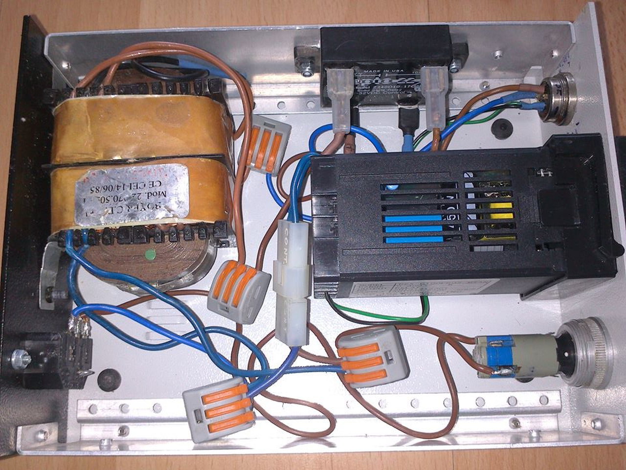

(#) rockersrac hozzászólása Aug 31, 2015 / 1
Elkészültem én is a pákaállomásommal, több sikertelen kisérlet után(pl az Attila 86 féle állomásokat is megépítettem, nem akart működni) úgy döntöttem hogy nem szenvedek tovább, vettem Csupasz fórumtársunktól egy relés kimenetű hőfokszabályzót. A relét kiforrasztottam, és átkötöttem, így alkalmassá téve szilárdtestrelé használatára. 12V DC a kimenete így a szabályzónak, a PID vezérlés miatt döntöttem így(mivel a relék ,,nem szeretik" a PID-es szabályzót). A szabályzónak van autotuning funkciója, azt használva beállította magát a szabályzó, kimondottan ehhez a pákához. Az előlapra még fognak feliratok kerülni. Az még tervezés alatt. Azért használtam ezeket a wago-kat, mert ezek voltak itthon bontva, és őszintén szólva ,,kicsit" elmértem magam, és majdnem kicsi lett a doboz... Ezért áll 90fokban a hálózati csatlakozó is. És ez legalább elsőre működött. Ez az itthoni, van mégegy szabályzóm, az pedig lesz majd az ,,iskolai".

(#) Dióda válasza rockersrac hozzászólására (») Aug 31, 2015 /
Az ötlet nem rossz sőt egészen frappáns hisz ezeket a modulokat erre találták ki.
Csak így a képek láttán egy picit áll a szőr a hátamon és nem tartom követendőnek hogy a bemeneti tápcsati forrasztásai nincsenek szigetelve és lehet hogy én vagyok vak de egy árva biztosítékot sem látok benne. Így egy szál védelem nélkül járatni nagy felelőtlenség.
Ami még fontos lehet hogy a doboz fém így nem ártana bekötni a földelését sem a betáp csatlakozónak.
A hozzászólás módosítva: Aug 31, 2015
(#) rockersrac válasza Dióda hozzászólására (») Aug 31, 2015 /
A csatlakozót miért szigetelném belül? Senki nem fog belenyúlni, maximum én, de azt sem a konnektorba dugva fogom tenni... A földelés pedig nem véletlen nincs bekötve, ugyanis a trafó két csévés, egyiken a primer, másikon a szekunder tekercs van, egymástól teljesen elszigetelve, és emellé ahonnan bontottam a trafót(pénztárgép) abban sem volt földelés. A biztosíték dolog jogos, azt majd orvosolni fogom! Valahol még megvan a gyári ,,biztosítéktábla" hozzá, majd megnézem hogy mekkora volt a biztosíték, és azzal megegyező értékűt teszek majd bele. A védőföld majd be lesz kötve, de nem a házra, vagy a trafóra, hanem egy megfelelő(1M ha jól tudom az értéke az ESD védelemre használt ellenállás) teljesítményű és értékű ellenálláson keresztül. Maga a vezérlő pedig szintén nem igényel védőföldet.
Részemről te tudod mit csinálsz de fém doboznál a védőföldet nem bekötni mikor a trafó a házzal fémesen érintkezik eléggé meredek. Persze ha a trafót szigetelten teszed bele és esetleg trafózárlat esetén sem tud rákerülni fázis a dobozra akkor más a helyzet de ezt nem így látom szerelve.Hidd el láttam már vasmagig lezárlatosodott trafó primerkört és ott a 230v rajta volt a vasmagon.

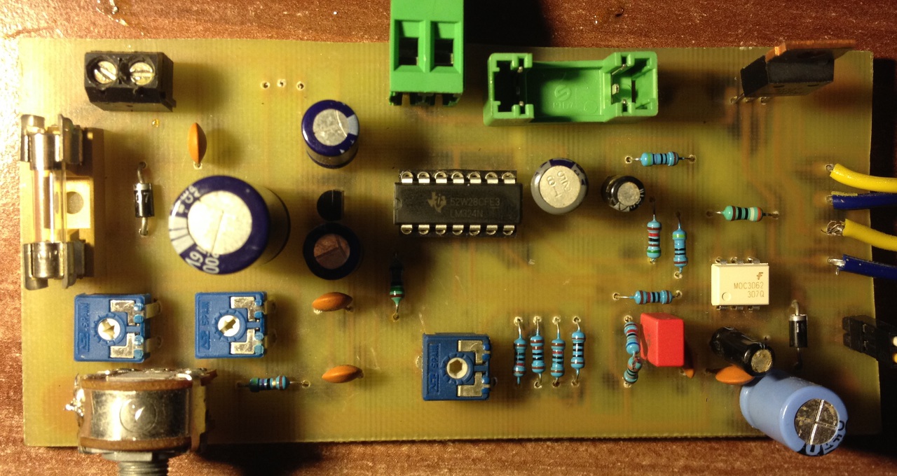

(#) cupika97 hozzászólása Szept 30, 2015 /
Sziasztok. Megépitettem ezt de kijelzo nelkul. Legelso kiprobalasnal egy 500ma bizti volt benne, bekapcsoltam, kiégett kb 10 s múlva, ezért gondoltam áthidalom ami nem volt jó otlet. Szépen elkezdett melegedni a páka, mikor mértem volna a 150 fokot a beállitáshoz, elszállt a BT137-es alkatrész. Mi lehet a gond? Ésmég egy észrevétel, a LED dióda érdekesen pulzállt. Leggtobb alkatrész bontott.
A hozzászólás módosítva: Szept 30, 2015
(#) cupika97 válasza cupika97 hozzászólására (») Szept 30, 2015 /
Most néztem a trafóm 12V helyett 14V-ot ad, 24V helyett pedig 28V-ot ad uresjáraton. 1n4001 helyett 1n4007-et használtam. Ez volt itthon.

(#) Monster02 válasza cupika97 hozzászólására (») Szept 30, 2015 /
Helló! A F2 pozíció számban lévő biztosíték 2.5 A -eres. Mivel a páka 48W! Hogy a 12/14V-ra fut és a 24/28V-ra fut az is természetes. Egyéb ként is mikor 2A -rel megterheled a 28v visszaesik. Mérd meg! A trikak 8A ig tökéletes. Kicsi hűtőzászló nem ártana rá, jelenleg semmilyen nincs rajta. És a képen hiányzik a 7808 stabilizátor ! És arról megy az lm324-es műveleti erősítő. Így márt kétlem hogy tudott szabályozni is. A 1n4007 tökéletes. Még valami ha biztosíték helyére ampermérőt teszel látni fogod az átfolyó áramot.

(#) orcika70 válasza cupika97 hozzászólására (») Szept 30, 2015 /
A triak hűtőbordája milyen mértékben melegedett a páka fűtés közben? Lehet hogy hősokkot kaphatott.
(#) cupika97 válasza Monster02 hozzászólására (») Szept 30, 2015 /
78L08 benne van IC2. Eggyáltalán nem melegedett. Most mértem, csak 14 volt jon ki a futoszálhoz. 78L05 nincs benne, azt hittem az csak a kijelzohoz kell.
Hát pedig a képen nincs beültetve a 7808 ! Csak a 7805 ami valóban a kijelzőnek kell.
Amúgy pofon egyszerű, az lm324 nek a 11 és a 4 lába között mit mérsz?
