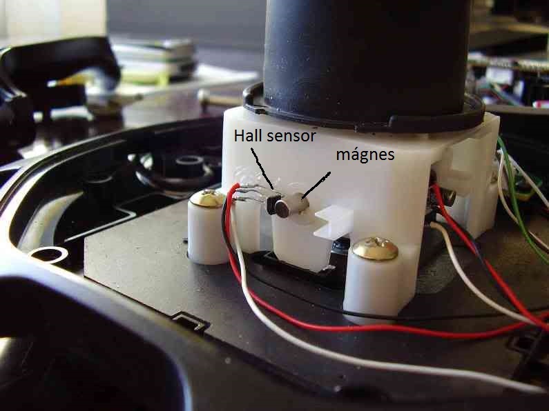

(#) Repvez hozzászólása Jan 4, 2014 /
Üdv! tudna nekem valaki segiteni, hogy sima lineáris potmétert , hogy lehet a legegyszerübben Hall szenzorosra kicserélni?
Keresgéltem a neten és találtam pár megoldást,de a lényegét még nem találtam meg, hogy milyen fontos feltételeknek kell megfelelnie ha kicserélem. érzékenység,csatlakozás, max 5volt ra kell
Gondolok itt hogy bármilyen mágnes jó hozzá, a polaritásnak hogy kell állnia az érzékelőhoz ?Hol lesz a 0 és a 100% érték és hogy állitom be ha eltér vagy kalibrálni?
a 2 képen kétfajta megoldást van. vagy a régi potit alakitják át vagy pedig teljesen kicserélik.
Hol lehet hozzá megfelelő alkatrészeket beszerezni? mert mágnest a supermagnes.hu oldalon néztem,de a polaritás miatt nem tudom melyiket lehet itt használni. 5mm-es furatba kéne.
Pont ugyan ilyen ligitech joyhoz kellene ami a képen is van
A hozzászólás módosítva: Jan 4, 2014
(#) kakukk123 válasza Repvez hozzászólására (») Feb 11, 2014 /
Egyszerűbb kicserélni a potot. Én most csináltam egy DIY pedált Hall szenzorral.
Lineáris ratio-metrikus cucc kell hozzá, pl. Allegro A1301/02 vagy A1324/25/26, UA végződéssel (az a hosszú, forrasztható lábat jelenti). Keress rá, a postaköltség valszeg több lesz, mint a cucc. Én a Farnellnél rendeltem, Angliából, 4 db-ot, volt kb. 2000+ Ft.
Neodímium mágnest ajánlanak, a kicsik (5x5x5) is elegek. Ha ragaszkodsz a képen lévő rúdmágneshez, van 5mm-es. Mágnesnek van északi és déli pólusa. Amikor a Hall-lapka az É-D iránnyal párhuzamosan áll, a tápfeszültség felét adja le. Elforduláskor csökken/növekszik a feszültség. Ezért olyan, mint egy pot. Szóval rúdmágnesnél tengelyirányban kell állnia a Hall-nak.
Bekötéskor vigyázz, a potnál táp / jel / táp a lábak sorrendje, a Hall-nál (a lecsapott rész felőle nézve) táp+ / táp- / jel. A képeden piros / fekete / fehér drót. Üdv

(#) kakukk123 válasza Repvez hozzászólására (») Feb 12, 2014 /
Bocsánat, hülyeséget írtam. Annál a fajta rúdmágnesnél, amit az első képen látsz, valóban a tengellyel párhuzamosan kell állnia a hall-nak, viszont a rúdmágnesnek radiális polaritásúnak kell lennie: tehát a rúdnak nem a két vége az Észak és a Dél (mint normálisan), hanem a hengerpalást két oldala (a radiális rúdmágnes viszont elég ritka madár).
A képen látható egy elég faramuci elrendezés. Egyszerűbb, ha a likba becsavarsz egy M5-ös rézcsavart, a fejére ráragasztasz egy egyszerű kockamágnest, hogy az É/D tengelye nagyjából vízszintesen legyen (a csavarral éppen utólag is állíthatod), majd a hall-t szintén vízszintes pozícióban a mágnes fölött rögzíted. Az lesz csak a szép feladat...

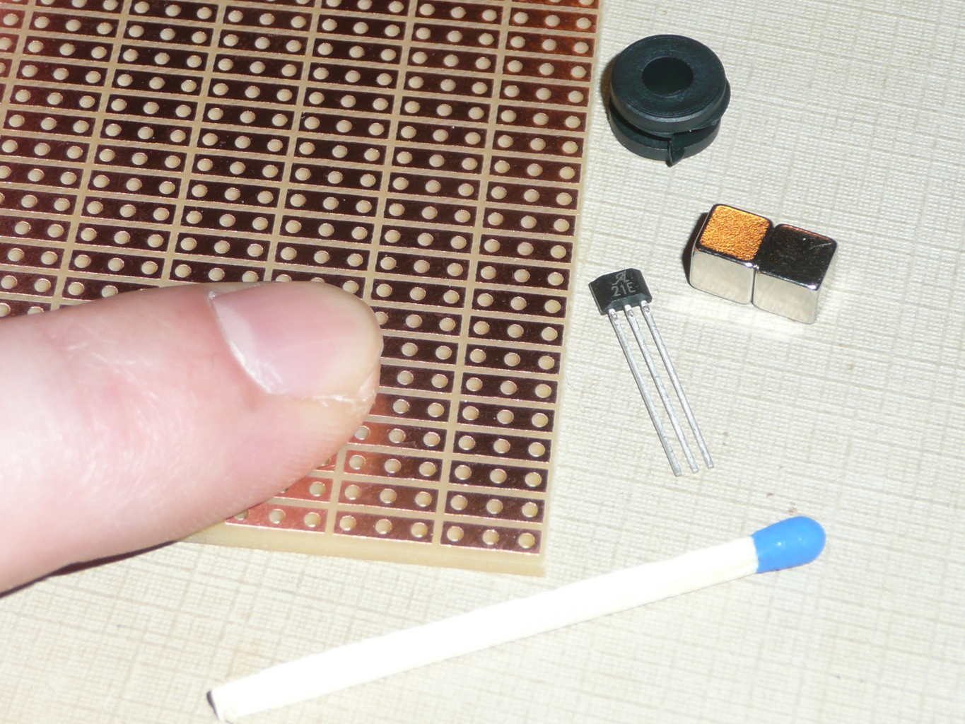

(#) kakukk123 válasza Repvez hozzászólására (») Feb 18, 2014 /
nna, a fotók:
1) hozzávalók:
-- furatolt próbapanel; ebből majd kivágok egy kb. 35x45 mm-es darabot
-- analóg Hall-szenzor (ez itt egy A1321, már kifutott széria); és igen, ez ilyen kicsi; a lecsapott, feliratos lapja van felül, a lábak bekötési sorrendje innen nézve: táp+ (piros drót) / táp- (fekete) / kimenő jel (fehér, vagy akármi)
-- 4mm belső átmérőjű gumi kábelátvezető gyűrű; a szintén 4mm széles Hall pontosan passzol bele; majd 1-1 mellédugott gyufaszállal fogom kiékelni benne
2) ahova és ahogy elhelyezem:
ebben az összeállításban a tengely fix, és a kar fordul el körülötte; a joy-nál fordítva van, ott a tengely fordul el az alaphoz képest; a lényeg, hogy mindkét esetben a tengely és a kar/alap elfordulnak egymáshoz képest.
-- a tengely itt az M8-as csavar (a lapos anya alatt néhány közölő alátét és egy csapágy van, amelynek a forgó kar a csapágyháza)
-- a tengelyre jön egy M8-as műanyag csavar, amelynek fölső lapjára egy fém alátétet ragasztottam; erre jön a mágnes (magától is rátapad, de persze ragasztani is lehet); a műanyag anya megforog a tengelyen, ezért kap oldalról egy M3-as menetes furatot és egy rögzítő csavart (összeállítva a 3. képen): az M8-ast forgatva állítom be a mágnes irányát, majd az M3-assal rögzítem a pozíciót (a kimeneti jelet nézve min. 1 fok pontossággal tudom kézzel középre kalibrálni);
-- a karból kijön 2 hosszú M3-as csavar, ezeken fogom a Hall-t tartalmazó panelt fixen rögzíteni (anya / alátét / műanyag széles alátét / panel / alátét / anya); ez is flexibilis kötés, hogy tudjam a Hall és a mágnes távolságát változtatni: minél közelebb van a mágnes, annál nagyobb mérvű a kimeneti jel változása adott szögelfordulásnál (tehát ezzel szabályozom a Hall érzékenységét).

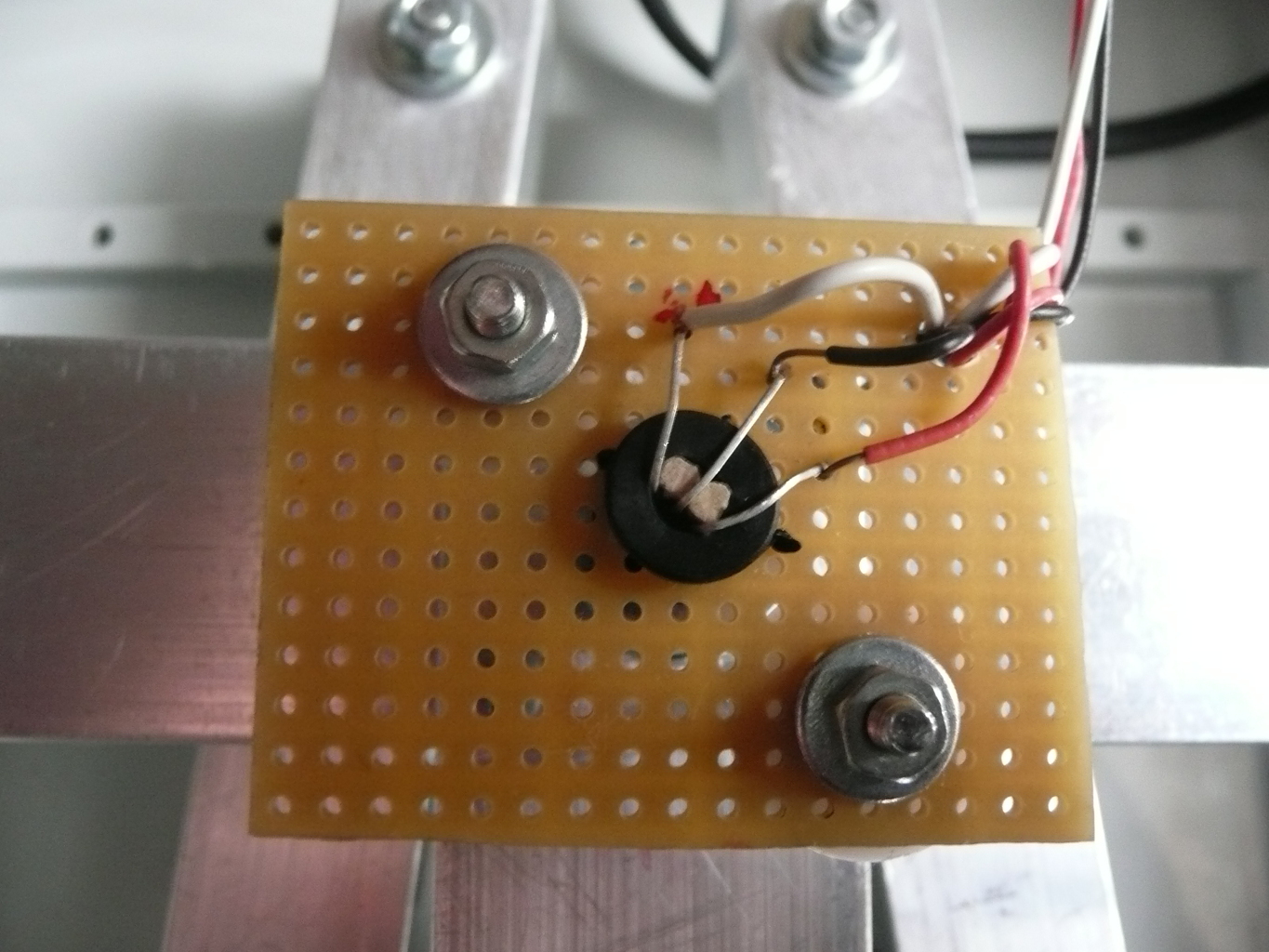

3) ugyanez összeszerelve, de még a panel nélkül
4) a Hall-t tartalmazó panel, immáron a helyén
-- kapott két M3-as furatot, ezeken rögzítem a panelt a mágnessel ellátott forgástengely fölött
-- középen (ahol a tengely van) kapott egy M5-ös furatot; ebbe pattintom bele a gumi kábelátvezetőt, amibe beállítom a Hall-t, majd 2 gyufaszállal fixen kiékelem úgy, hogy a hossztengelye merőleges legyen a panelre (és párhuzamos a forgástengellyel)
-- a Hall lábait óvatosan meghajlítom (visszahajtom) és beforrasztom
mindezt (vagy legalábbis valami hasonlót) a Logitech joy esetében is megcsinálhatod, csak valszeg nem fog visszaférni az eredeti házába, mert háztáji módszerekkel nem tudsz olyan kicsit csinálni
a potmágnessel az a baj, hogy tengelyirányban magnetizált, nem radiálisan, ahogy neked kéne; egyszerűbb, ha a furatba behajtasz egy lapos fejű metrikus csavart, és arra ráragasztasz egy mágnest; nincs rajta mechanikai terhelés, tehát ha a ragasztó egyszer megfogta, ott marad

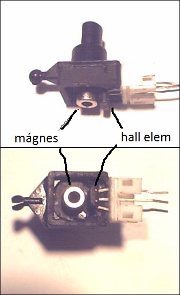

(#) kzsolt88 hozzászólása Júl 5, 2014 /
Az alábbi alkatrészem romlott el a minap:
Hall effektes potméter
Kérdésem a következő, honnan lehet ilyesmit venni, vagy esetleg mivel tudom pótolni? Hagyományos potmétert rakhatok helyette?
