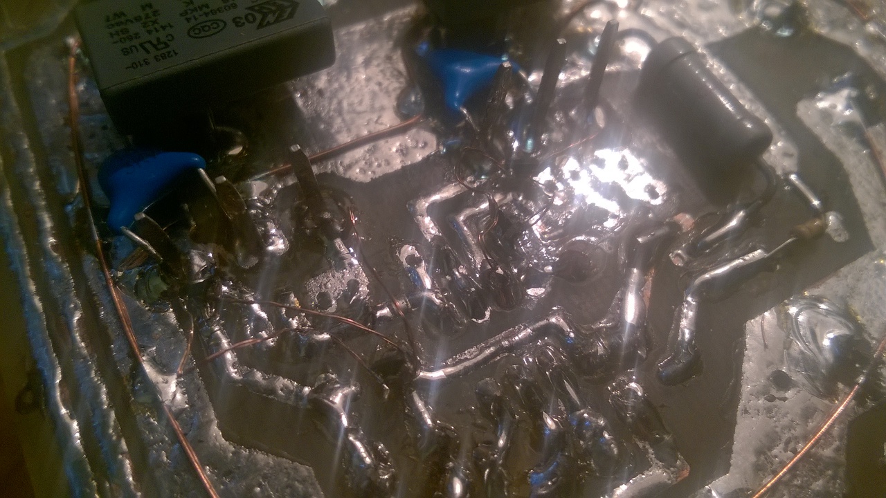

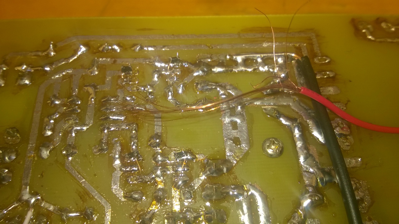

Képzeld, izgalmamban a felső oldali felhúzó tranyó kollektorát is a +Vcc-re kötöttem, mérőfej az alsó Ugs-en, próba természetesen éles 230-ról.
Eredmény; a kimeneten csak +4V volt és a gate jel szünetében iszonyat brummot szedett össze, vagy mért.
Rögtön ki is húztam, aztán nyák megfordít, néhány másodperc gondolkozás után rájöttem, hogy azt a kollektort a bootstrap kondira kell forrasztani. Megtörtént, bekapcs, működik. Nem szállt el semmi, utána mértem.
Szóval nekem jó tapasztalataim vannak eddig ezekről az IR IC-kről.

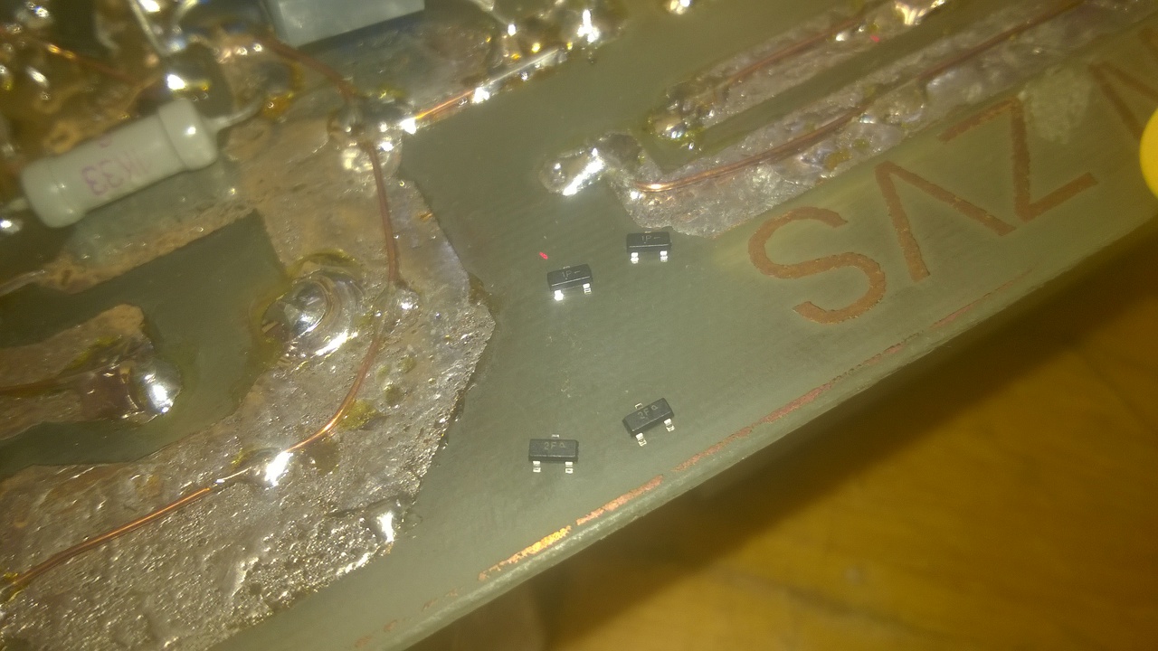

Ma bekötöm az MMBT-ket de félek kicsit, hogy kinyírja a 47N60C3 gate töltése. Azért nem mindegy, hogy a Pd(max) 225mW vagy 1,5W. Ma kiderül - ha látok is annyit, hogy beforrasszam.
Ja és múltkor meg az Rt láb és a +Vcc között volt egy kis ón átfolyás, alsó gate ki is ült 12V-ra fixen, de semmi baja(labortápról próbáltam).
Szóval szerintem egész jól bírja.

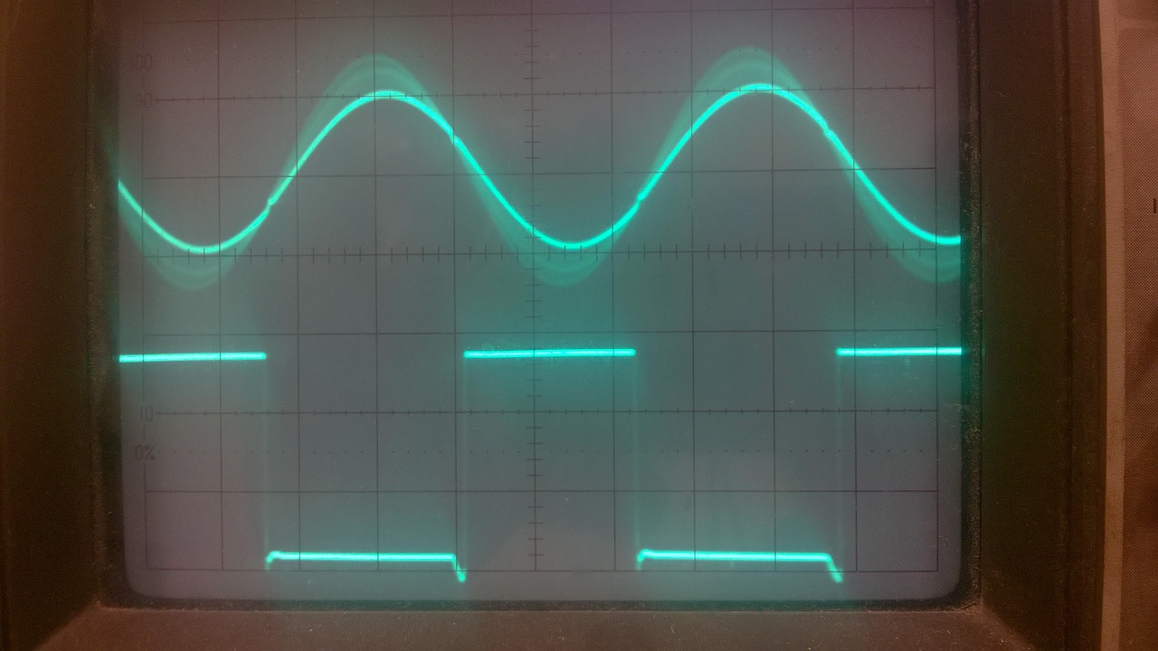

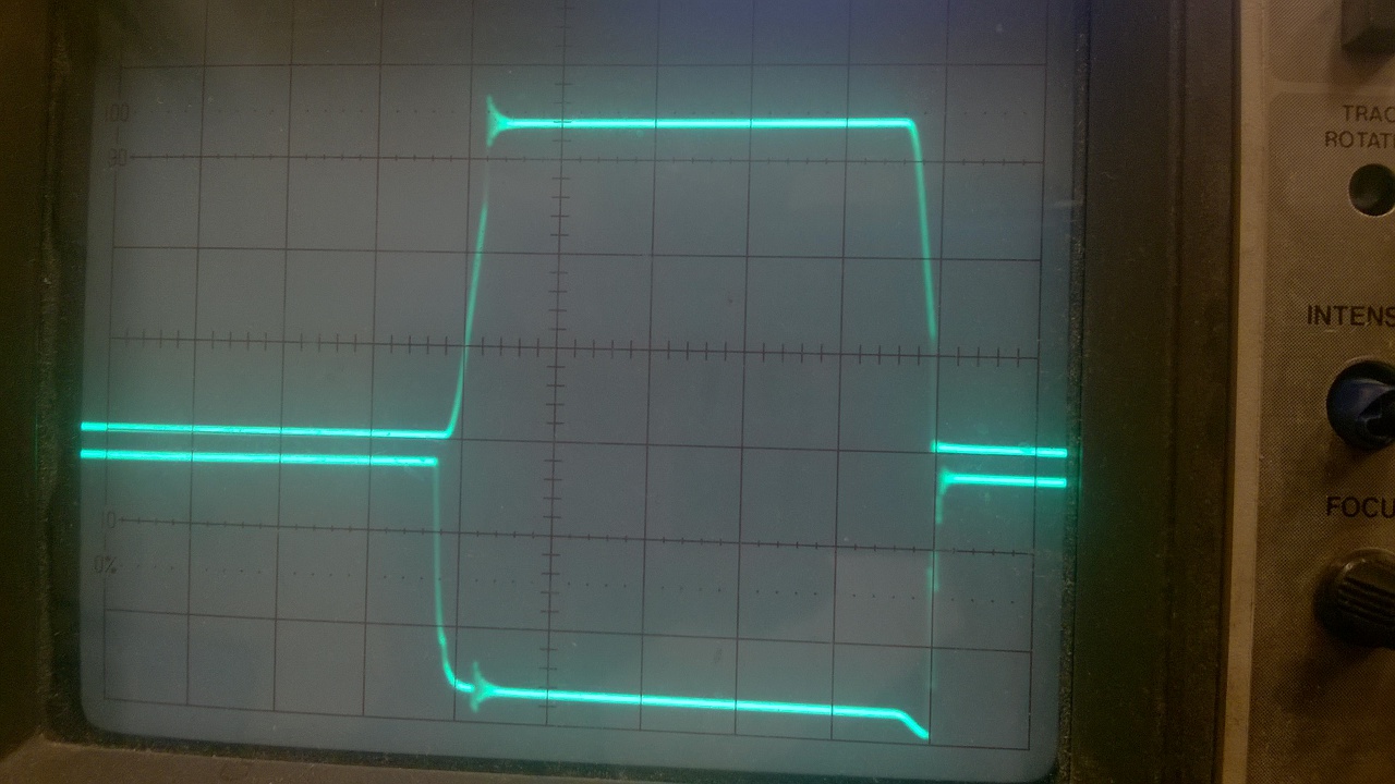

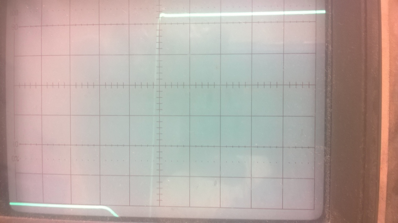

Kész az MMBT2222A-MMBT2907A próba:
- 2V/DIV 200ns/DIV lefutás
- 2V/DIV 500ns/DIV felfutás
- a szokásos gányolás...
- Ipri(uncal), Ugs(5V/DIV 5us/DIV)
Most jön a hosszabb távú teszt.
A hozzászólás módosítva: Jan 21, 2016

Azt elfelejtettem írni, hogy 340W-on mentek a mérések, az 500-at csak saccoltam.

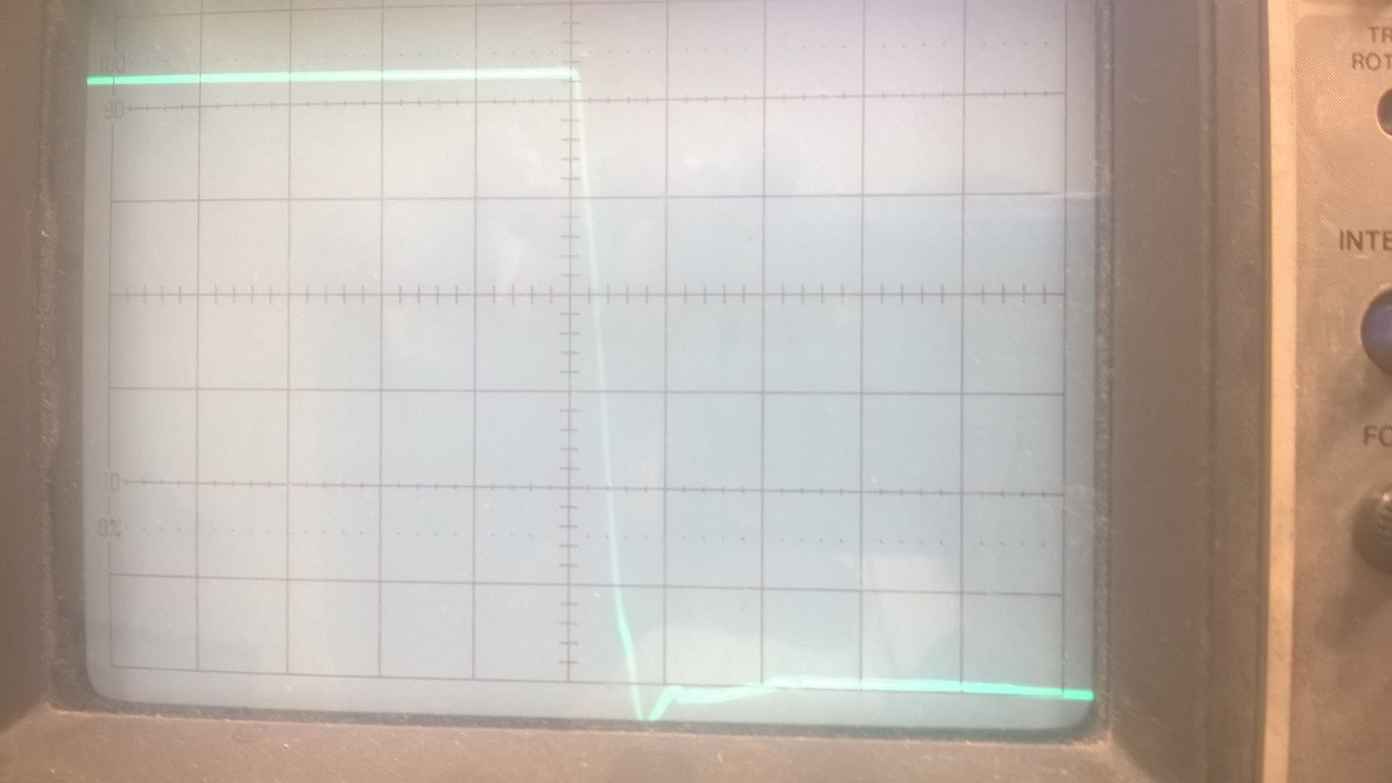

(#) Transztyuszeres hozzászólása Jan 21, 2016 /

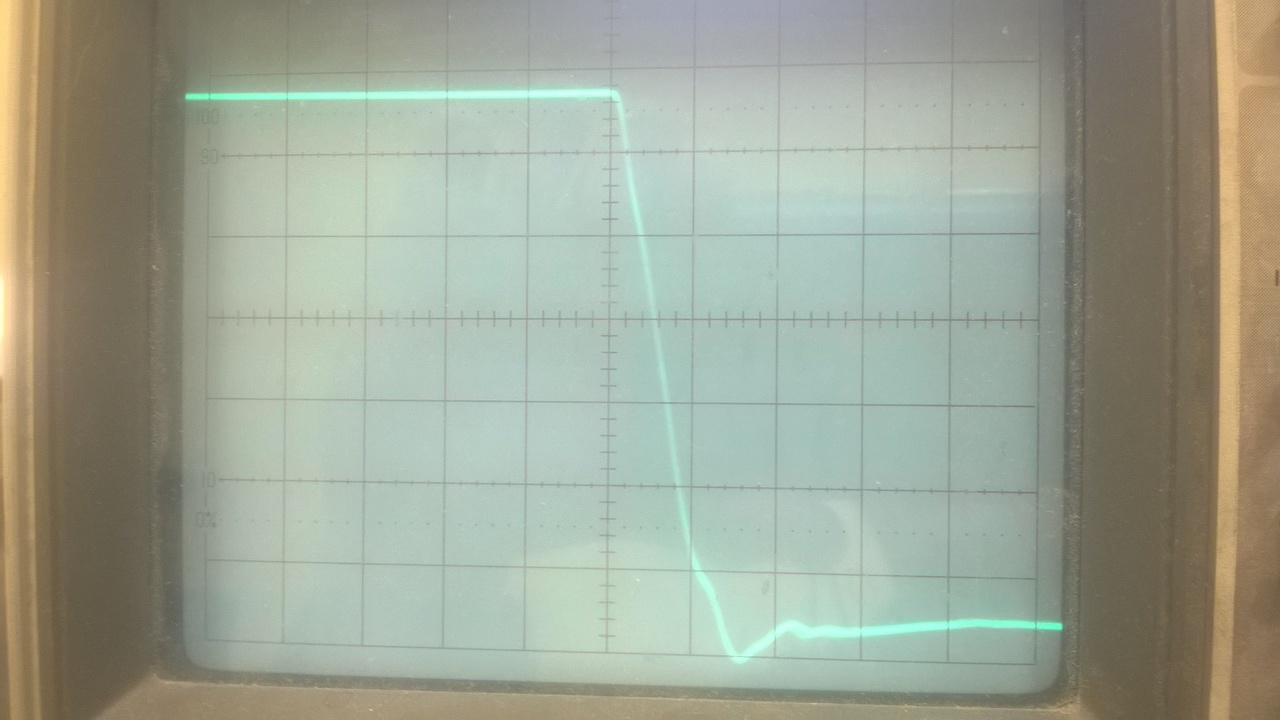

Itt egy Gate lefutás 100ns/DIV:
20-50ns-ekkel nem tudok mérni. De nagyjából egyenlőek.

Látszik, hogy a kis kaki MMBT mennyivel gyorsabb. Ellenben látszik a kaki nyákterv is (túl sok a soros induktivitás a FETig), amiatt van túllövés. (nekem csak az FMMT549-él volt tullövés, és akkor ha hosszú nyákpáyát hagytam)
Bekapcsolást meg picit lassítanám. A kikapcsolás sebessége végre jó.

(#) Transztyuszeres válasza lorylaci hozzászólására (») Jan 21, 2016 /
Kaki nyákterv? A kollektorok direktbe rá lettek forrasztva a source-okra és a Vcc ill. bootstrap kondira. Az emitterek meg vékony dróttal lettek a gate-hez kötve, még le is fotóztam...milyen nyákterv?
Miért kell a gate felfutást lassítani?

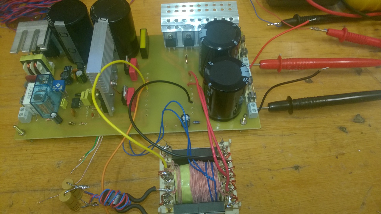

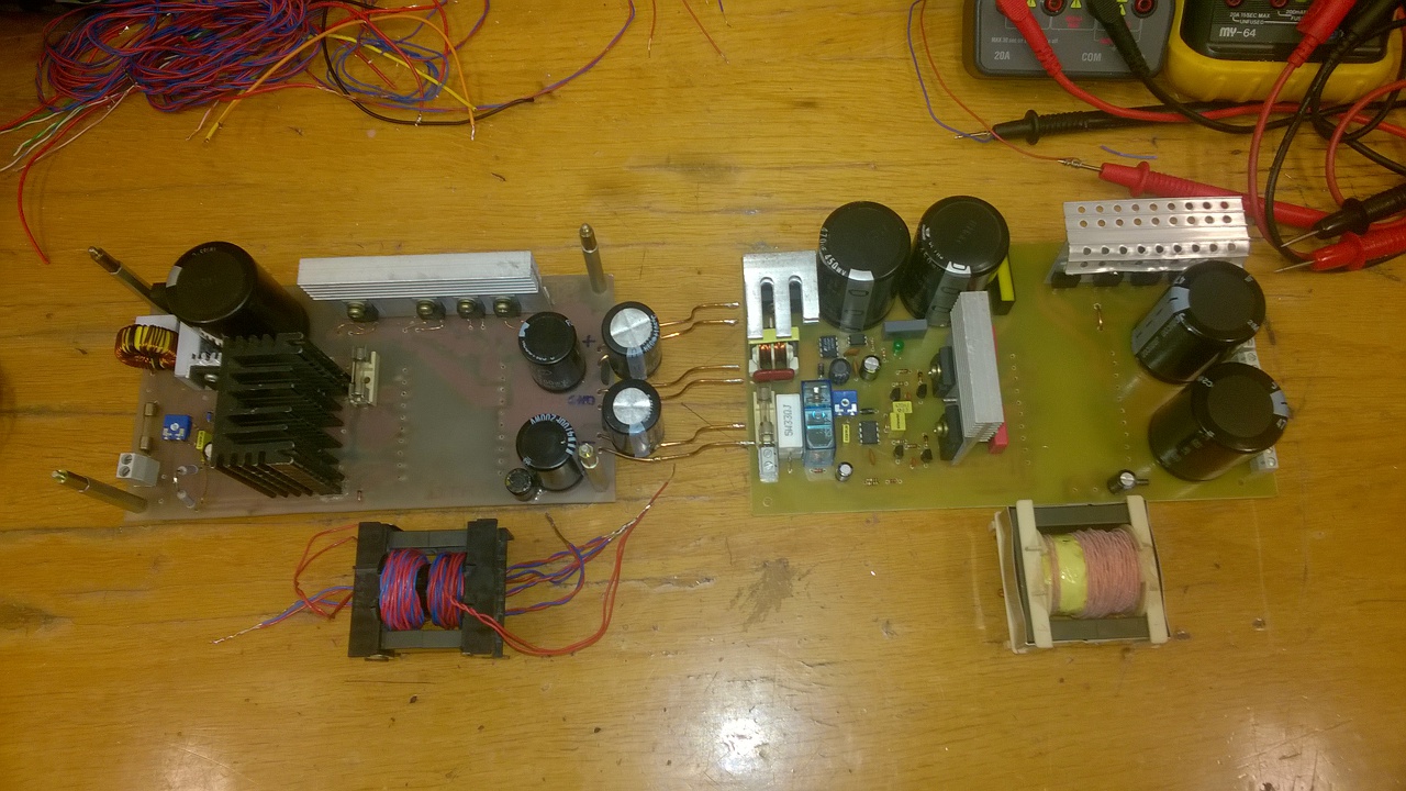

(#) Transztyuszeres hozzászólása Jan 22, 2016 /
A kilowatt még nincs lepróbálva, ez a cikkes 600W-os verzió volt, de biztos működik, próba trafóval lepróbálva már.
A lényege az volt, hogy hogyan hajtja meg pár SMD emitterkövető a 47N60C3 FET-et(250-320nC!).
A kilowattos már majdnem kész, de lepróbálva(a lágyindító relés,TNY256-os), de van egy kész is, azt viszont hirdetem(az NTC-s).
A készbe a 100 Ohm, 1N4148, 1nF gate hajtás van, ami lassabb és oszcillál(legalábbis BC327/337-tel, de más baja nincs és nem főnek a fetek).
Lehet kipróbálom bele az MMBT-ket, mint mutat, mert a második verzió is azzal készült, közzé is tettem a terveket...
(#) Transztyuszeres válasza szendi001 hozzászólására (») Jan 22, 2016 /
Hogy konkrétan a kérdésedre is válaszoljak: Működik!
Annyi változtatás volt az előzőhöz képest, hogy belekerült a Skori féle TNY-s táp, amit Skori agyon tesztelt. Itt csak a full furat szerelt - így vélhetően gagyibb - nyákterv okozhatott volna problémát, de szerencsére jól sikerült.
Ha meg egy 2 menetes szekunder segédtekercsről(kb. 16V/57kHz) nem tudok meghúzatni egy 12V-os jelfogót, akkor meg lehúzhatom a tudásom a "tudod hol".

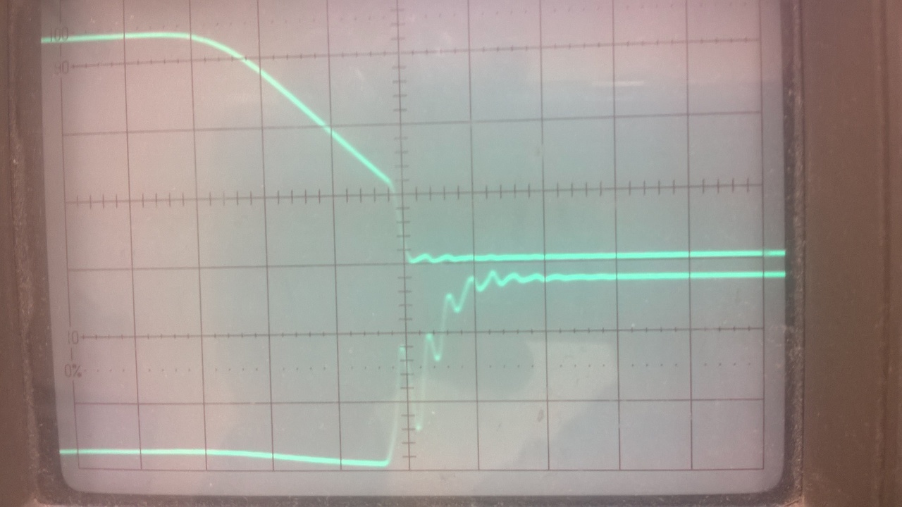

Kis segítség kéne:
A 100 Ohm+1N4148+1nF Gate hajtásban lecseréltem a BC327/337-et MMBT-re.
Nem sokkal lett jobb.
Üresjárat 2us,200ns, 5V,100V: (képek)
Czvs=2x2nF
Lpri-t nem tudom.
Most sok a zvs kondi?
(nem tudom belőni rezonanciára egyéb okok miatt,de kb. a környékén van)
A hozzászólás módosítva: Jan 22, 2016
(#) gulyi88 válasza Transztyuszeres hozzászólására (») Jan 22, 2016 /
Kevés a holtidő- félhíd áram és sok a zvs kapacitás kombináció.
A holtidő alatt a megszakított áram értékét fenttartó szórási induktivitás nem tudja áttölteni a ZVS kondikat a tápfesz másik oldaláig, hogy ott kinyissa a másik fet diódáját.
És így, hogy nem töltődött át teljesen a félhíd valahol félúton belekapcsol a másik fet.
jav: nagyobb holtidő, vagy kisebb ZVS kondi vagy nagyobb félhídáram.
Ha üresjáratban mérted, akkor nagyobb légrés (nagyobb mágnesező áram) vagy esetleg kisebb kapcsolási frekvencia, mind növeli kapcsolás pillanatában levő félhíd áramot.
