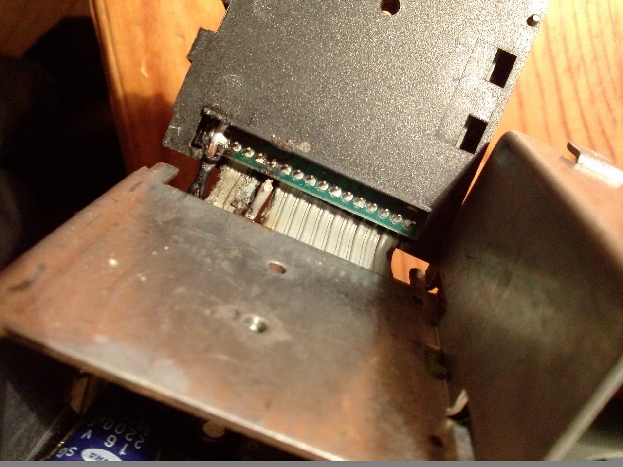

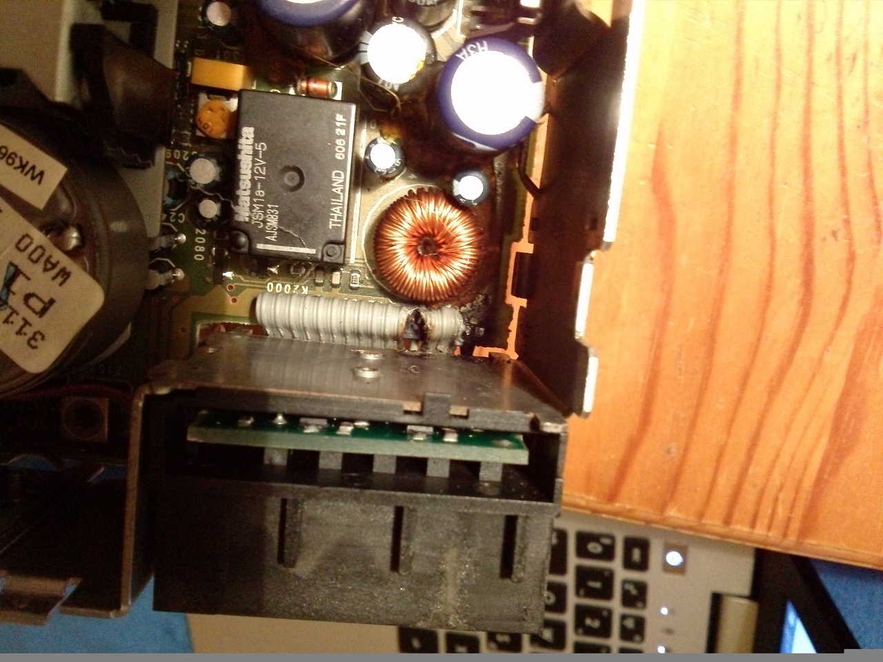

Üdv! Írtam pár hónapja ide, egy F astra gyári CAR300 rádiójával vannak gondjaim. A hibajelenség a következő: Ha a gyújtás ráadása közben megy a rádió, akkor egy hatalmasat koppan az egész hangrendszer. Ha nem megy a rádió, akkor is hallatszik a hangszóróból a koppanás, de nem annyira hangosan. Továbbá menet közben a hangszórókból hallatszik valami fordulatszámmal összefüggő sípoló hang, ugyanígy kikapcsolt rádiónál halkabban, de ha megy a rádió, akkor majdnem hangosabban mint a zene.
Ma kiszedtem a rádiót, szétszedtem, és a szalagkábelen, ami a hátsó csatlakozóra viszi az áramot, egy föld vezeték el volt égve. Megörültem hogy csak annyi a hiba, kijavítottam, visza tettem, ugyanez volt a hiba amíg el nem kezdett füstölni.
Megint kiszedtem, erre az amit kijavítottam, plusz még a másik két földvezeték is elégett, ebből jött a füst.
Szeretném kérdezni hogy most akkor a CAR300-as fejegység hibás, vagy valahol az autóban van a hiba, ami a magnót látja el árammal, és emiatt ég el a vezeték. Egyébként a rádió 5A-es biztosítéka sértetlen.
Gyanítom hiába javítanám ki újra, megint csak elégne.
Köszi a segítséget előre is
(#) peter1995 válasza siletto hozzászólására (») Jan 31, 2016 /
A fordulatszámmal összefüggő zaj lehet generátor gond is, de az antenna vezetékének az árnyékolása is lehet hibás.
Ami vezetéket kicseréltél, azonos keresztmetszetű volt azzal ami hibás volt? A hatalmas koppanás az lehet, hogy valami egyenfeszültség kerül a hangszórókra. Ezt kéne átnézni, hogy valami + áram kábel (jelen esetben a gyújtás) nincs e a hangszóró kivezetések felé zárlatban. Ha a rádió ki van kapcsolva semmi nem történhetne a hangszórókkal.
(#) Ricsi89 válasza siletto hozzászólására (») Jan 31, 2016 /
Esetleg valami testhiba is lehet, valami a rádión keresztül testelődik és amiatt szed fel zavart, illetve a nagy áramfelvétel miatt ég el a vezeték. De az is lehet, hogy valami belső gond van a rádióban.
(#) siletto válasza Ricsi89 hozzászólására (») Jan 31, 2016 /
Közben a rádiót labortápról, meg egy drót darab antennával kipróbáltam, rácsipeszeltem mindent a hátsó csatlakozójára, és tökéletesen működött, a rádió áramfelvétele sem volt kiugró, tehát az szinte biztosan jó, szerintem a vezetékezéssel lesz gond, ami oda vezet a kocsiban, csak azt nem tudom, hogy mi.
Meg kellene nézni hová mennek azok a kábelek. Ha mennek ki a csatihoz, akkor melyikhez? Lehet valamelyik hangszóróhoz, csak esetleg az ajtóátvezetőnél meg van törve a kábel és zárlatot okoz.
(#) peter1995 válasza Ricsi89 hozzászólására (») Jan 31, 2016 /
A ajtóátvezetőben kéne átnézni, mivel ott egy "csőben" megy a hangszóró kábel, és ha villany ablakos akkor annak az árama is. Ha elszakadt ott a vezeték akkor történhetnek különböző dolgok.
(#) siletto válasza peter1995 hozzászólására (») Jan 31, 2016 /
Nincsen benne elektromos ablakemelő, csak a mechanikus
Multival próbáltam kicsipogtatni, az először elégett egyetlen vezeték a hangszórók negatív csatlakozója, mindegyiké közös. Miután ezt megjavítottam, a következőnek elégett vezeték a rádió földvezetéke, ami a fém burkolatára is csatlakozik.
A rádión belül a két elégett vezeték össze van kötve egyébként, csipognak, szerintem csak a csatlakozó kialakítása miatt van külön vezetékük a szalagkábelen.
Az nem teljesen világos, hogy miért éghet el a hangszóró - vezetéke, mikor az is a kocsi felépítményére van kötve. Ha zárlat lenne a felépítmény és a hangszóró- között, akkor ott nem folyna semmi.
Az elégett vezeték és a csatlakozó környékéről tudnál egy jó minőségű képet csinálni? A CAR300nak ISO csatlakozója van abban pedig egy testelés van.
Itt vannak képek. A csatlakozó nem égett meg, csak itt a szalagkábelben néhány ér.
A hangszórók- vezeték a belső, a szélső két elégett párhuzamos ér pedig a fém házat köti össze a csatlakozón jelölt földeléssel.
Attól nem lehetett baj, hogyha esetleg valahogy hozzáért volna a fém házhoz a vezeték, hiszen földpotenciálon van mind a kettő.
