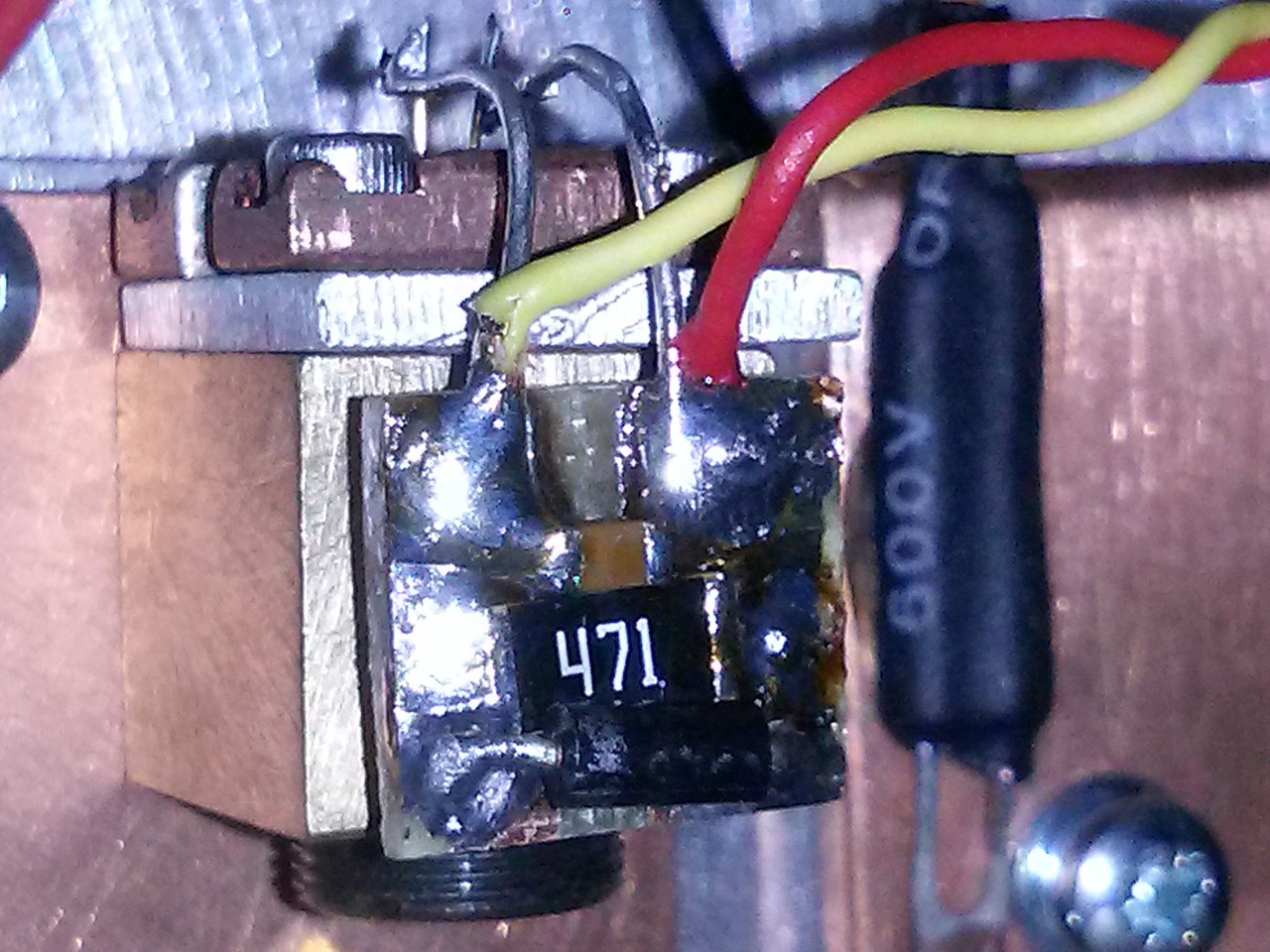

(#) nedudgi válasza Menhir hozzászólására (») Ápr 16, 2015 /
Az áramlöketet kínomban írtam, amikor semmi nem jött be. Annyira nem vészes a helyzet, pláne, hogy láttam a modul belsejét.
Mindenesetre érdekes, hogy a modulból kioperált áramkör tartalmaz egy szabályozási lehetőséget: feltételezem, hogy trimmerpotméter látható a képen.
(#) Menhir válasza nedudgi hozzászólására (») Ápr 16, 2015 /
Azért számításba vettem, mint lehetséges okot.
Gondolom azt a szabályzót -bármi is legyen az- egyszer belövik gyárilag, aztán az egész tokozást kiöntik műgyantával. Utána hozzáférni lehetetlen. Egyébként ez az áramkör lenne a sokat említett áramgenerátor?

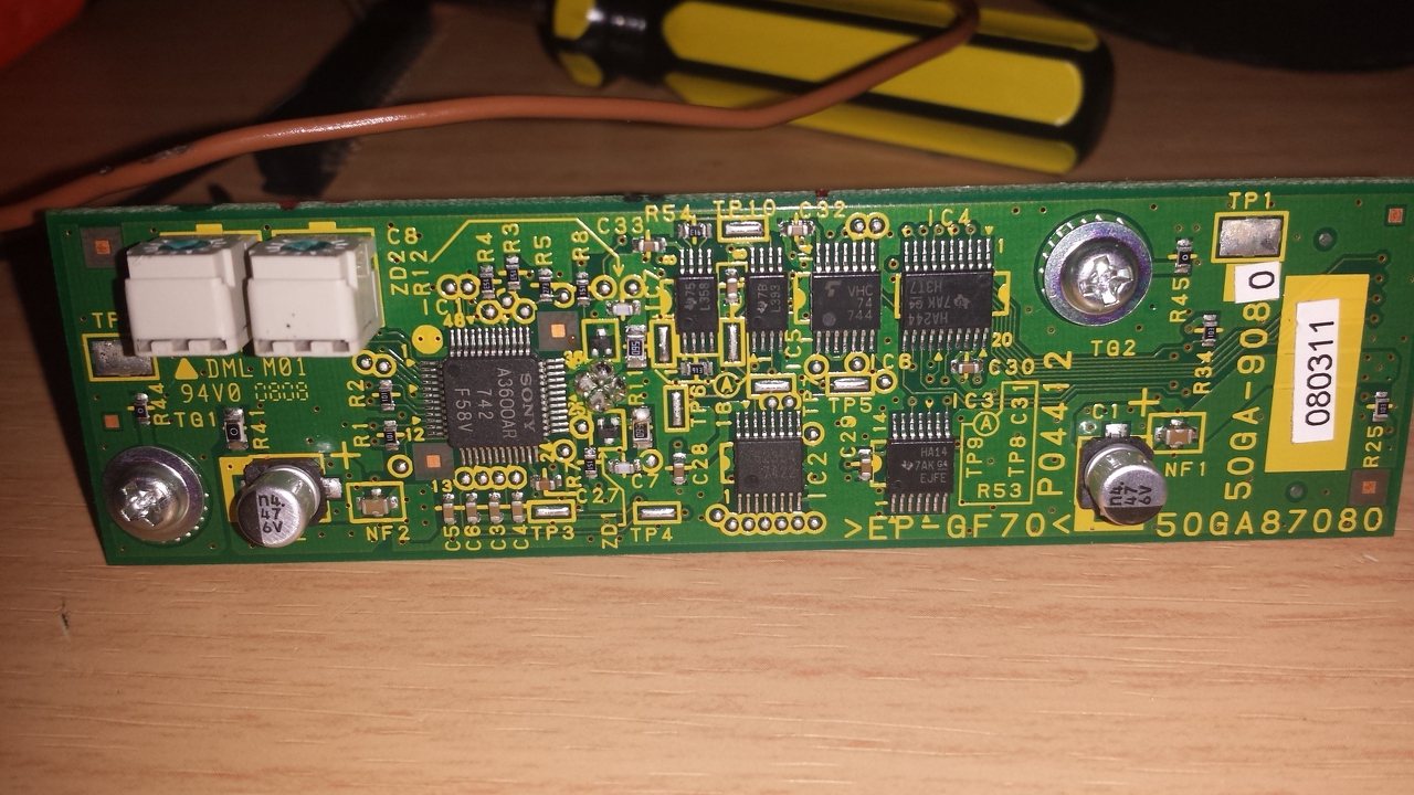

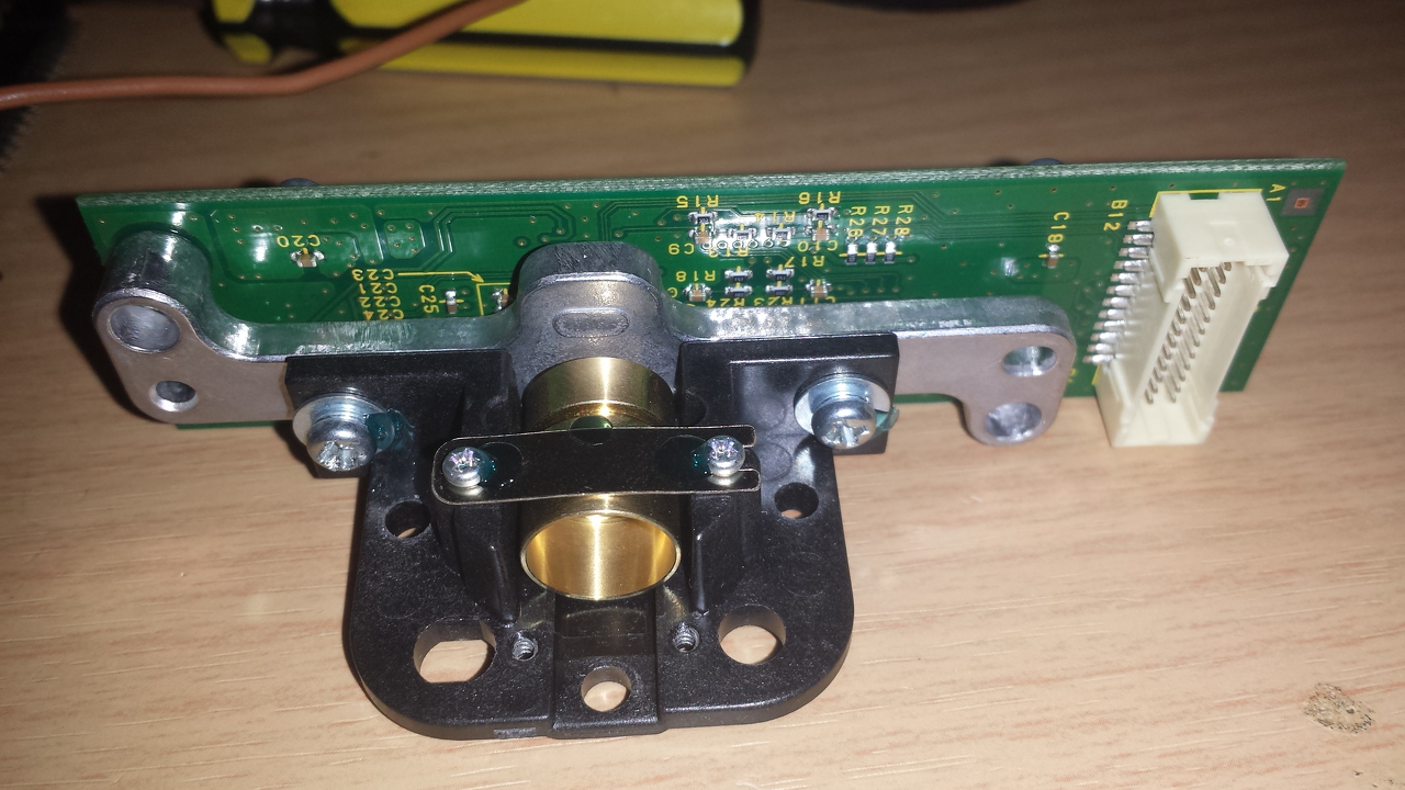

Van egy nyomtatóból való lézer diódám 4 lábú hogyan tudnám meghajtani? Illetve mekkora lehet a teljesítménye?
Segítséget elore is köszönöm!
