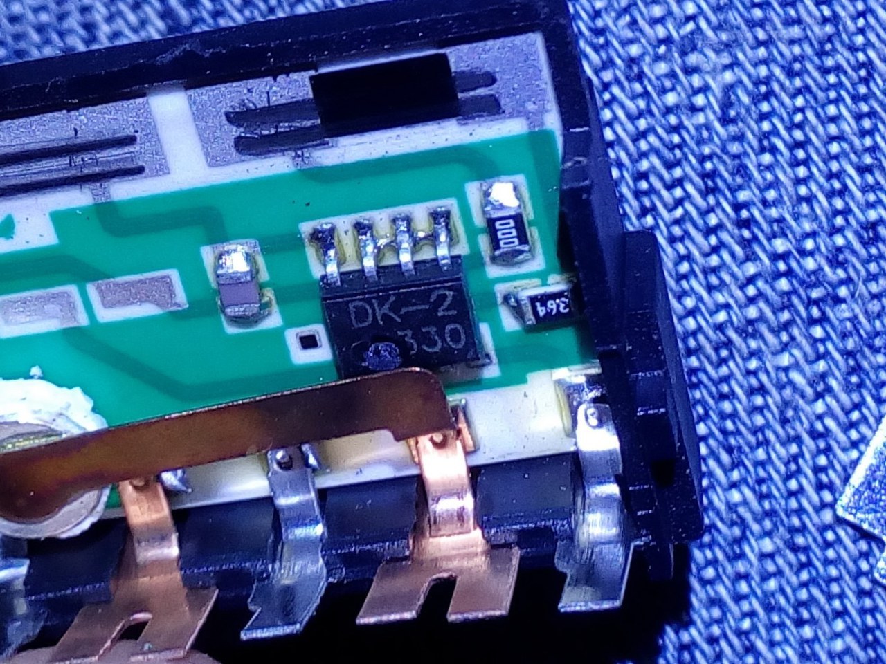

(#) jdani hozzászólása Márc 20, 2016 /
Üdv. Hosszabb idők óta nem találok egy ICről adatlapot.
A kérdésem, hogy aksis furó gombjában milyen alaktrész lehet?
egyik odlalon 3 láb összekötve, de a másik oldalon nincs mind a 4 összekötve, mint mondjuk egy SO8 MOSFETnél.
Miféle regulátor lehet ez?
És aza fehér pogácsa, aminek csak a felét látni bal oldalt?
(#) Kovidivi válasza jdani hozzászólására (») Márc 20, 2016 /
Nem kell tudnod, hogy milyen alkatrész volt. Rajzold vissza a kapcsolási rajzot, és így ki tudod logikázni, hogy minek kellene ott lennie. Azt írod, akksis fúró. Ha ez a félvezető a motort kapcsolta, akkor keress egy FET-et, a lehető legkisebb csatorna ellenállással, a lehető legnagyobb csúcsárammal, és rakd be. Nem muszáj so8 tokozásúnak lennie, ha befér oda TO-220, rakd be azt.
