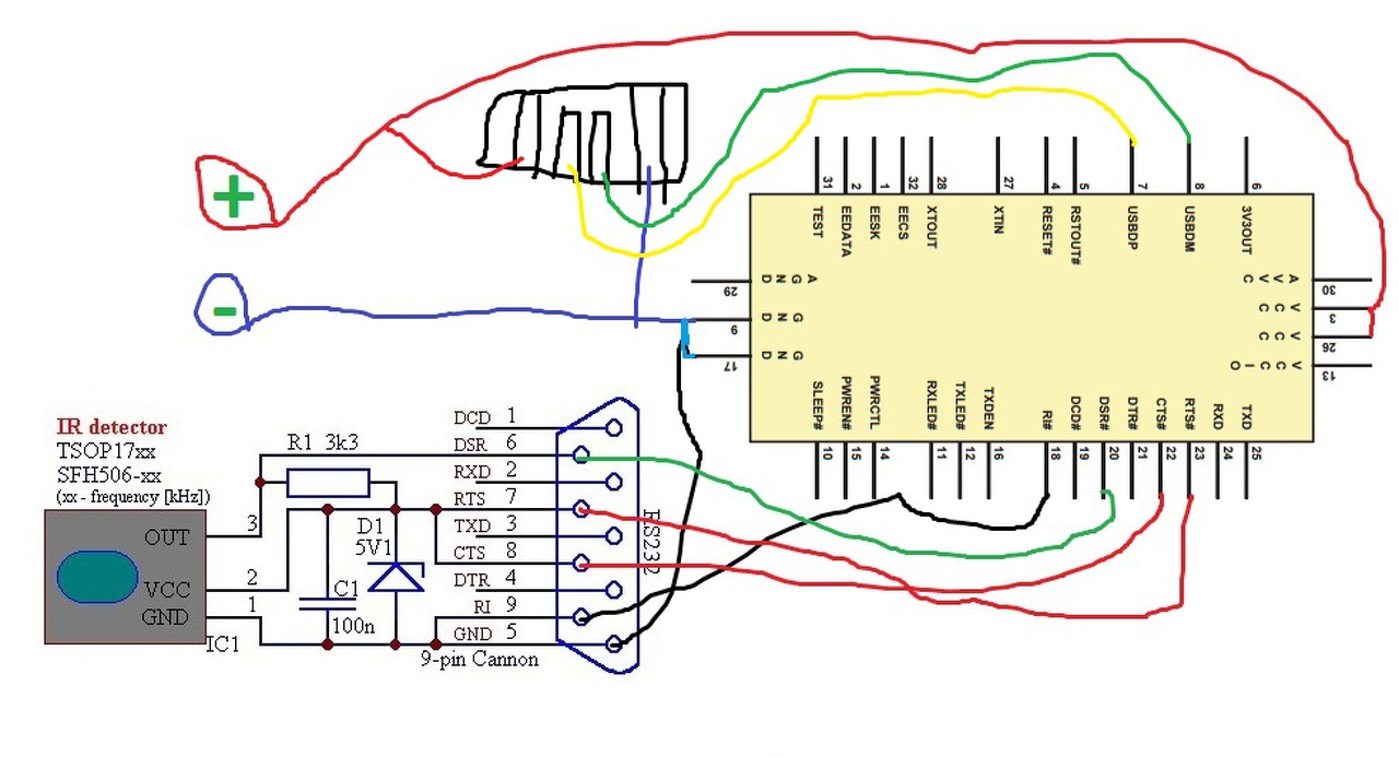

Nézd meg az infra kapcsolási rajzát, majd az FT232 adatlapját. Az infrában lévő PIC ki és bemenetét rákötöd az FT232 ki és bemenetére (persze helyesen). Amint egy USB-porthoz csatlakoztatod, lesz egy vitruális soros (COMx) port az eszközkezelőben. Ezt a soros portot kell majd kiválasztanod az adott programban, amit vezérelni akarsz.
(#) zsolt58 válasza kzozo hozzászólására (») Nov 20, 2015 /
Valahogy így?
Vagy ez is jó?
A hozzászólás módosítva: Nov 20, 2015
(#) kzozo válasza zsolt58 hozzászólására (») Nov 21, 2015 / 1
A rajzod nem fog működni, mert az IC nem garantálja hogy a státusz bitek időpontja ugyanaz lesz a virtuális soros porton, mint az infra bit idő. Ez csak valódi soros porton jó. A PIC-es verzió viszont működni fog, mert ott aszinkron soros kommunikáció van handshake nélkül, amit a gyári átalakító is lekezel.

(#) abcdabcd válasza zsolt58 hozzászólására (») Nov 21, 2015 / 1
Szia próbáld ki, hogy megépíted azt a legegyszerűbb soros-porti kapcsolást, és egy bolti (vagy ebay-es) valamilyen soros-usb átalakítóra dugd rá...
Állítsd be a programot és nyomj az adott távirányítón egy gombot folyamatosan és figyeld, hogy mit vesz a program...
Lehet te leszel majd az az 1 a sokból (sok100 sok1000?) akinek működik majd, hogy a vett jel adott gombra stabil és egyforma, ugyanúgy mintha direktbe lenne bedugva de amúgy az a valószínű, hogy néha be be ugrik valami más kód a várt helyett... ezt írja is az "igor" weboldal valahol, hogyha jól emlékszem...
Viszont, hogyha a pic-eset kötöd oda, akkor a pic tárolja (gondolom) átmenetileg a teljes kódot, és onnan az usb "le tudja tölteni" amikor a gép ad gépidőt az usb portnak, ami a soros porttal ellentétben nem valós idejű, és nincs garantált sávszélessége... és ilyenkor gondolom az lehet, hogy az egyszerű soros porti, mikrovezérlő nélküli változatnál az a jel, amikor az usb-nek nem volt gépideje, az elveszik... és "zagyvaság" megy át a gépbe végül...

(#) zsolt58 hozzászólása Máj 21, 2016 /
Ehhez a kapcsoláshoz jó a TSOP 2236?
(#) zenetom válasza zsolt58 hozzászólására (») Máj 21, 2016 / 1
Szia,
Szerintem jó lesz, viszont a lábkiosztás nem ugyanaz, hanem 1 = OUT, 2 = VSupply, 3 = GND.
Ahogy az adatlap is írja.
Viszont én inkább 38kHz-est választanék (a típusjelölés utolsó 2 számjegye általában a frekire utal).
(#) kzozo válasza zsolt58 hozzászólására (») Máj 22, 2016 / 1
Ahogy az elöttem szóló is említette, igen jó lesz. Viszont az már nem mindegy hogy milyen távirányítóval fogod használni. A legelterjedtebb vivöfrekvenciák a 33, 36, 38 kHz. Ha a vevő és az adó oldal vivőfrekije nem azonos, vagy egyszerűen nem fog működni, vagy nagyon gyenge és pontatlan lesz.

(#) zsolt58 válasza zenetom hozzászólására (») Máj 30, 2016 /
Köszi de igy sem müködik!
TSOP 2236 van rajta!
A hozzászólás módosítva: Máj 30, 2016
(#) zenetom válasza zsolt58 hozzászólására (») Máj 30, 2016 / 1
Hogy kötötted be?
Egy (lehetőleg jó minőségű) képet tudsz róla mutatni?
Csak ilyen képet tudok küldeni!
De biztos, hogy igy van bekötve a kapcsolási rajz alapján!
A TSOP-nál a Vs és GND között hány voltot mérsz?
(#) Kovidivi válasza zsolt58 hozzászólására (») Máj 30, 2016 /
Van soros portod a gépeden, vagy USB-s átalakítót használsz?
(#) zsolt58 válasza Kovidivi hozzászólására (») Máj 30, 2016 /
Zenetom ma már nem mérem le talán majd holnap!
Kovidivi soros port van és amikor a programba engedélyezem akkor érzékeli is de hiába probálom a távirányiton nyomkodni(4 távirányitot kiprobáltam) nem érzékeli!
