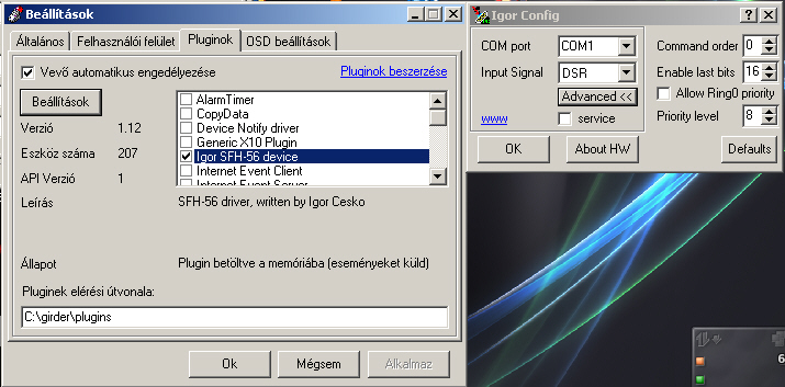

Ezt a kapcsolást építettem meg: (melléklet) ráraktam a com portra, de semmit sem tudok kezdeni vele, pedig követtem a leírást; átállítottam magyarra, file menü beállítások, pluginok, de az ablakban nincs semmi amiből választani lehetne... leginkább winampot szeretnék vezérelni ezzel, de nemértem hogyan.. tudnál ebben segíteni? előre is köszönöm szépen..

Annyi változást sikerült elérni, hogy most már ha megnyomok egy gombot a távirányítón, akkor azt érzékeli a gép (progi), meg letöltöttem egy winamp vezérlőt innen a fórumból, abban csak a parancsokat kell átnevezgetni a távirányító kódjára ha jól értem..? háát én több távirányítót is próbáltam de mindegyiknél csak ennyi az eredmény bármely gombra: FFFF De a winamp változatlanul nem csinál semmit.. Kell valamit variálni v beállítani a winampon is?
előre is kösz..
(#) Ronin válasza acdc hozzászólására (») Aug 26, 2010 /
Így van beállítva a Girder mint a képen?
Lehet nálad nem pont így kell beállítani, de az igor kell hozzá.
(#) acdc válasza Ronin hozzászólására (») Aug 26, 2010 /
Igen, így van beállítva, mostmár egy adott gombbal meg tudom nyitni a winampot de a többit nemtudom beállítani..

Az ha nincs semmi a pluginok között nézd meg hogy a plugin mappád hova van beállítva, ha a sok helyen elérhető girger 3.2.9 pack-od van meg az pl annak ellenére hogy nem "települ" fel a gépre csak egy mappába kicsomagolja magát nem rak parancsikont a startmenübe meg máshova se, attól még a win. regisztrációs adatbázisába beírja magát így, ha máshova másolod a programot akkor is az első "telepítés" helyén keresi a pluginokat, megnézheted, hogy mi van ott a plugins fülön hogy melyik mappában keresi ezt ellenőrizd, én ezt a kapcsolást egyébként még megfejeltem 1-1 db diódával úgy, hogy a 7-es 8-as lábon a portból kifelé folyjon az áram és a 100n kondi helyett 4u7-es van, illetve a zener után sorban van egy 100ohm-os ellenállás az infra tápja felé előtte nekem is szórakozott, ja és a 2 dióda schottky az jobb simával laptopba dugva (ott valószínűleg kisebb a feszültség a portban), leesett a zeneren a feszültség és néha hülyeséget vett a távirányítóból, nekem így viszont az itthon található összes kb 8 távirányító mindegyikével működött...
(#) acdc válasza abcdabcd hozzászólására (») Aug 26, 2010 /
Lehet,hogy én írtam félreérthetően, de akkor megpróbálom összefoglalni még egyszer; tehát adott ez a Girder nevű progi amit letöltöttem, telepítettem, beállítottam úgy ahogyan a képen látszik, plugins is stimmel most már (igor) , a letöltött winamp gml-filet beraktam a progiba, és minden egyes parancsát betanítottam egy gombhoz a távirányítón, namost bekapcsolom a gépet, automatikusan elindul a girder (így állítottam be) ha megnyomom a gombot a távirányítón, akkor megnyitja a winampot, de a többi parancsot nem tudom sehogy beállítani pl.: play stop next track stb... ezt el tudná valaki magyarázni, hogy hogyan kell?

(#) abcdabcd válasza acdc hozzászólására (») Aug 26, 2010 /
„ennyi az eredmény bármely gombra: FFFF”
Én ebből értettem azt, hogy valami hardveres gondod is lehet, viszont hogyha a winamp megnyitásához hozzá tudtál rendelni egy gombot, akkor mi a probléma? Főleg ha van gml file-od, ugyanúgy kell a többi parancshoz is gombot rendelni valami Learn vagy valami hasonló gomb van a girderben aztán vár gombnyomásra megnyomod, kész. Azt az egyet akkor hogy állítottad be?
Háát ezaz! azt az egyet sikerült de a többit hiába csinálom ugyanúgy nem megy..
Majd holnap kipihent fejjel átnézem megint az egészet és majd írok, hogy mire jutottam..
Üdv.: Peti
(#) acdc válasza acdc hozzászólására (») Aug 27, 2010 /
Nahh, sikerült végre beállítanom mindent, most kitűnően működik, nem tudom mit rontottam el eddig, de lényeg hogy most jó.. Köszönöm a segítséget mindenkinek!
