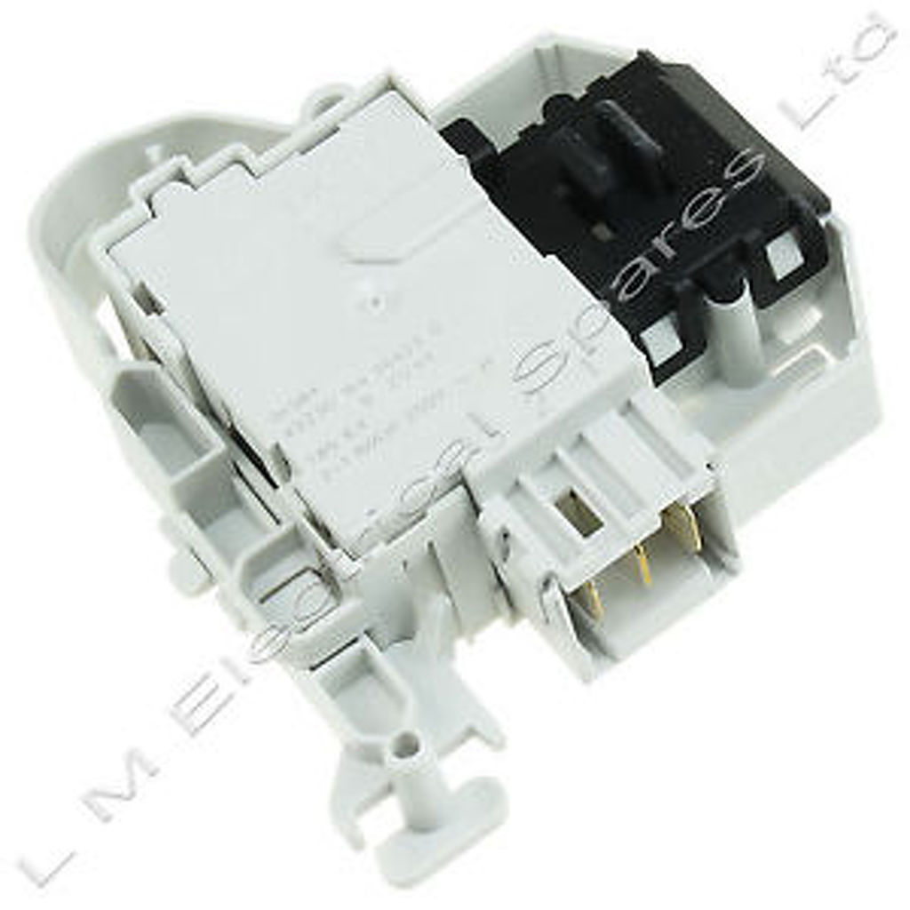

(#) atika 0475 hozzászólása Jún 6, 2016 /
Üdvözlök mindenkit. Egy bosch maxx, vagy bosch avantixx tipusú mosógéphez keresek bontott ajtózárat. Előre is köszönöm..Így néz ki...
