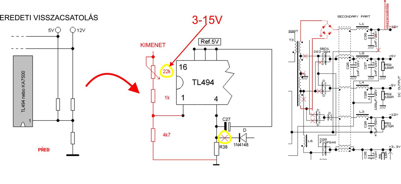

Atx tápot át lehet úgy alakítani, csak egy graetz-hidat kell csinálni schottky diódákból a szekunder oldalra. Variálni kell a visszacsatoláson is.
A topic képei közt találsz ilyet. Van bennük áramgenerátoros mód is, ami kell a lednek.
A laptop táp egy kicsit bonyolultabb szokott lenni.
(#) dave500 válasza gerleimarci hozzászólására (») Jún 11, 2016 /
Megnézem majd, köszi!
Nem kell áramgenerátorosnak lennie, az lesz hozzá külön, mert a LED vezérelve is lesz.
Ha mondjuk 35V kell nekem( kb. 33V-on nyit a led, elég az a +2V, legalább nem fűt az áramgenya) megoldható, hogy valahol 25V körül vegyek le? Ez a piros szín miatt kellene, kb egy 10 V-al alacsonyabb a nyitófeszültsége.
(#) gerleimarci válasza dave500 hozzászólására (») Jún 11, 2016 /
Előszor is keress egy tápot TL494 vagy KA7500 IC-vel (régebbi 200-300W-os)
Rászántam egy kis időt, és megrajzoltam neked.
Ha nagyobbra cseréled a 22k-s potit, akkor nagyobb feszültséget is fog tudni.
Nagyon szépen köszönöm, elkezdek vadászni tápra!

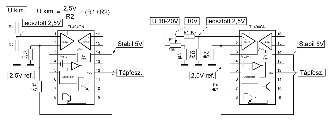

Segítséget szeretnék kérni, hogy milyen ellenállás értékeket kellene használni a TL494 szabályzókörében, hogy 10-töl 20V-ig lehessen szabályozni a kimeneti feszültséget? Itt a lényeg az lenne, hogy 10V alá ne mehessen az érték.
Jelenleg ott tartok, hogy a visszacsatolást átkötöttem a 12V-ra így tudom szabályozni 24V-ig, de a 2. lábra kötöttem egy potit, de nem úgy működik a dolog ahogy kellene.
(#) IQNUKU válasza Mircsof hozzászólására (») Júl 1, 2016 /
A 2. lábat hagyd békén! Pontosabban fogalmazva: oda állíts be egy fix referencia feszültséget. A gyakorlatban általában 2,5 V szokott lenni.
Csináltam egy vázlatot. Az első rész a szabályozás vázlatos elvét mutatja. A második a konkrét javaslatomat.
Ha a potenciométer csúszkáján előálló feszültséget az R1-R2 osztóval hozzávetőlegesen 10 voltra méretezzük, akkor a kimeneten a P1-R5 osztóval 10 és 20 V között lesz szabályozható a feszültség.
(#) Mircsof válasza IQNUKU hozzászólására (») Júl 5, 2016 /
Sajnos, csak most jutottam oda, hogy kipróbáljam amit írtál. Noss összeraktam a javasolt kapcsolást, és íme a tapasztalataim:
1. a potit tekerve (max/min állásig) 23,3V-tól 25,4V-ig tudom a feszt állítani terheletlen állapotban.
2. ha rakok rá egy minimális terhelést (470mA) akkor meglepően elkezd csökkenni a feszültség.
23,3V visszaesik 22,8V-ra
25,5V visszaesik 24,1V-ra
2. láb mérve 2,5V
1. láb 0,8V és 2,5V között szabályozható. Értékek az általad megadottak.
Van valami elképzelésed, miért nem lehet 10V-ig lemenni a feszültséggel, továbbá miért esik ekkorát a kimeneti feszültség?
(#) IQNUKU válasza Mircsof hozzászólására (») Júl 6, 2016 /
A számítás menete jó. Persze a gyakorlatban figyelemmel kell lenni néhány tényezőre. Az alkatrész értékek szórására, a bemenetek terhelésére stb.
A gyakorlatban is leellenőriztem. Beáldoztam egy "Vargáné és társát". Kiiktatva a 4. kivezetésen a védelem felőli diódát és az 1. lábra a javasolt 3,3 kΩ, illetve 10kΩ-ból elkészítve a feszültségosztót a kimeneten 9,87V állt be.
Megkettőzve a 10kΩ-ot a kimeneten 19,3 V jelent meg. (Az ellenállások 20% tűrésűek.)
Jól működő áramkörnél az IC 1. kivezetésén a 2. láb referenciafeszültségével megegyező feszültségértéknek kell beállnia.
Konyhanyelven mondva a tápegység "igyekszik" egyfajta egyensúlyt beállítani az IC 1. és 2. lábain.
Ha az 1. lábon a referenciától alacsonyabb a feszültség, az IC növeli a kimeneteket meghajtó PWM jel kitöltési tényezőjét. Ha magasabb a feszültség a referenciától, csökkenti a kitöltést.
Azt kellene kiderítened, az a 0,8V miért nem emelkedik 2,5V-ra. Az 1. láb nem terhelheti ennyire! Lesz ott még valamilyen bibi!
Nem számoltam utána, de ha a kimeneten 23-25V feszültség van, az 1. lábon 4-5 V, vagy még magasabb feszültség jelenne meg!
