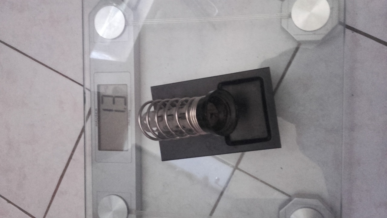

könnyű volt a pákatartóm, és folyton csúszkált amikor lehúztam a páka hegyét, most egy 1.3 kilós ólomtömbel már nem ugrál annyira
Az ólomgőz veszélyes! Ne lélegezzétek be, inkább szabad helyen csináljátok!
A hozzászólás módosítva: Szept 10, 2016
(#) Bakman válasza csavarkulcs hozzászólására (») Szept 10, 2016 / 1
Vagy használjatok egyszerű vasdarabot...
(#) csavarkulcs válasza Bakman hozzászólására (») Szept 10, 2016 /
vagy vegyetek jó pákatartót

(#) kameleon2 válasza csavarkulcs hozzászólására (») Szept 11, 2016 /
Az enyém gyárilag öntvény, gumitalpakkal. Az nem ugrál A sima öntapis gumitalp is sokat segít.
