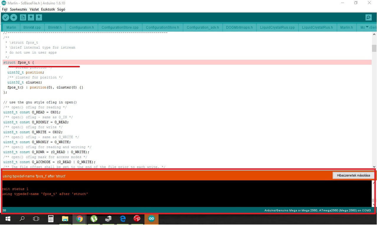

Na de amikor beállítottam a config fájl-t, és fordítottam volna le, akkor ezt a hibaüzenetet kaptam. (kép) Mi lehet a gond?

Probléma megoldva!
1.6.10- ről 1.6 ra visszaváltva semmi gond nem volt
