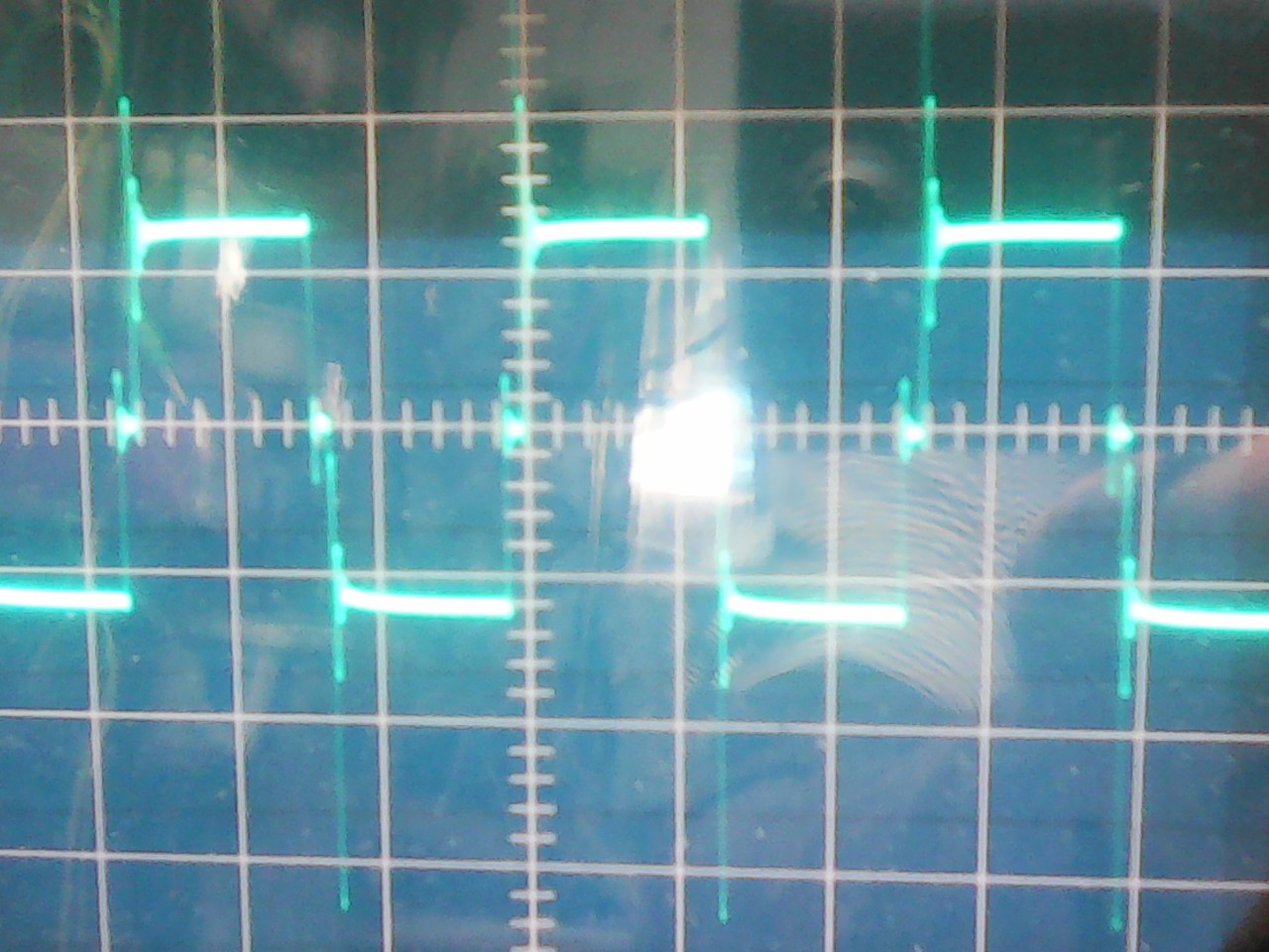

(#) 13_Balu50 válasza 13_Balu50 hozzászólására (») Okt 3, 2016 /
Sziasztok !
Újra elővettem,ugyanis sikerült egy használt kétcsatornás szkópot vennem, most már értem amit a tüskékről írtatok feljebb. Áttekertem újra a trafot kevesebb menettel, de beterhelt állapotban a szekunder oldalon akármit csinálok megvannak a tüskék és a kimeneti feszültség is lejjebb esett kb 2x24 V-ra. A két fet egyáltalán nem melegszik, a trafó primer oldalán, nincsenek vagy alig láthatóak a tüskék. Viszot a fetek Drain lábán lévő 100nF -os kondenzátor utáni 10 R 2W-os ellenállás melegszik. Az optó jó viszont, mintha nem szabályozna. Eredeti áttekerés nélküli ATX trafóval sípol.
(#) ferci válasza 13_Balu50 hozzászólására (») Okt 3, 2016 / 1
Természetes, hogy melegszik a 10 R, hiszen az eszi meg a tüske nagy részét. Valamit valamiért.. vagy csökkented a 100 n-t, vagy növeled a 10 R-t 22....33-ra, így csökken a melegedés, viszont nagyobb lesz a tüske.
A szekunder oldalon is rakhatsz a diódákra RC tagokat, pár nF kondi- 47-100 ohm értékben.
(#) 13_Balu50 válasza ferci hozzászólására (») Okt 6, 2016 /
Végre sikerült egy megfelelő trafót találnom, az a lelke a kapcsolásnak.
1kép terheletlenül, 2 kép beterhelve, 3 kép az alkatrészek egy ATX táp nyáklapjára lettek felpakolva, az Ic-k trafó stb helye adott volt, így kritikát ezzel kapcsolatban kérem mellőzni.Összesítve maga a kapcsolás jól működik a két tranyós kiegészítéssel.
