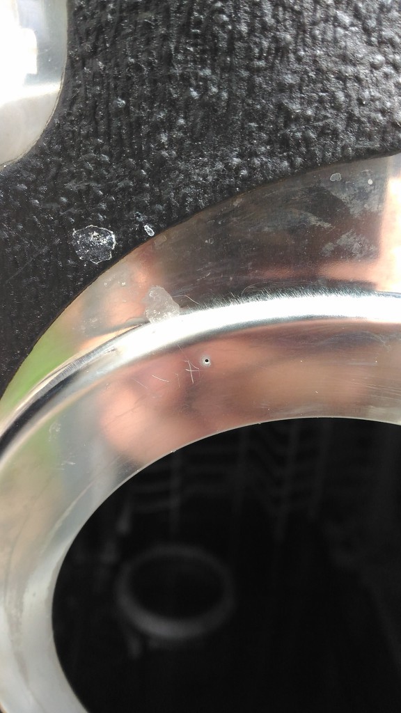

Egy elég fura megoldása lett a vizet eresztő mosogatógépemnek.
Mellékelem a képet. (a kép közepén az a pici, tűhegynyi luk a ludas)
HOgy a fészkes fenébe folrdulhat ez elő egy rozsdalmentes cuccban?
A sótartó nyílása mellett kilukadt az üst.
És a másik kérdés, milyen megoldással lehet próbálkozni? fúrjam fel és valamiféle dugót tegyek bele? Forrasztani szerintem nem tudom... vagy igen?

(#) granpa válasza samu81 hozzászólására (») Szept 24, 2016 /
Ez gyártási hiba, túlnyúlt anyag, vagy zárvány. Csak tisztítsd meg, és ragaszd be valami műgyantával, az a hőt bármelyik elviseli. Bár be is forraszthatod, ha jól megpucolod.
(#) botesz válasza samu81 hozzászólására (») Szept 24, 2016 /
FBS-el kend be.
(#) samu81 válasza granpa hozzászólására (») Szept 25, 2016 /
köszönöm a tanácsokat.
Forrasztani sima ónnal lehet? Rozsdamentes acélt még sose próbáltam... viszont nincs nagyon lehetőségem próbálgatni (nincs ilyen anyagom), tönkretenni meg nem akarom.
Valszeg marad a ragasztás inkább. Ez a vékony lemez iszonyat jól vezetheti a hőt, képtelenség lenne
jó minőségben megforrasztani, ha az ón meg is fogná.

(#) zolika60 válasza samu81 hozzászólására (») Szept 26, 2016 /
A rozsdamentes acél jól forrasztható ónnal, de persze a ragasztó is megoldás.
(#) samu81 válasza zolika60 hozzászólására (») Okt 3, 2016 /
Köszönöm, megjegyzem. Végül minden esetre kétkomponensű ragasztó lett belőle. Egyelőre jól működik.
