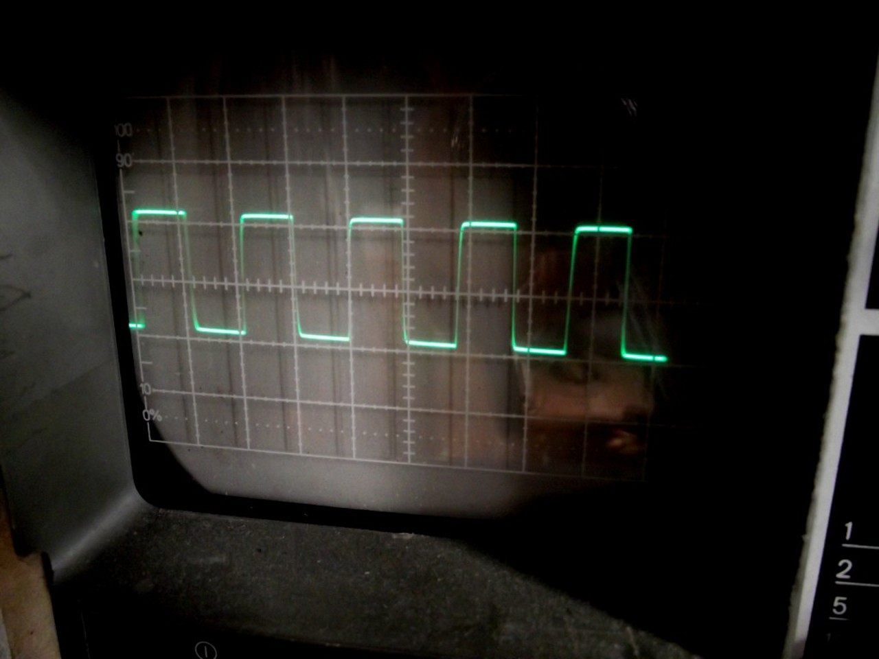

(#) CHZ hozzászólása Okt 1, 2016 / 2

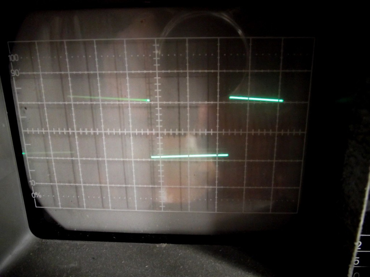

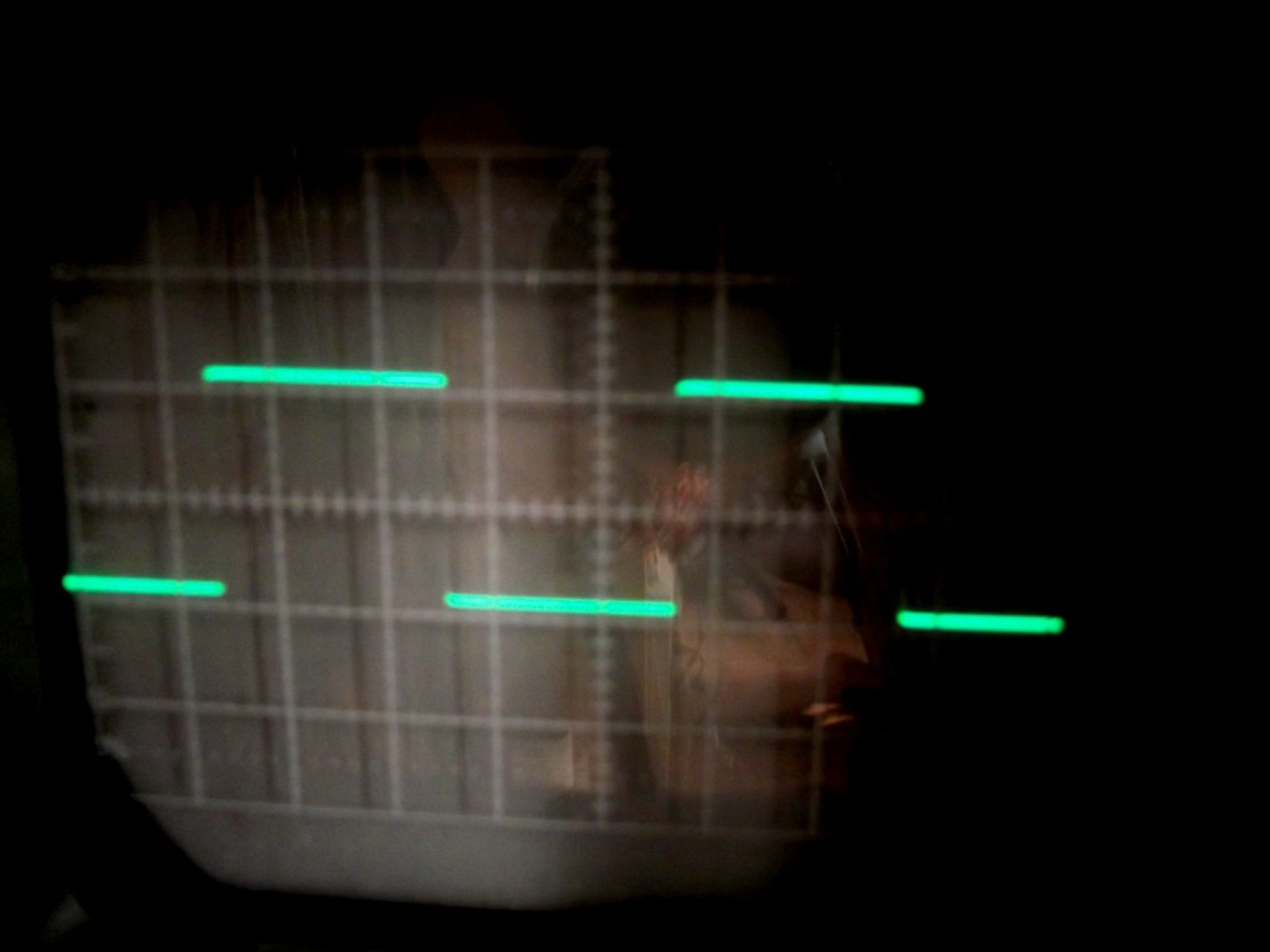

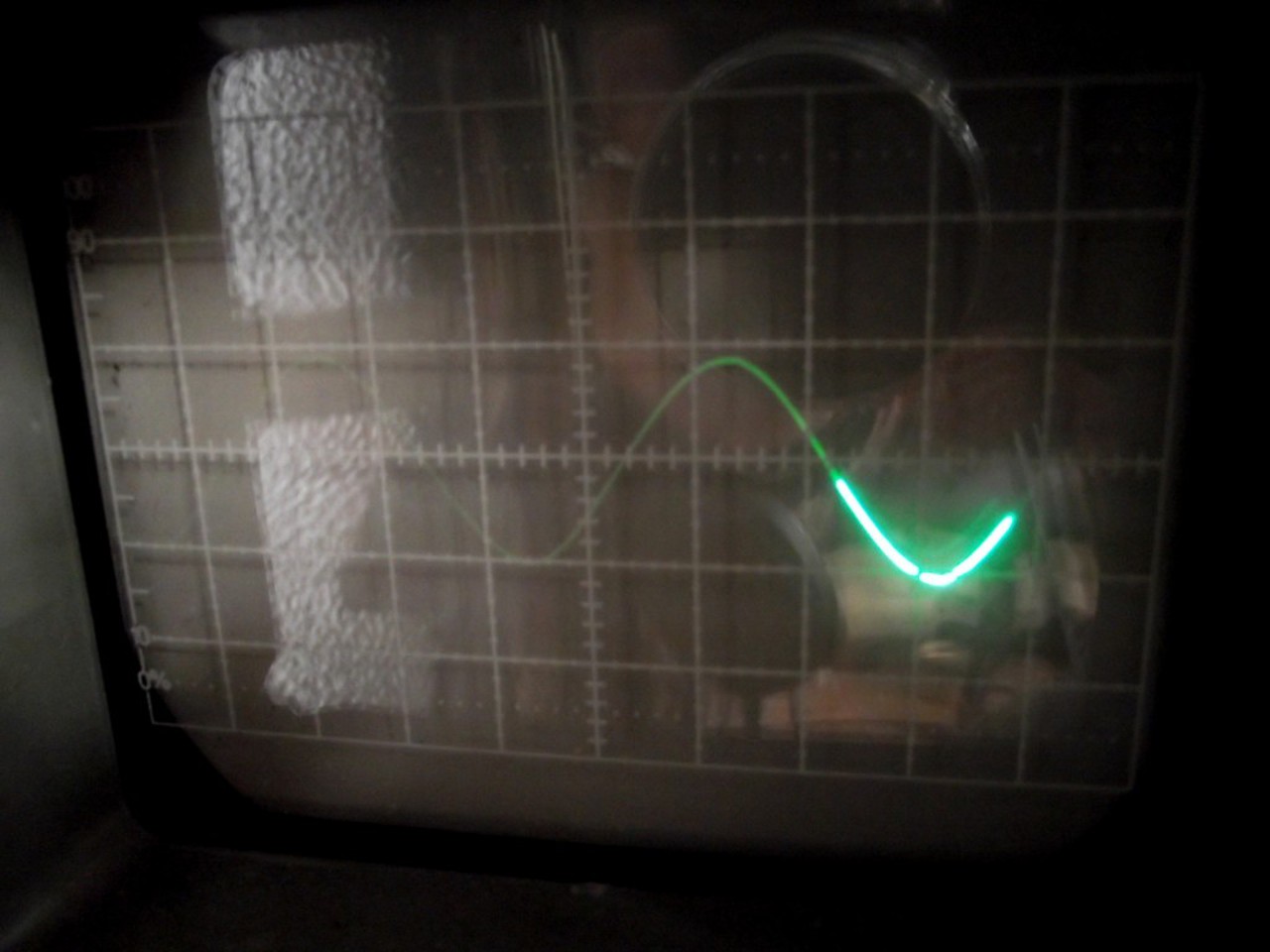

Készítettem néhány mérést, csak a kimeneti fokozat átviteléről amiben a trafó is benne van..

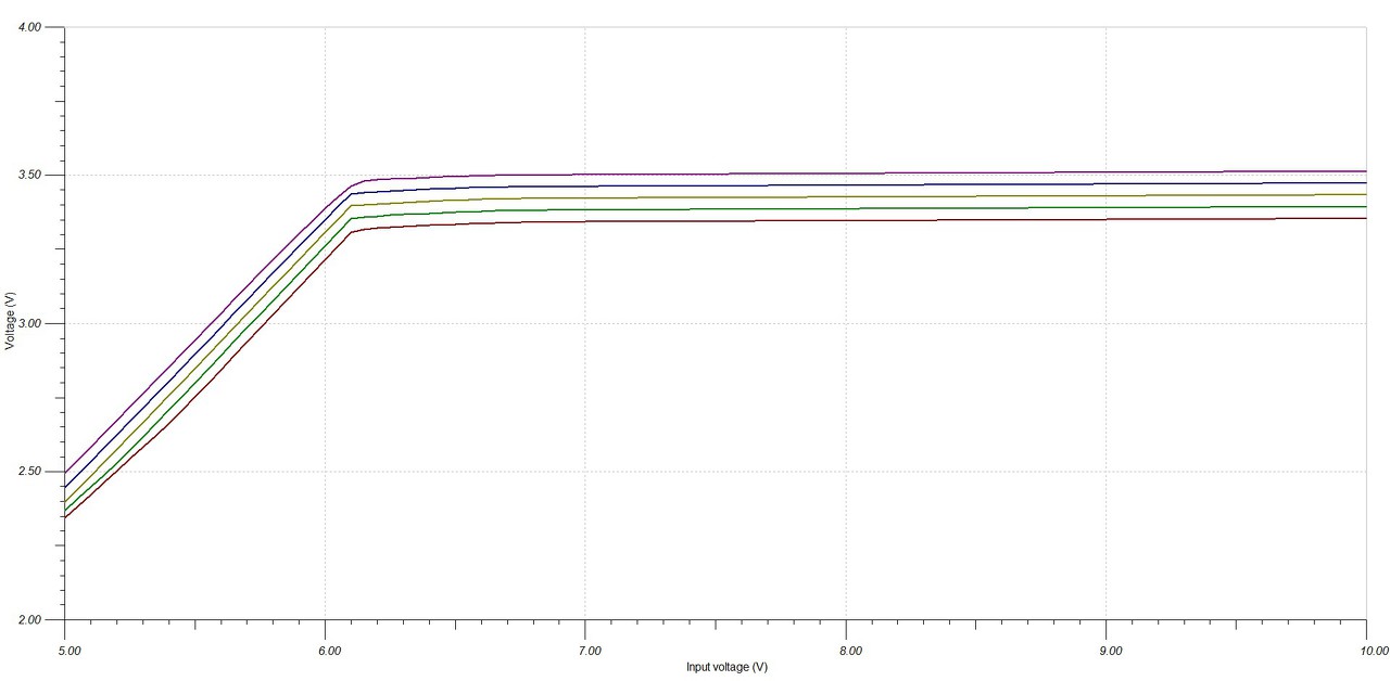

Nem, valóban nem kell 100mA. A sönt-stabilizátort ES91016 IC-hez szánom az analóg rész ellátására, ez a dokumentáció szerint kb. 25mA-t igényel, 3,3V +/- 5%-os fesz. türéssel.
Mellékelve egy hömérséklet analízis 20-60 fok között, a kimenö fesz. látható a bemenet függvényében. Tényleg van jelentös emelkedés, de ez jól kalkulálható szerintem (söt kell), és ahogy tothbela írta, inkább csupán technikai mint hangminöség béli jelentösége van.

(#) Buvarruha válasza tothbela hozzászólására (») Okt 4, 2016 /
A DAC kimenőjele nem valószínű, hogy megemelkedne a magasabb referenciafesztől, legfeljebb eltolódna valamivel magasabbra. Ennek a ledes söntös megoldásnak szerintem semmi köze a mérétechnikához, pláne, hogy olyan az IC tápzaj elnyomása, hogy a stabilizálatlan feszről sem lenne mérhető zaj a kimeneten.

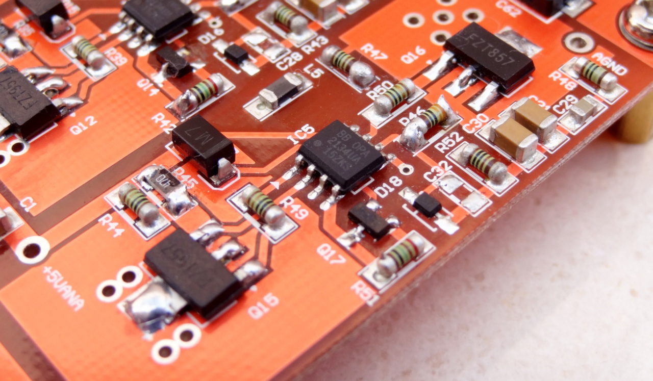

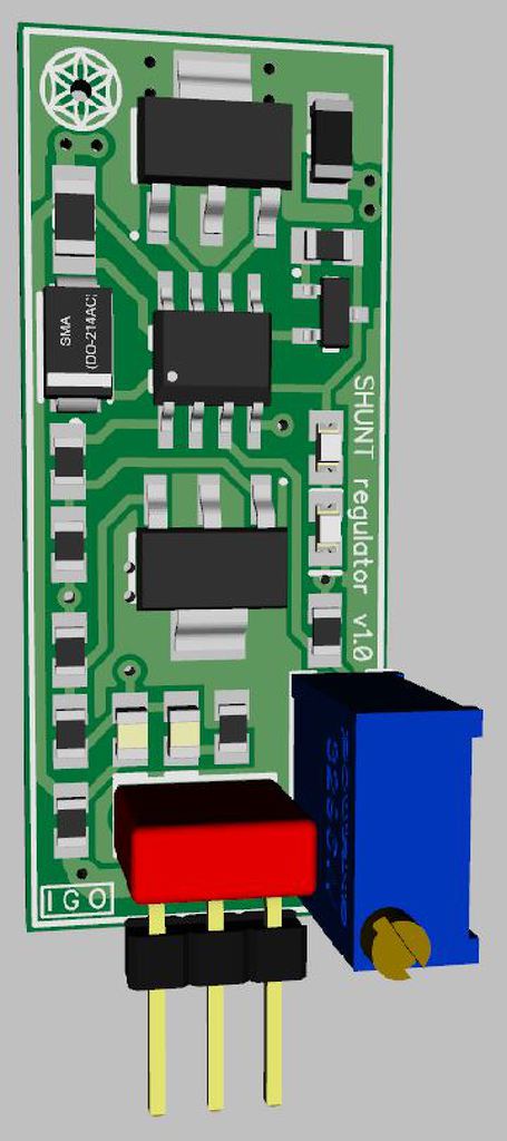

(#) csigabiga1 hozzászólása Okt 5, 2016 /
Kedves Fórumtársak, feltennék egy kérdést:
érdekelne-e valakit a fenti SHUNT szabályozó panel, kétoldalas profi formában legyártatva ahogy fentebb látható?? (kisebb módosításokat kell még persze eszközölni)
Csak mert ha összeraknék egy 100x160mm-es vagy nagyobb panelt úgy hogy a legtöbb darabszám kijöjjön belöle, lenne böven maradékom.
Természetesen költségmegosztás céljából kérdezem...
(Felmerült bennem esetleg hogy TPS7A4700-al vegyesen készíteném...)

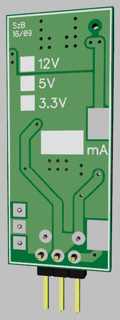

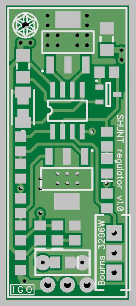

(#) csigabiga1 hozzászólása Okt 7, 2016 /
Tothbela-nak küldöm az aktuális állapotot.
Amint látszik beterveztem egy jókora trimmerpotit a kimeneti feszültség finomhangolásához. Elég otromba, de inkább lehessen beépíteni mint nem mert késöbb meg fogom bánni. A lehetöség viszont továbbra is fenn áll hogy smd elemet tegyek helyette, a padjait ezért választottam szögletesre...
A munkaáram referencia diódát is nagyobbra cseréltem, mivel ez a méret a leginkább hozzáférhetö. Továbba 2 alkatrészt még 1206-osra terhelhetöségi és praktikus okok miatt.
A hozzászólás módosítva: Okt 7, 2016

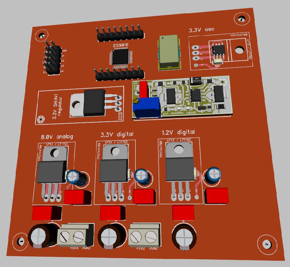

(#) csigabiga1 hozzászólása Okt 12, 2016 /
Csak egy koncepcióterv...
