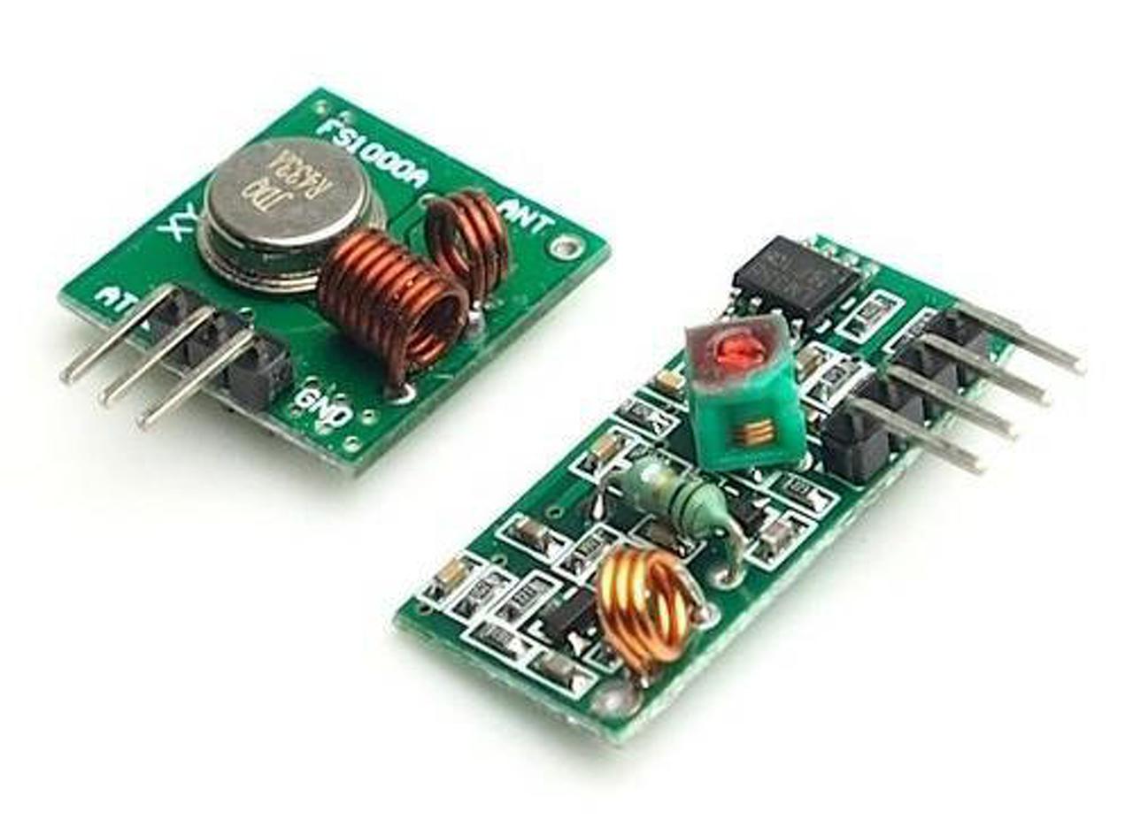

Van pár egyszerű 433Mhz-es adó-vevő párosom. A kérdésem az lenne, hogy ezek használhatóak közös antennával? Kétirányú kommunikációt szeretnék két mikrokontroller között, de csak 1 antennát tennék a házra.
(#) pucuka válasza Logeen hozzászólására (») Nov 18, 2016 /
Az ötlet jó, de nehezen kivitelezhető. Egy antennát csak úgy tehetnél a két modulra (egy adó, és egy vevő modulra) ha biztosítani tudnád, hogy amikor az adó megy, a vevő bemenete le legyen választva, és lezárva legyen. Ezek azonos frekvencián működnek, így az antenna átkapcsolásáról gondoskodnod kell. Nem lehetetlen feladat, de hozzáértést, műszerezettséget igényel.
Egyszerűbb, ha eleve adó-vevő modulokat használsz, azoknál a probléma gyárilag meg van oldva. Egyszerre, egyidőben ugyanazon a frekvencián nem lehetséges adás, és vétel is.
(#) Logeen válasza pucuka hozzászólására (») Nov 18, 2016 /
Köszi a választ. Nem szeretnék egy időben adni és venni is. Master-slave eszközök lennének. A slave folyamatosan hallgat, majd ha tőle kérdezek a masterral akkor válaszol. Amíg hallgat a slave az adó modul tápot sem kapna.

Van 4db lora 868Mhz-es modulom is, de azok ára nem összemérhető ezekkel a kínai adó-vevőkkel(180Ft/pár).
Valamint csak 2-3byte hasznos adatot szeretnék küldeni-fogadni. Azt szeretném továbbra is megtudni, hogy szabad-e használni közösített antennát, mert keresgéltem de nem találtam megoldást.
