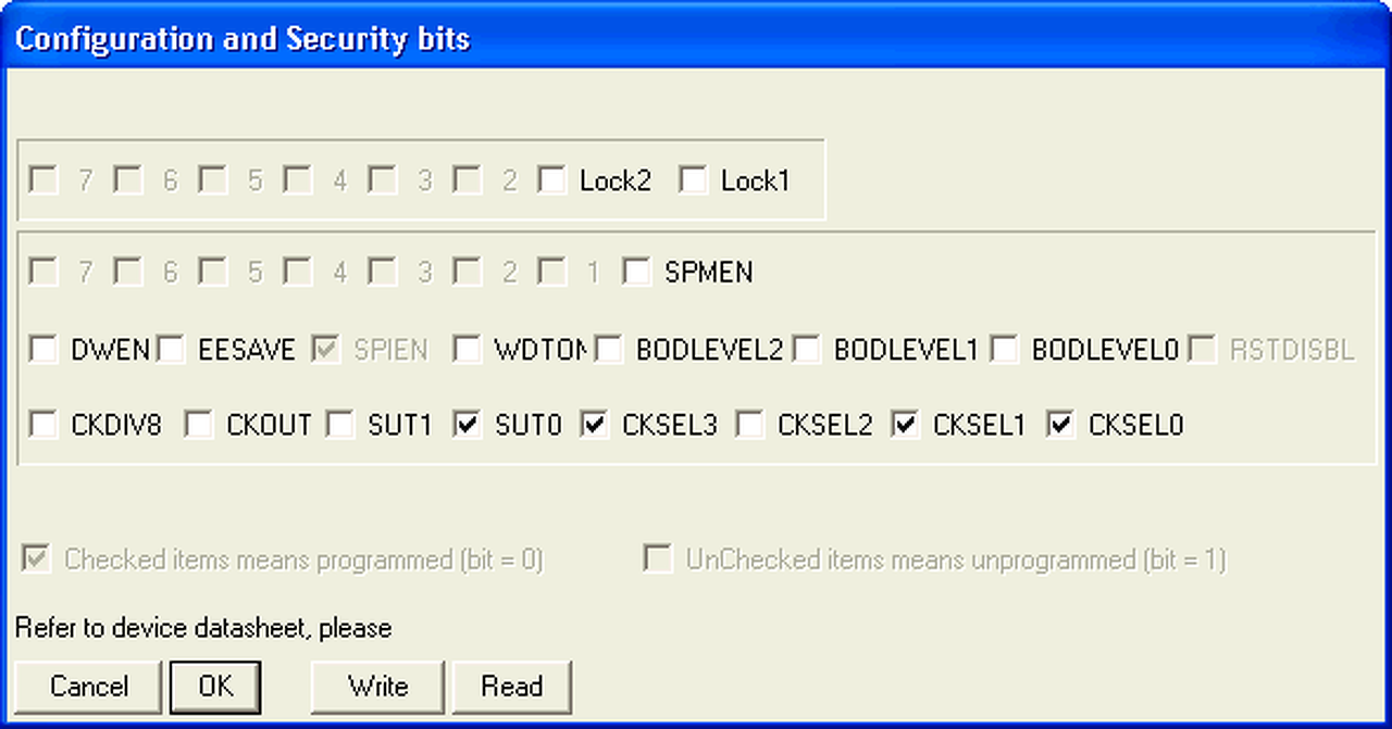

Segítségre lenne szükségem, egy Attiny 2313-at szerettem volna programozni, beállítottam a biteket a leírás szerint, azóta nem érem el. Elméletileg a belső oszcillátort használja, mellékelem a bit beállításokat.

Ha a fuse bitek állítása után nem éred el, akkor valószínű, hogy vagy külső órajel lett beállítva vagy le lett tiltva az 5v-os programozhatóság. Adj neki külső órajelet és ha úgy sem lehet elérni akkor fuse bit doktor....

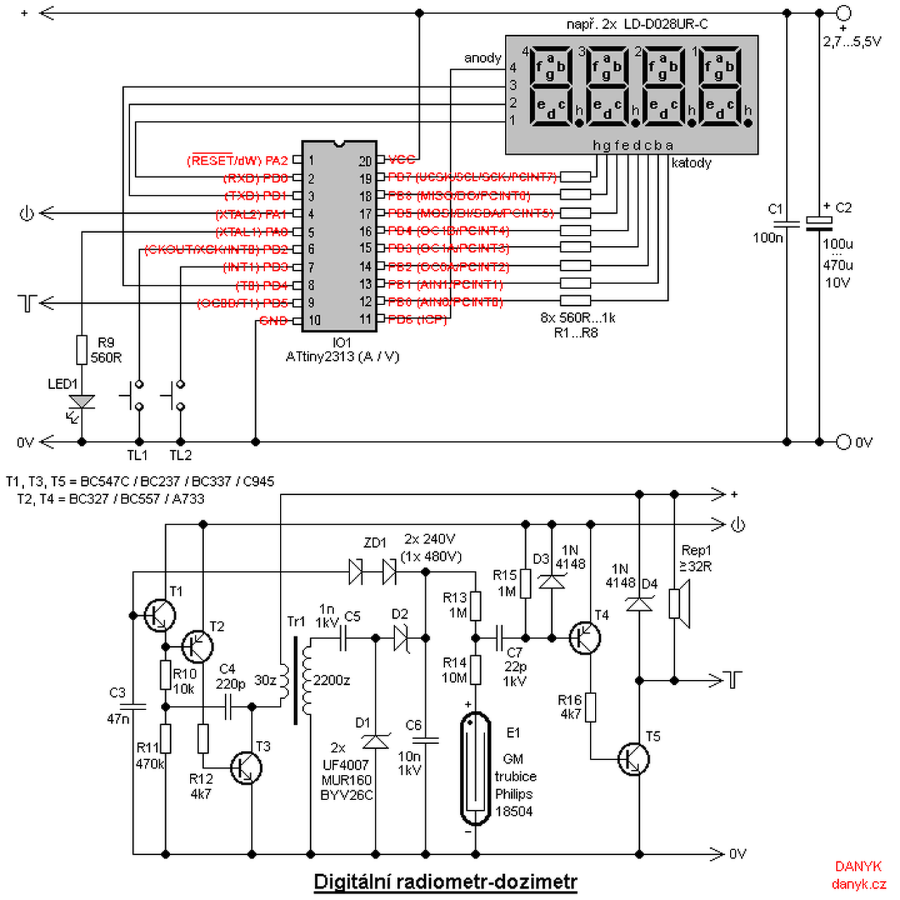

Mint utólag rájöttem én nagy hibát csináltam, először belőttem a biteket, valószínűleg jól, utána szerettem volna programozni, ami már nem ment. Itt a kapcs rajz, kimenetre állítottam azokat a lábakat ami a programozáshoz is kell, na ilyenkor mi van?
(#) pont válasza Sanyesz5 hozzászólására (») Nov 30, 2016 /
Csak a reset láb számít, az pedig szabadon maradt...

Akkor lényegtelen hogy csak a bitek vannak állítva, program nincs benne? Ismerős szerint kimenet lett az összes láb ami most a programozáshoz kellene az a baj.
Az nem baj, csak gondolj bele egy 8 lábúnál nem is nagyon van olyan láb ami ne kellene a programozáshoz is. A reset a lényeg, ha ez alacsony akkor programozó lábnak használja őket, ha magas akkor meg portoknak. Viszont mint írtam le lehet tiltani a reset lábat is, hogy azt is portnak használja, viszont akkor csak 12v-os programozóval lehet hozzáférni.

A SUT1, SUT0 bitekhez hozzányúltál, vagy azok gyári értékek? Úgy láttam, hogy azok a jelenlegi beállítás szerint az egyik legrövidebb idő alatt próbálják indítani a procit bekapcsoláskor. Én azt a leghosszabb időre állítanám, az is csak párszor 10 ms.
(#) Sanyesz5 hozzászólása Dec 1, 2016 /
A mellékelt kép szerint, visszább, lőttem be, sut0 van kipipálva, ahogy a szerző ajánlotta.
