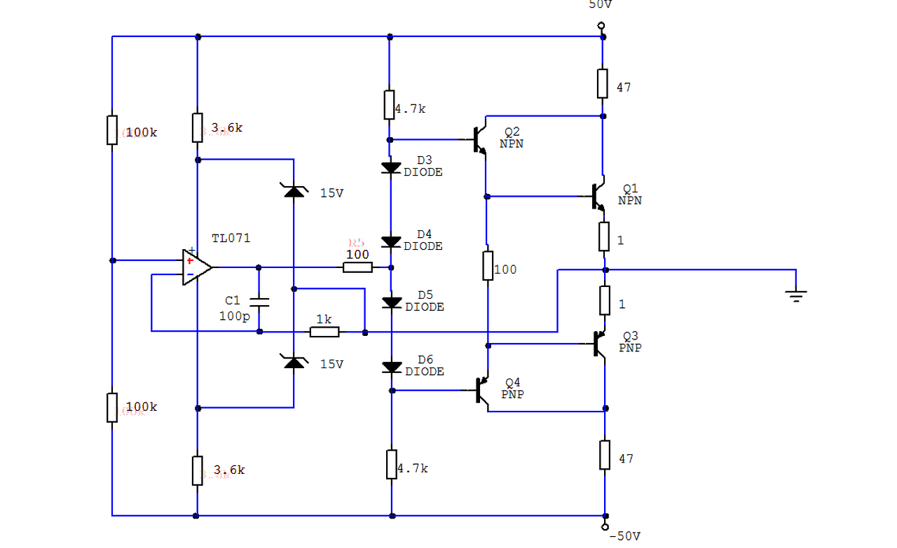

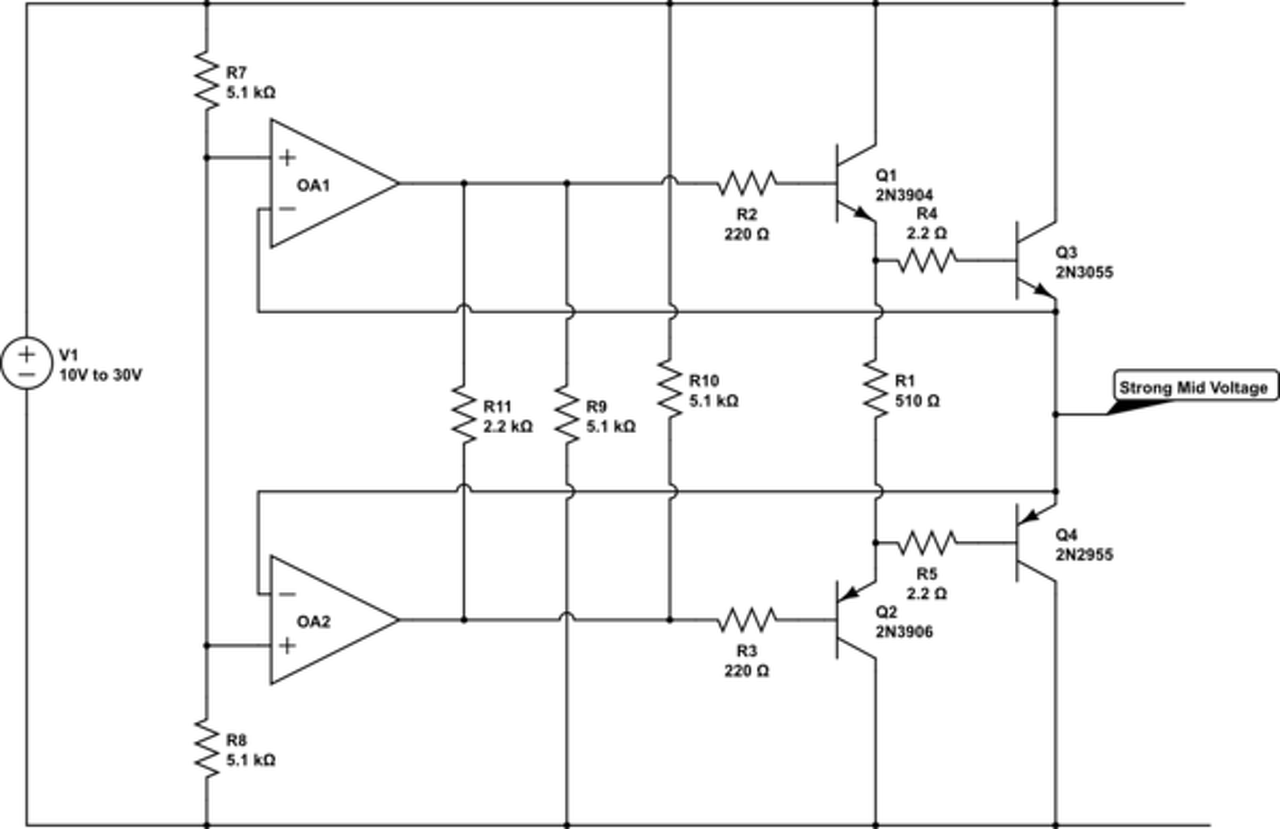

(#) felnagy hozzászólása Ápr 2, 2017 /
Virtuális földhöz kérnék segítséget.Találtam egy rajzot,gondolom valami hasonló kellenem nekem is.Az a kérdésem, meglehet oldani ha nagyobb áramot is kiakarok venni ,nem csak pár tíz milliampert.Ha valaki rajzolna nekem egyet 80V és 100V bemenőre ,sokat segítene.Esetleg ha lenne benne valami állítás a szimmetria szabályozáshoz.Köszönöm előre is.
(#) tothbela válasza felnagy hozzászólására (») Ápr 2, 2017 /
A virtuális földpont tényleges megvalósításához kellene tudni, mire is szeretnéd használni. Egyébként nagy vonalakban nem más, mint egy teljesítményerősítő, aminek a bemenete fél tápon van. A rajzon viszont egy olyan kapcsolás található, ami az opák ofszet hibájától függően vagy működik, vagy elfüstöl. Hiányzik belőle a nyugalmi áramot beállító áramköri részlet.
(#) felnagy válasza tothbela hozzászólására (») Ápr 2, 2017 /
Van két végfokom ,az egyik+40 -40 a másik +50 -50 Voltról megy.Most a quad606 megoldását használom a földpont előállításához .Azért kellene nagyobb kivehető áram ,hogy kiszolgáló áramkörökhöz ne keljen külön tápot gyártani.(hangszóró relé, elő fok ,stb) Max 1 amper már elég lenne oldalanként.Nem találtam méretezhető kapcsolást.
Akár valami ilyen lehetne, de én személy szerint nem vagyok ennek a megoldásnak a híve. Relék miatt inkább felhasználnék egy külön kis trafót. De te tudod. A két 47 ohm az legyen olyan 10W körüli, a végtranyók eléggé lazán kezelhetőek. A meghajtó is.
A pontos méretezéshez a konkrét felhasználás alapján lehet módosítani egy-két alkatrészt.
(#) reloop válasza felnagy hozzászólására (») Ápr 2, 2017 /
Az előerősítőt építsd szimmetrikus táppal, a hangsugárzó védelem reléjét pedig kösd a teljes tápra Bővebben: Link
A nagyáramú tápközéppel visszajönnek a GND-n folyó nagyobb áramok és oda kiváló zajtalan működés.

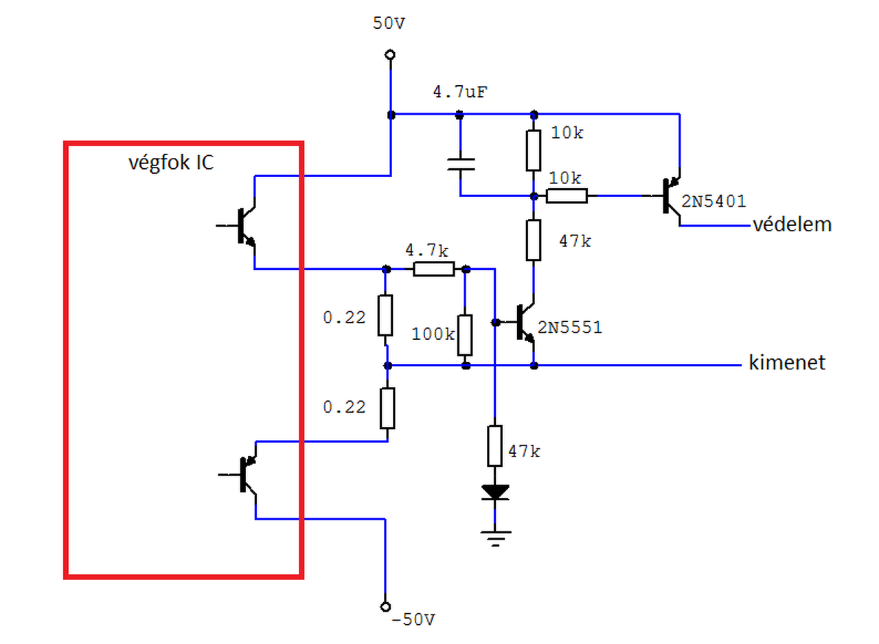

(#) tothbela válasza tomi1990120 hozzászólására (») Ápr 3, 2017 1 / 1
Akkor marad a hangsugárzó. Mivel az egész manuál 13 MB, nem tudom ide feltenni. De itt egy rajz, az a részlet, ami a védelem lényegi része. Gyors számolás eredményeként 0 V kimenő jelnél 2,2-2,5 A körül van az érzékelési áram. 10 V kimenőnél 6-7A. 20V-nál 11-12A. 40V-nál már 20A. Ebből adódóan tisztán rezisztív terhelésnél 2 ohm lenne a lekapcsolási minimum terhelés (ez csak a védelemre nézve ennyi, az IC nem biztos hogy elviselné).
Tehát akkora a fázistolása a Jamónak, hogy nullaátmenetnél is 2,2A feletti áram folyik át rajta.
Képzeld el, hogy ha nem oldana le ez az egyébbként normálisnak tekinthető védelem, hanem minden félperiódusban határolná a kimeneti jelet, többször 10%-os torzítást keltve. Vakarhatnád a fejed, hogy miért szól rosszul ez a rendszer.
