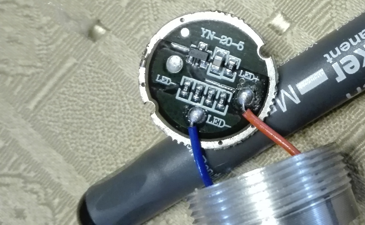

Beszereztem egy ilyen lámpát: kínai lámpa Ez ilyen 5 módos üzemeltetésű ami elég idegesítő, ezt szeretném kiiktatni sima on-off özemmüdra amit a rajta lévő kapcsolóval érném el Mi ennek a menete? csinált ilyet valaki? gondolom elggé egy kaptafára kászülnek ezek a lámpák, de ha kell szétszedem és csinálok képet a nyákról is Köszi!
Hello Ennek a "menete" egy másik zseblámpa vásárlása, amely pont úgy működik, ahogy te szeretnéd...
Valószínűleg sima átkötés nem elég, de rakj fel egy képet a nyákról. Könnyen lehet, hogy kompletten cserélni kellene a belső LED-drivert.
Ilyen a panel, lehet csak a negatívot kellene átforrasztani a másik helyre?
A ledről is csináltam képet sima xml led 3 volt kell neki Sajnos nincs olcsón olyan lámpa ami csak sima on-off 10 dollár körüli összegért csak ilyenek vannak többféle méretben-formában
Gondolom a fekete nyák másik oldalán is van valami IC. Rá kell keresni a SOT-23-as alkatrészre, hogy az esetleg egy áramgenerátor lenne-e? Ha igen, akkor lehet vele valamit kezdeni.
A másik felén csak egy rugó van ami az akkuhoz ér hozzá
Keress egy megfelelő átmérőjű, 1,5A meghajtót, aminek a leírásában 1-mode szerepel. Nem mondom, hogy nem kell hozzá türelem, de biztos, hogy létezik, pár dollárért elérhető.
