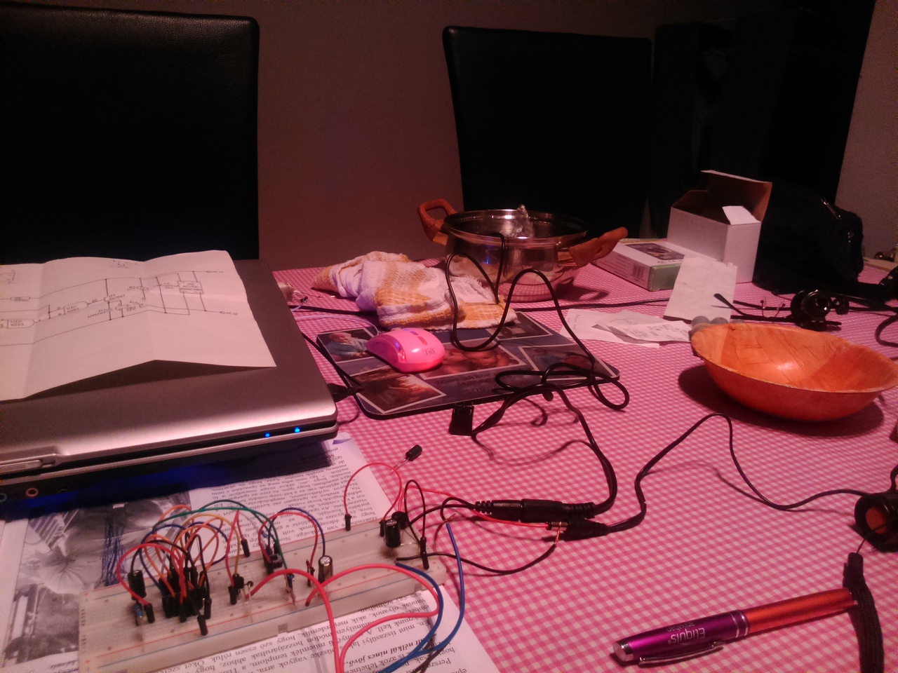

(#) vladcepes válasza proli007 hozzászólására (») Júl 25, 2015 /
Rendben,(már elpakoltam mindent), holnap folytatom megmérem és megírom, a relé bontott nem tudom működik e vagy sem. Üdv.
(#) vladcepes válasza proli007 hozzászólására (») Júl 26, 2015 /
Megmértem a C2-nél 16,7V az egyen.
(#) proli007 válasza vladcepes hozzászólására (») Júl 26, 2015 /
Akkor a zénert kell megnézni 12V-os-e, mert az áramkörnek nem lehet akkora fogyasztása hogy ennyire lehúzza a feszültséget. (Esetleg ideiglenesen vedd ki a zénert, mert a 16V nem is árthat meg az IC-nek.) A relét viszonylag könnyű kipróbálni, 12V-ot kell neki adni, és megmérni a tekercs áramát. Hallani, mikor kattan.
Rendben.,este meg is nézem, és majd megírom, kipróbálom a relé t is.,közbe találtam egy másik relé t is.(Ha véletlenül az lenne a ludas ).
(#) vladcepes válasza proli007 hozzászólására (») Júl 27, 2015 /
Tisztelt proli007! Köszönöm a sok segítséget!, ma sikerült életet lehelnem a kütyübe . Kipróbáltam a relet de közbe vettem másikat is meg másik zénert meg másik tranyot (ezek mind bontottak voltak). Újból összepakoltam a cuccot most nagyon jól csinálja a dolgát, igaz maradtam az R3 510 k ellenállással így 35 mp et megy. Most majd csak azt kell kimérnem hogy ennyi idő alatt mennyire locsolja meg a paradicsomot Ha mégis több idő kell akkor ezt az ellenállást növeljem vagy inkább a C1-et? És még egyszer köszönöm!

(#) proli007 válasza vladcepes hozzászólására (») Júl 28, 2015 / 1
Szívesen! Inkább a C1-et növeld és törekedj arra, hogy ne párásodjon be az elektronika..
(#) vladcepes válasza proli007 hozzászólására (») Júl 28, 2015 /
Összeraktam, elsőre ment is A C1 foglalatát úgy csináltam, hogy cserélhető legyen a kondi kísérlet miatt.
Próbáltam 220 uf az 1,16 percet ment, próbáltam 470 uf de ott 5 és fél percnél kikpacsoltam mert az már amúgy is sok lett volna, nem tudom meddig ment volna, na majd élesben kiderül mikor már locsolni fog.
A hozzászólás módosítva: Júl 29, 2015
